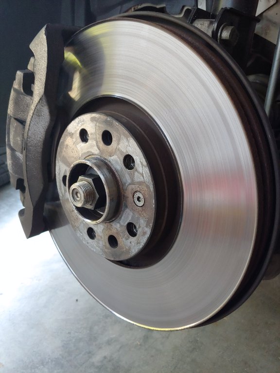

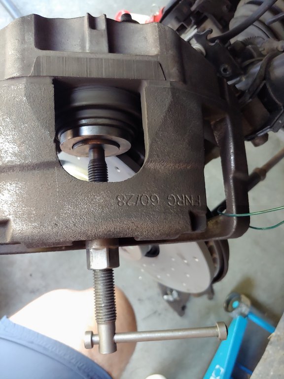

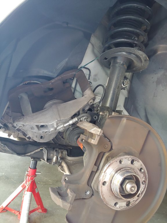

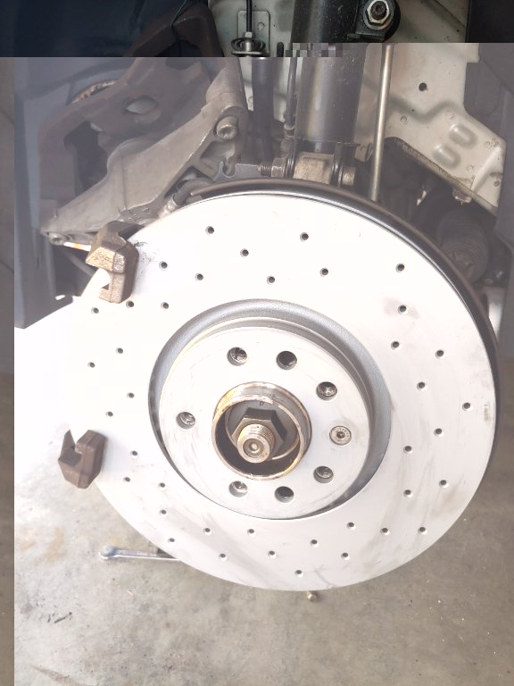

Buonasera ragazzi,
Messo Zimmermann forati e pastiglie sempre della medesima marca, anteriori e posteriori, in 20km si sono sistemati, i primi 3 km deve togliersi la patina di vernice grigia che hanno, un po di rumore di sfregamento poi tutto ok.
La procedura per le pinze della ATE originali Saab Aero non è difficile anche se a vederle ho avuto un attimo di esitazione, per cambiare le pastiglie ci sono le due classiche viti con innesto a brugola di misura 7, ma per togliere anche il disco purtroppo bisogna togliere una vite del supporto vhe rimane chiuso al gruppo ruota, quella in alto bisogna svitarla fin quando si riesce in obliquo a togliere il disco, chi vuole può toglierlo del tutto.. Io in caso lo farò quando vernicio le pinze freni, per ora avevo solo visog3 di sicurezza e non di estetica della pinza...
Vi metto delle foto, le frecce rosse stanno ad indicare quali viti bisogna svitare per togliere il disco, poi io utilizzo apposite chiavi per portare a fine corsa il pistone del freno ma cmq nel mio caso ho notato che si poteva fare anche con le dita... Per evitare di rompere il cablaggio del sensore di ABS è meglio svitare il supporto per agevolare l'apertura delle due viti segnate in rosso.
Il disco è da 314 logicamente ventilato, i vecchi dischi come vedere dalle foto, avevano un buon consumo e pure le pastiglie, ora la frenata è molto migliore.
Logicamente per chi non ha dimestichezza per certi lavori, vi consiglio un meccanico. ;)
