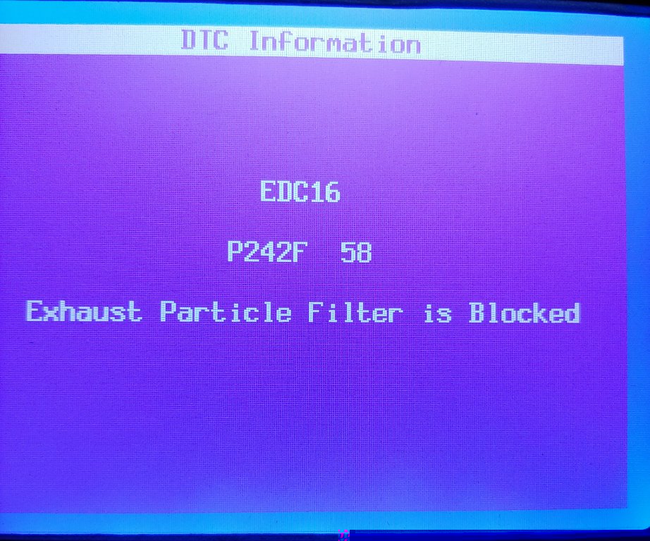

Ciao ragazzi, posto un rimedio al problema della spia accesa color ambra del solito engine, in questo caso il motore va in recovery per non rovinare nulla sé il problema é grave.
Nel caso del mio amico, ho constatato che il Tech2 ha rilevato problemi al FAP, eliminando l'errore poi si é presentato dopo qualche km..
Intasamento del FAP dopo due mesi di auto ferma in garage per colpa del covid-19.
Soluzioni: utilizzare il Tech2 ed avviare la procedura di pulitura del FAP "se non é così intasato da doverlo pulire con prodotti o addirittura sostituire" oppure il metodo più semplice che ho detto di provare e che ha avuto la risoluzione del problema, 3000 giri costanti per un tot di km in autostrada, anche in recovery, il problema é sparito, auto scattante come prima e nessuna spia.

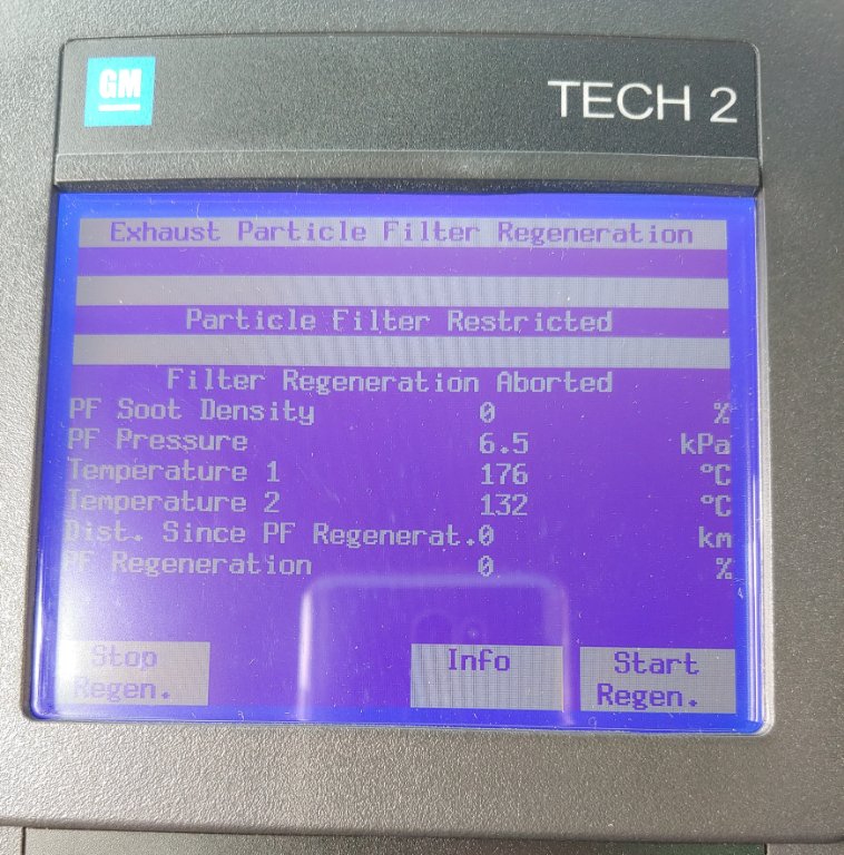

Ciao MarcoMaxi, non ne ho idea, gli errori del tech2 erano questi:
SAABMAX79
Re: Spia engine accesa su 1.9 Tid 2008
#9 Messaggio da leggere da SAABMAX79 »

Questi valori sono al minimo?
SAABMAX79
#11 Messaggio da leggere da SAABMAX79 »
Mi pare di si...
Se non erro doveva partire la pulizia del fap quindi a 3000giri, presumo, non l'ho mai fatto..
Quindi, non é partito nulla e sono venuti fuori questi valori.

Con quei dati al minimo il DPF era piuttosto chiuso. Se ha fatto un po di strada dovrebbe essere riuscito a rigenerarlo.
