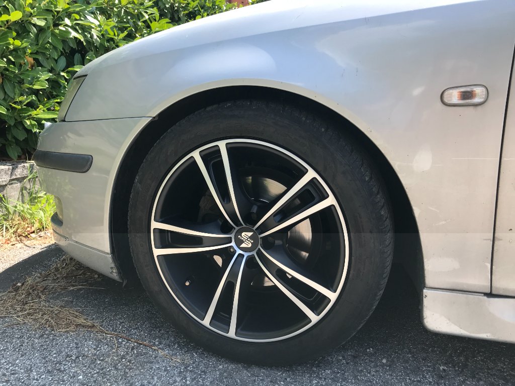

Ciao SABBONE, scusa mah... Sei sicuro di ciò che dici? I 18 con la gomma da 225/45R18 contro i 17 con gomma da 235/45R17 hanno quasi lo stesso rotolamento, mi pare strano che sia più bassa con i 17 pollici, è praticamente identica, un 6% non cambia molto, cioè hai perfettamente ragione a dire che il 17 è più piccolo e quindi più bassa, ma hai una vista da Superman per vedere realmente la differenza, penso.
Nel esempio che metto, c'è il mio cerchio originale e quello che andrei a mettere, se poi volessi mettere un 19 allora bisognerebbe vedere quale gomma va messa sul nostro SAAB, mi piacerebbe mettere un 19 con NAD per non andare a chiedere nulla osta alla casa madre ma recandomi da un gommista, anche se OT, sapete indicarmi le misure della gomma da 19 pollici? Il cerchio della AERO "X" è da 19x8.

Si chiama Turbo X, la Aero X era un prototipo (fighissimo fra l'altro 😍😍).
Cmq mi pare che sui 19" monti le 235/40, vediamo chi le ha a libretto, tipo Superfra..
Cmq è vero le 235/45r17 hanno praticamente la stessa dimensione totale dei 225/45r18, ma... Mi sembra che non tutte le 9-3 abbiano le 235 a libretto, specialmente quelle prime del 2007... Con le 225 si abbassa un pochino... Di 12mm circa (mezzo pollice sul raggio).

#57 Messaggio da leggere da SABBONE »
Si toccano un po' sterzando tutto ma non è un problema in quanto sfregano su plastica praticamente solo in manovra.
Comunque ti confermo che con i 18 l' auto è leggermente più alta, a mio avviso con i 17 era troppo bassa.
Prova pratica non tabelle.

Appena acquisto i 18 pollici vediamo il risultato, intanto... Su Autoscout24 ho trovato un annuncio dove un tipo ha messo i cerchi che vorrei io sul mio SAAB appena lo vernicio antracite opaco, ho chiesto se mi invia i dati dei cerchi così da poterli mettere con canale ed ET come questi in foto, almeno non acquisto a caso che poi darli indietro è un casino.
Mi sa che sono da 19 pollici, devo vedere se hanno omologazione NAD.
