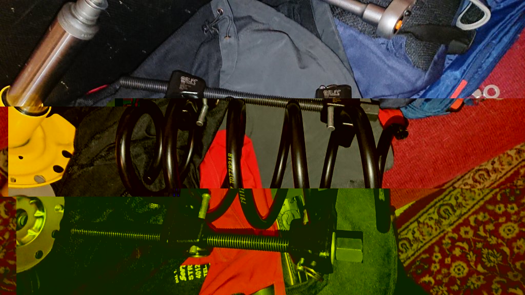

....qualche anima pia può aiutarmi a capire se il codice corrisponde alle molle Aero...che non si siano sbagliati 🤣...e non sarebbe la prima volta su PfS
A me questa non sembra una marcatura SAAB, sinceramente. Non so che codice sia, ma tutti i codici SAAB per le molle delle 9-3NG iniziano per 320, 931 o 127.

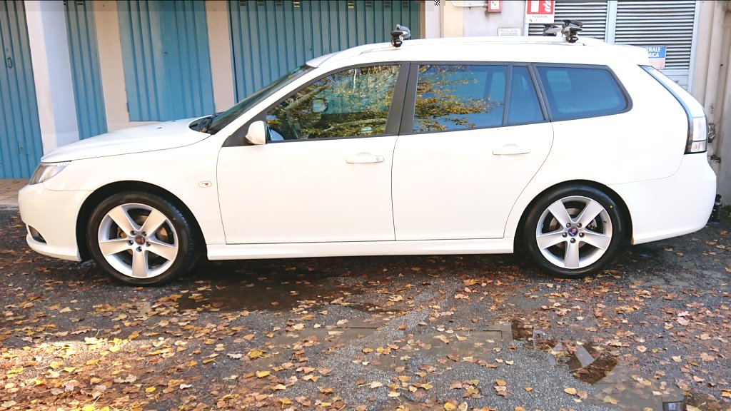

Ma si..è questa l'altezza della sport hatch. Nella foto una Griffin Aero. Una cosa sui B6/B8...come chiaramente specificato ed argomentato sul sito Bilstein sono perfettamente identici come rigidità. Cambia solo la lunghezza dello stelo e quindi l'accoppiamento con molle più corte. Non che sia poco una riduzione dell'altezza di 2-3 cm in termini di handling...ma la rigidità è quella

Ma, piaccia o no, sport hatch o non sport hatch, io ho sempre visto tutte le 9-3NG (Sedan incluse, le Cabrio sinceramente non ci ho mai fatto caso) con una maggiore luce nel passaruota anteriore che in quello posteriore. Se è realizzata fedelmente, si nota anche nella grafica ufficiale... Magari in parte è anche un effetto ottico dovuto al fatto che la carreggiata posteriore è più stretta e le ruote stanno più interne, non lo so... nonostante tutto, non si traduce in una diversa altezza da terra se si prendono i riferimenti col fondo della carrozzeria/telaio.

#33 Messaggio da leggere da salamifever »
Esattamente...e il disegno del paraurti non punta certamente verso il basso all'anteriore. Il punto più basso del paraurti è la parte esterna vicino la ruota per poi convergere leggermente verso l'alto sulla parte anteriore
