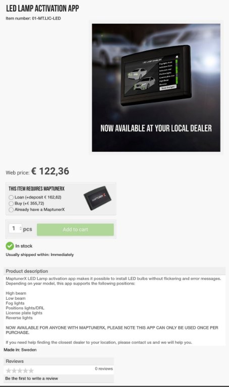

Buongiorno ragazzi...per chi fosse interessato e ha già il MaptunerX o ha intenzione di acquistarlo in un futuro hanno messo a disposizione (a pagamento) finalmente l'app per non dare messaggi di errori o eventuali altre anomalie tipo lamepggio ecc. con lampade Led su abbaglianti, anabbaglianti, frecce,luci targa,luci retromarcia e luci si posizione. Penso che valga anche per fari Xeno.
93 SH 1.8t Vector Sentronic (2008) Stage 3 MapTun + MapTun Downpipe 3"/Cat-back 2,5" twinpipe + Gpl Brc

Funziona per una volta sola? Bocciata.
Messaggi: 1528
Re: 9-3NG - Montaggio fari a led
#100 Messaggio da leggere da Fedesh »
Ma infatti che strano! Non è che intendono che può essere usata solo su un veicolo?
