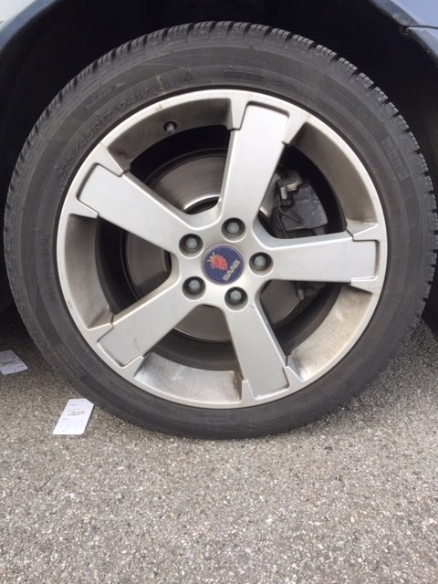

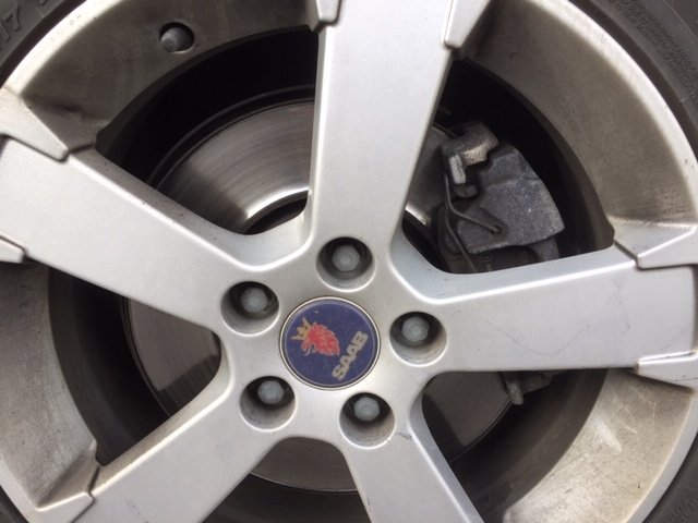

Se non ci dici che motorizzazione e allestimento hai non ti possiamo aiutare sulla misura. Meglio ancora se fai una foto delle ruote, in base al modello di pinza si può dire di che misura sia il disco.

Giusto non ci avevo pensato, allestimento Vector motorizzato 1.9 TTiD 180cv (manuale). Si avevo già spulciato il topic linkato ma sono le misure del disco che mi preoccupano e volevo capire come trovarle, potrei semplicemente smontare la ruota e misurare il diametro del disco giusto? Entro domani mando una foto. Grazie!
Re: Consiglio dischi freno Saab 9-3 SH 2008
non ricordo se sulle TTiD ci fossero i 314 anche se Vector o solo se Aero. Con una foto ci togliamo il dubbio.

Allora ecco le foto anche se ho trovato la misura, le gomme Momo che monto hanno circa 23 mila km e nel complesso ne sono soddisfatto (con l'ultima nevicata, nonostante le autostrade alle 4 del mattino fossero una steppa innevata non ho avuto nessuna difficoltà), per quanto riguarda appunto i dischi, ho chiesto a Manuel dato che già si sta occupando della mia 9-3 e sono 285mm come mi avete detto voi, ma giusto per togliermi ogni dubbio, ci sono altre misure delle quali dovrei tenere conto al momento dell'acquisto?

Non so dove li vuoi acquistare, ma se li vuoi prendere online ormai qualunque sito ha il configuratore dove inserisci marca, modello, anno e motorizzazione... poi basta assicurarti che la misura sia 285 (perché alcuni siti comunque ti inseriscono nella lista anche i 302 e i 314) e sai che sono giusti. Idem per le pastiglie, fai attenzione che non siano quelle per le pinze da 302 e 314, perché sono tutte e tre diverse. Lì se il sito non fa bene la differenziazione devi destreggiarti incrociando i codici e capire quale è quale perché non sempre viene riportato per quale diametro di dischi sia abbinata.
