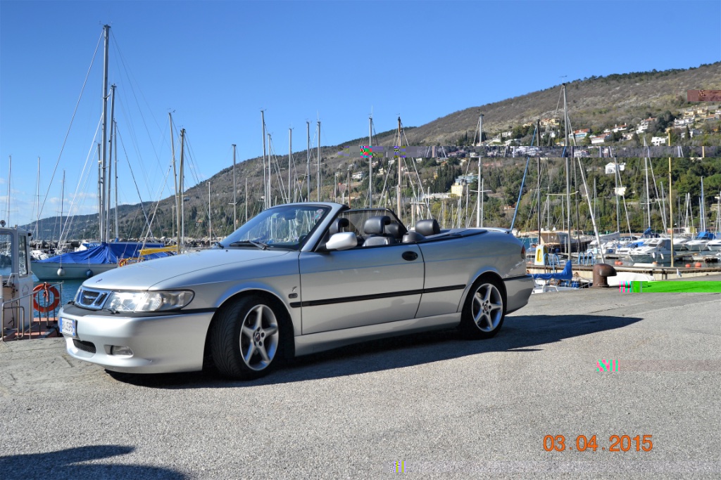

No no era T5, era questa:

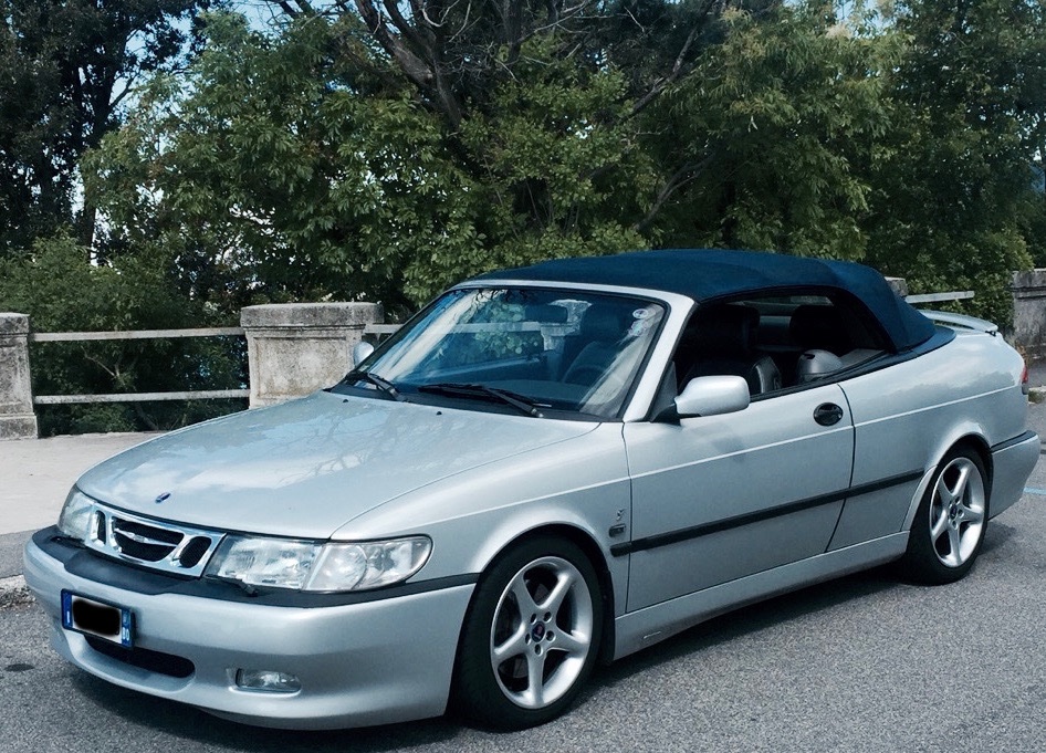

No, Hirsch era tutto originale su T7.  Io ho lo step 2. Vedi allegato.
HIRSCH B205R Torques.pdf
(80.01 KiB) Scaricato 472 volte
La macchina era questa:
IMG_2496 (1).jpg (21.29 KiB) Visto 16128 volte

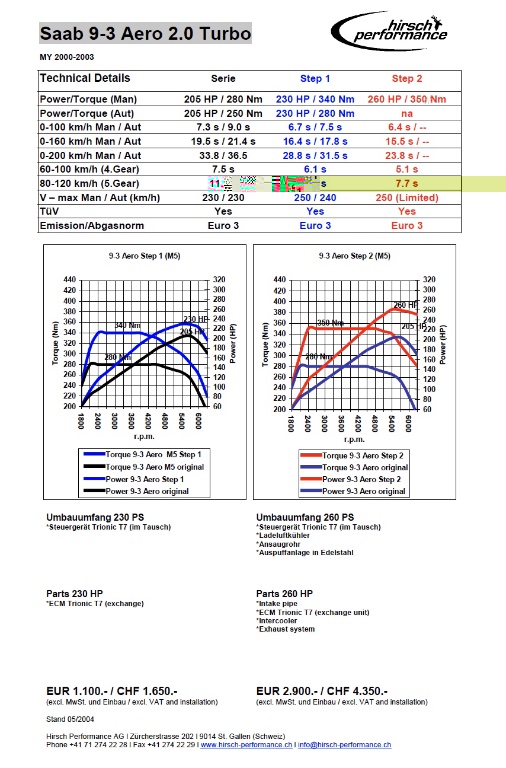

Corretto, il fato di usare Troll 2.0R o Troll 2.3R è solo di motivazione storica ..... su 9-3 T7 oltre alle modifiche estetiche (pedaliera, volante, inserti alluminio del cruscotto etc.), c'erano modifiche meccaniche su ammortizzatori, freni etc.
Il  nome corretto è il seguente:
Step 1 Step 2
Screenshot 2021-02-24 at 14.57.00.jpg (149.51 KiB) Visto 16090 volte
