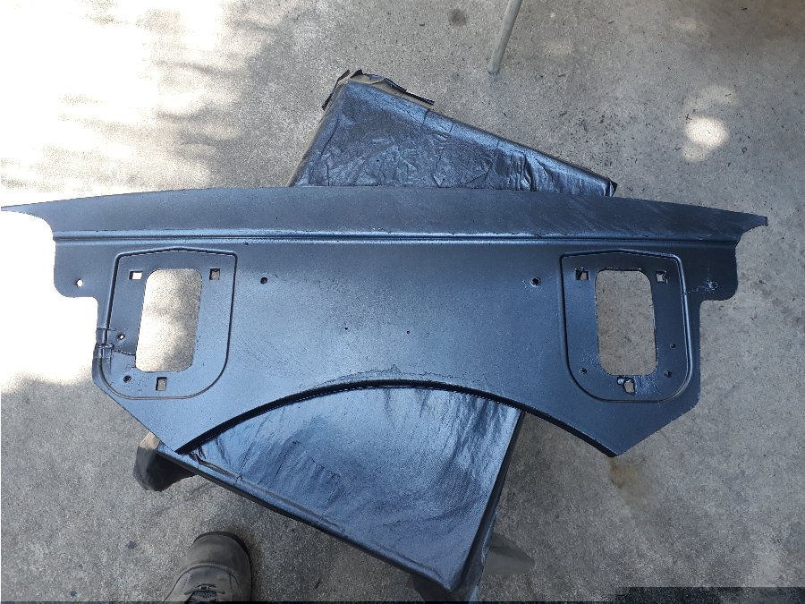

Leggendo meglio le istruzioni per montare il diffusore va tagliata una parte inferiore centrale del paraurti, ma non si leva tutto, si toglie solo la parte in mezzo, inizialmente pensavo si dovesse buttare tutta la parte inferiore.
Nella foto si vede contrassegnata la parte da levare
Quindi resta una lingua superiore dove mettere del biadesivo e idem la parte sotto del paraurti originale che va a fissarsi sotto il vano ruota di scorta, visibile in questa foto del paraurti, ma mettero' comunque viti o rivetti.
20210316_203510 rid indicaz.jpg (87.07 KiB) Visto 4707 volte
Ma per fissare la parte inferiore nel paraurti restyling servono i due blocchetti originali che non ho.
Il paraurti prima del restyling ha i blocchetti di fissaggio zona vano ruota di scorta integrati, in foto evidenziato nel cerchio rosso
Nel paraurti restyling invece ci sono due fori dove vanno inseriti i blocchetti che sono due pezzi separati, non li ho quindi dovro' prenderli per rimontare il pezzo inferiore una volta tagliato via.
I blocchetti sono questi
e si infilano dove indicato in foto dalla freccia
20210316_203510 rid 2.jpg (104.25 KiB) Visto 4709 volte

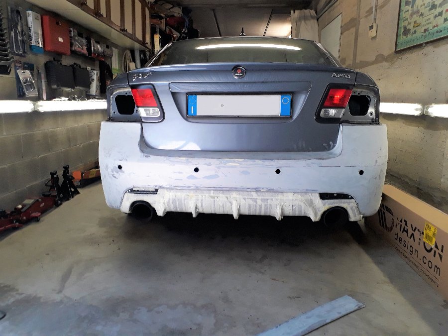

Oggi mi son portato avanti, ho tagliato la parte centrale inferiore del paraurti e predisposto i fori per il fissaggio del diffusore.
Non credo usero' dei rivetti ma solo delle viti.
Il pezzo che resta sotto attaccato sotto il vano ruota di scorta non si vede ma l'ho comunque verniciato con la bomboletta che avevo fatto fare nel colore della macchina.
Non ho perso tempo a renderlo perfetto dato che appunto e' sotto non visibile, ma nemmeno lasciarlo grezzo di colore chiaro dopo aver levigato la vernice precedente.
20210413_124719 rid.jpg (165.79 KiB) Visto 4661 volte
I due fori sono quelli dove si inseriscono i blocchetti di fissaggio che ho ordinato, alla estremita' poi andra' fissata la parte inferiore del diffusore, per ora non ho fatto fori dato che deve essere tutto montato per aver i riferimenti precisi.
Per non rovinare l'estrattore durante i lavori l'ho ricoperto tutto con nastro carta.
20210413_105915 rid.jpg (97.27 KiB) Visto 4661 volte
Ho appoggiato il paraurti per vedere se tutto combacia e se gli scarichi sono centrati e non tocca nulla, perfetto, domani porto il paraurti in carrozzeria.
20210413_143216 rid.jpg (108.4 KiB) Visto 4661 volte
Il diffusore non e' forato per inserire i catarifrangenti ma ha delineati i punti da forare, pero' non fidatevi, non sono perfetti.
I due quadratini bene o male corrispondono ma non tagliateli totalmente perche' rispetto alla serigrafia il punto esatto e' un po' spostato di circa 1cm, meglio quindi tagliare la parte verso l'interno ma verso il lato esterno lasciare 1 cm.
I fori per i pioli meglio farli ovali e non tondi, anche questi non corrispondono perfettamente.
Io foro prima con una punta molto piccola e solo dopo ingrandisco, le punte piu' grandi tendono a scivolare fuori posizione.

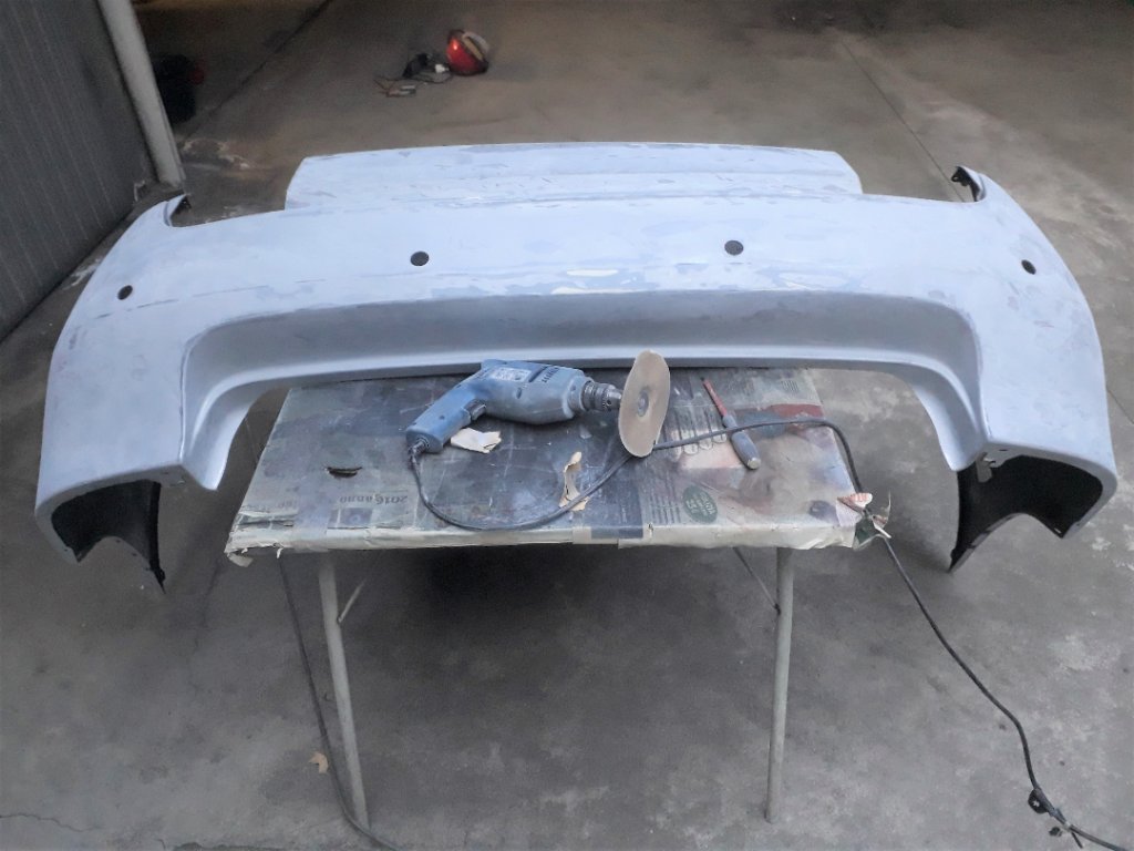

Ma infatti, prima chiama il dipendente e gli mostra il paraurti "ah, ma qua e' tutto da rifare, va rifatto tutto il fondo, e' massacrato, non e' perfettamente liscio", poi arriva il titolare "eh ma poi non assicuro che venga bene".
Ma dico, io non sono un carrozziere, faccio lavori di verniciatura limitatamente a particolari piccoli ma di certo non sulla carrozzeria perche' verrebbe una vaccata, sia perche' lavoro con bomboletta, sia perche' non ho l'esperienza di un verniciatore professionista e nemmeno il forno per l'essicazione.
Ma non ho fatto a mano con carta vetrata bensi' con trapanino e pad abrasivo con carta vetro in dischetti da cambiare man mano che si consumavano, proprio perche' non me me fregava di farlo perfetto, davo per scontato che poi avrebbero ripassato e perfezionato loro il fondo.
Ho riparato una tavola da winsurf nuova che mi avevano bozzato, prima levigato con carta, messo stucco piu' abbondante, poi levigato con carta piu' aggressiva per abbassare e poi rifinito con quella fine, per poi riverniciare con bomboletta fatta fare con sistema tintometrico rilevando il colore con apposito apparecchio.
Mi e' venuto talmente bene che nemmeno io riuscivo piu' a capire il punto esatto e nemmeno il lato dove lo avevo fatto, se ho ottenuto questo risultato io che non lo faccio per lavoro per uno che lo fa di mestiere ogni giorno da anni dovrebbe essere ordinaria amministrazione.
Appunto, per uno che sa lavorare e non solo cambiare pezzi perfetti e nuovi.
Un carrozziere dove andavo prima faceva anche auto d'epoca e aveva le carrozzerie nude sul "girarrosto", una struttura dove le fissano per poterle ruotare e lavorare stando in piedi.
E quelle sono auto tipo anni 50 e 60 nate senza protezione da ruggine che vanno rifatte da cima a fondo dando appunto stucco e fondo su tutta la carrozzeria e non a caso o "eh, ma non so come verra' e non so se sara' perfetto", cosi' come anche mi aveva detto "eh, ma questa e' plastica per dare il fondo".
E allora ? Il fondo lo dai su metallo o su plastica, ma dico, se gli capita in mano una delle prime Corvette che avevano carrozzeria totalmente in vetroresina che fanno ?
"Eh, ma e' plastica, e' vetroresina, bisogna dare il fondo, non so se viene bene", assurdo direi, se gli portano da rifare totalmente una Corvette e questi manco un paraurti gia' pronto da lavorare san fare ?
Al massimo uno puo' dire "servira' piu' lavoro e sara' piu' costoso che verniciare un paraurti perfetto o da ritoccare", ma non "non so come verra', prendilo nuovo".
L'altro carrozziere invece ha detto "vedro' di farlo il meglio possibile e ti costera' un po' di piu' per il tempo di dare il fondo e perfezionarlo", questo mi sarei aspettato.
E perche' mi e' venuto in mente di sbattermi a levigare prima di portarlo in carrozzeria ?
Perche' aveva gia' dei ritocchi di vernice fatti male, perche' aveva in alcuni punti addirittura la vernice crepata che tendeva a staccarsi e con piu' strati, sempre per ritocchi fatti male.
Quindi ci ho dato dentro io proprio per evitare che si limitassero a dare vernice lasciando sotto difetti che sarebbero venuti fuori in seguito.
Un esempio, sempre per la Saab anni fa ho trovato un segnetto piccolo sul paraurti posteriore, lungo circa 1cm.
Ho preso il kit ritocco Saab e restava un po' spesso, perche' avevo saltato dei passaggi.
Va levigato con carta fine, data piu' vernice come spessore, lasciata asciugare bene e poi levigata sino a raggiungere il giusto livello, per poi dare il trasparente e poi ancora levigato per pareggiare, infine lucidato con polish e cera.
Ma era un ritocco alla buona, poi uno mi ha sfregato il paraurti e dovevano riverniciarlo, mi aspettavo che avrebbero levigato prima di verniciare, invece dopo il lavoro al lavaggio ho notato che la vernice era in rilievo perche' non avevano lisciato nulla e fatta nessuna preparazione al paraurti prima di verniciarlo, han dato sopra la vernice e amen.
I carrozzieri che lavorano in accordo con le assicurazioni e hanno budget limitato o cercano di velocizzare per fare piu' auto e guadagnare di piu'.
Il carrozziere di cui parlavo che lavorava anche su auto d'epoca non c'e' piu', ha chiuso, da loro avevo portato i pezzi per la mx5 modificata.
L'estrattore posteriore in vetroresina che avevo modificato, perche' nato per il modello restyling e andava adattato, cosi' come il paraurti anteriore, dove ho tolto la base porta targa enorme per fissare direttamente la targa, ma restavano 6 buchi da infilarci un dito.
Si e' fatto problemi tipo "eh, ma e' plastica, ci sono i buchi, come faccio, non so se viene perfetto" ?
No, ha fatto il lavoro ed e' venuto perfetto.
Han chiuso i buchi con procedura apposita, levigato, dato il fondo e verniciato, assolutamente perfetto e senza nemmeno una spesa eccessiva.
Queste son le foto del mio paraurti Saab
20210320_181935 rid.jpg (75.03 KiB) Visto 4576 volte
20210320_182019 rid.jpg (98.29 KiB) Visto 4576 volte
I segni piu' scuri sono dove ci ho dato dentro di piu', ma per forza, la vernice era crepata e si doveva levigare sino a levare tutta la parte crepata.
Si notano anche segni giallognoli che sono stucco che qualcuno aveva gia' messo per i ritocchi.
E allora ?
Non e' perfetto ?
E rifai sto cavolo di fondo, al massimo dimmi che costera' di piu' , lo stucco non costa un capitale e al massimo e' manodopera, ma cosa vuoi metterci, una settimana ?

Ho ritirato il paraurti, assolutamente perfetto, considerando che "l'altro", quello che non ha voluto farlo, chiedeva inizialmente tra i 200 e 250 solo per verniciarlo, mentre ora ho speso 300 euro compresa la stuccatura, direi che questo non solo lavora bene ma ha anche ottimi prezzi.
Quindi si dimostra la differenza tra "verniciatori che cambiano pezzi gia' pronti nuovi" e veri "carrozzieri" che stuccano e riportano alla perfezione i pezzi.
Se uno sa lavorare e ha voglia di lavorare, fa, punto e basta.
Quelli invece appena avevan visto il paraurti han iniziato un lamento continuo, a sentir loro era da buttare via, assurdo direi.
Comunque appena ho tempo iniziero' l'assemblaggio ma devo aspettare uno dei due catarifrangenti ordinato in Saab, devo fissarlo prima di poter montare tutto.
Di serie i catarifrangenti del paraurti restyling hanno due clip grosse e due "pirolini" che si innestano nei fori piu' piccoli, ma danno piu' fastidio sull'estrattore, non mi permettono un posizionamento libero ed entrano forzati.
Quindi credo che tagliero' via i due pirolini inserendo solo le due clip che blocchero' da dietro e i catarifrangenti saranno attaccati con biadesivo forte.

Si procede, con il paraurti verniciato ho rimontato i sensori parcheggio con nuove pad adesive, quelle con cui e' arrivato erano snervate e facevano muovere i sensori appena ricevuto, probabilmente perche' li ha tolti e rimessi chi lo aveva prima forzando le sedi per ritocchi della vernice.
Montato il diffusore, ho usato solo viti.
Ho provato ad usare i rivetti dove van i catarifrangenti per aver meno spessore, ma la plastica del paraurti si sfonda, non trattiene il rivetto e appena si gonfia viene tirato fuori ma resta solidale al diffusore.
Al catarifrangente ho tolto i due pirolini piccoli e pareggiato per evitare spessori, il catarifrangente si inserisce nei due fori piu' grandi tenuto in parte con biadesivo forte e dietro comunque ho bloccato le due clip con dei perni.
Mi manca l'altro catarifrangente ancora in ordine e per fissarlo da dietro non potrei rimontare il paraurti, salvo la parte posteriore resti agibile, controllero' domani, se possibile potro' rimontare il paraurti.
Meno lo si mette e toglie meglio e', anzitutto quando si deve tirare di fianco per staccare i due lati del paraurti si rischia di strappare un fermo, secondariamente per farlo van levati i due fanali e si rischia di rompere i punti di fissaggio dei fermi piu' grandi posteriori subito sotto i fanali.

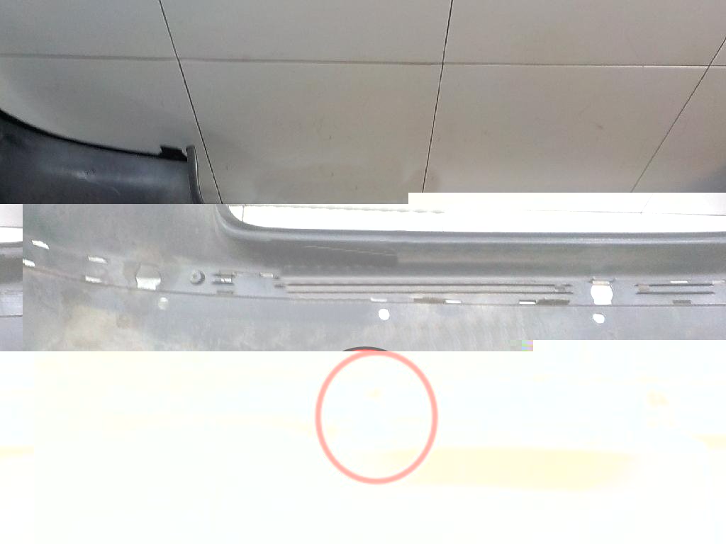

Ma io sto facendo esattamente il tuo stesso lavoro e avendo un aero non ci sono parti da tagliare, penso che la questione sia riguardante solamente le Vector restyling.
Poi non so da che versione provenga il tuo paraurti
