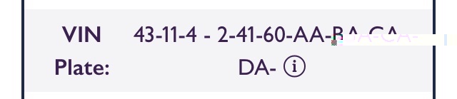

Ciao a tutti, devo cambiare le due boccole della barra stabilizzatrice posteriore e sul sito della Powerflex ci sono tre dimensioni: 17, 18 e 19mm.
Sono quindi andato sul sito Saab per decodificare il vin e guardando la legenda loro indicano che il terzo valore sull’etichetta della portiera identifica le dimensioni della barra posteriore:
Come potete vedere in quella posizione sulla mia etichetta ho il codice 4:
Sono andato sull’EPC online e....non esiste nessuna barra con codice 4.
Cercando un po’ in rete ho trovato diversa gente che spiegava come decodificare i numeri e dicevano il contrario di quanto viene indicato in Saab: il quarto valore è quello della barra posteriore, non il terzo. In quarta posizione ho il codice 2, ma sull’EPC risulta essere la barra da 19mm montata sullo sport chassis che io non ho....
Voi che dite? È Saab stessa ad indicare la posizione sbagliata sull’etichetta? Vado a colpo sicuro con le boccole da 19mm?

Io ho guardato questo: https://webautocats.com/epc/saab/sbd/07-93005/0300/
Quella da 17mm è indicata con codice 3 che io non ho da nessuna parte.
Se noti ci sono anche i codici motore dei Diesel assieme allo sport chassis, in particolare il mio A19DTR, dove segna sempre codice 2 cioè quello che sulla mia etichetta è in quarta posizione invece che in terza come indica Saab....
Magari sui diesel viene usata sempre quella più spessa a causa del peso complessivo maggiore?

Fra l'altro tu all'anteriore hai codice 2 e se guardi lo scherma dell'anteriore il codice 2 non esiste!
https://webautocats.com/epc/saab/sbd/07-93003/0125/
Effettivamente esiste il 4.
Se fossero effettivamente invertiti, tu avresti il 4 davanti (25,2mm) e il 2 dietro (19mm), che sono anche coerenti fra di loro.

Si, allora Saab sul sito ha decisamente messo la legenda sbagliata ed è corretto quello che suggeriscono tutti sul web di leggere le posizioni invertite....no comment...

Boccole sostituite. Confermo che le Diesel montano la barra da 19mm.
