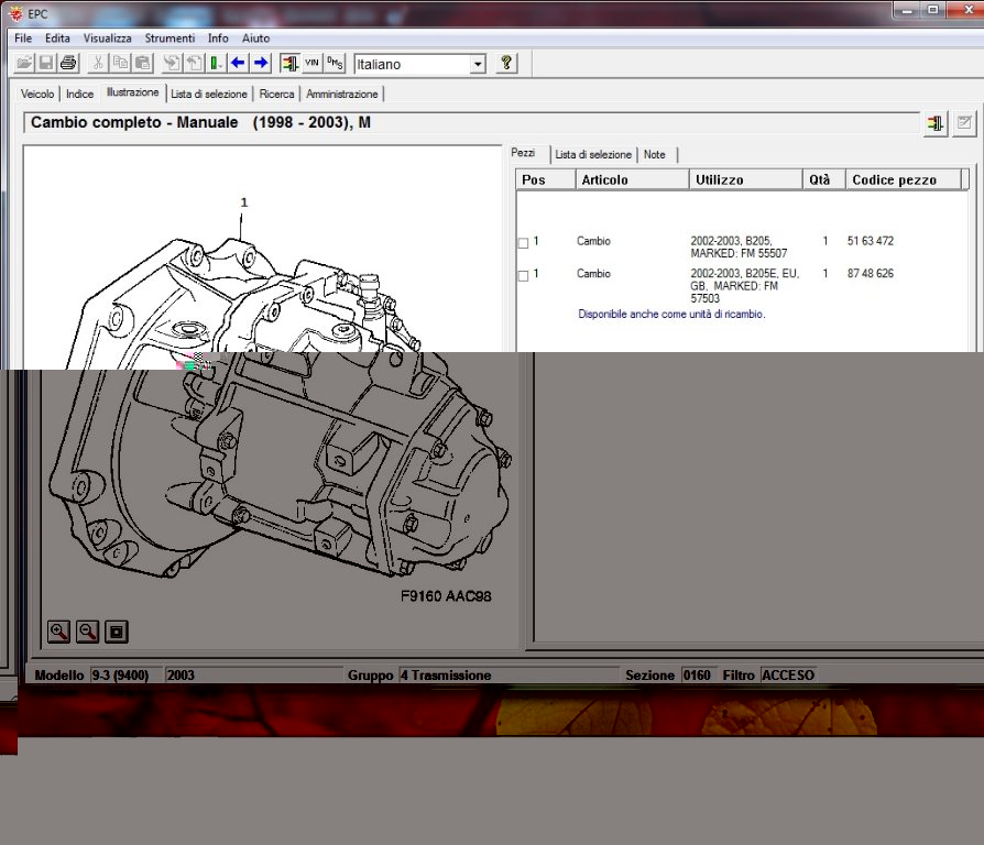

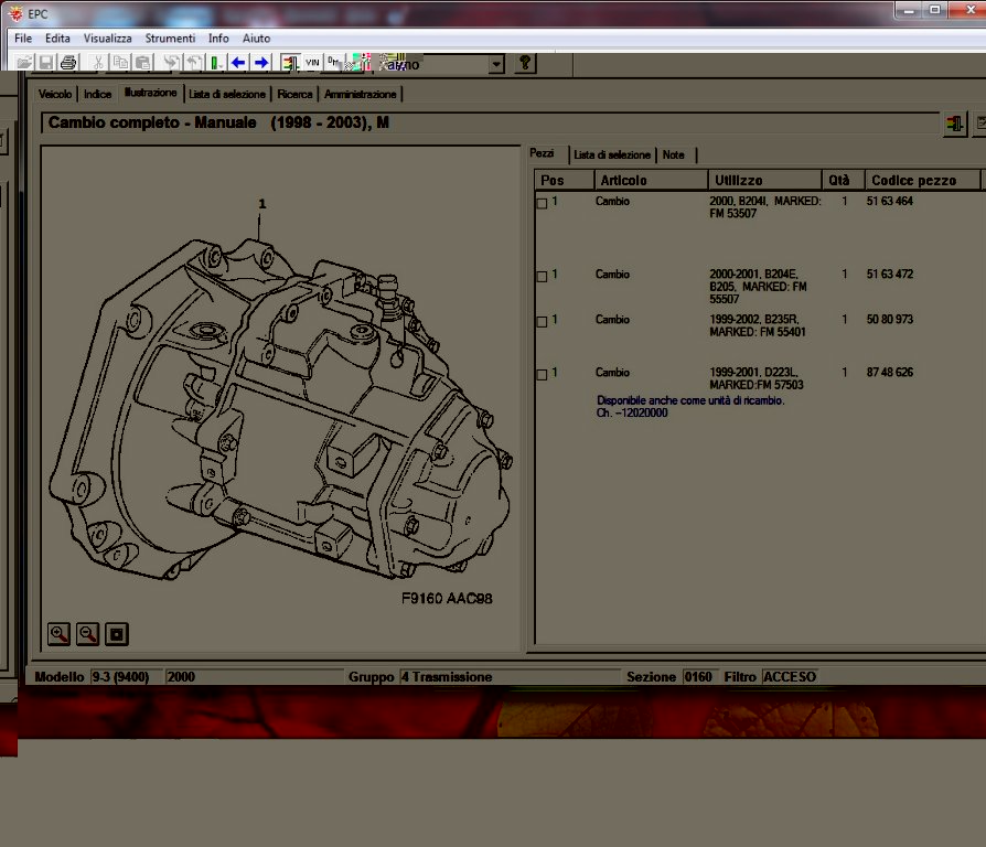

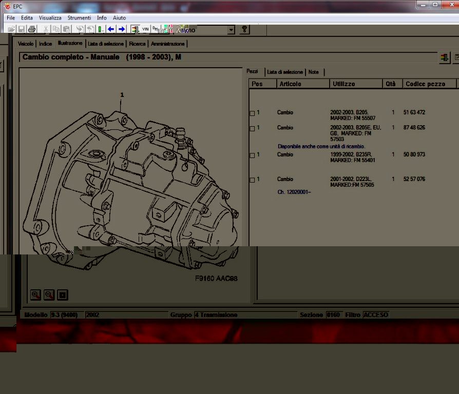

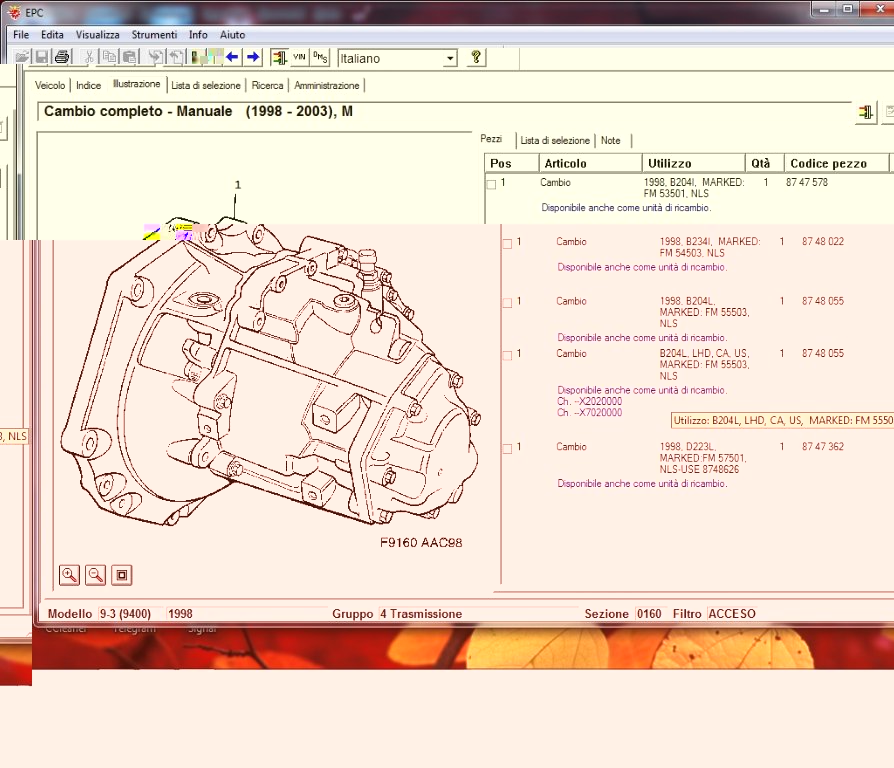

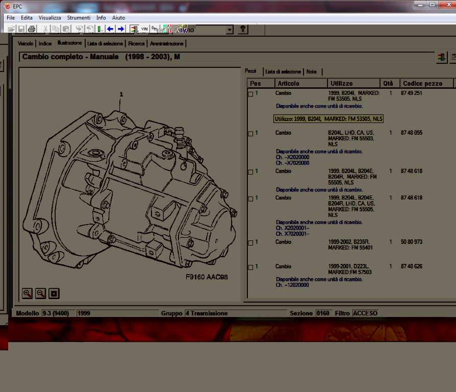

Qualcuno sa dirmi che codice cambio avevano le 9.3OG 185hp E 205Hp ? Vorrei capire se posso montare un cambio con codice diverso, in fatti avrei trovato un FM55 507 a buon prezzo. Il mio e' un FM55 505 ma non ne trovo in vendita con quel codice a prezzi ragionevoli, essendo la mia 9.3 una stage 4 con cavalleria in strabbondanza i rapporti differenti delle motorizzazioni piu' prestanti non credo possano essere un problema. Credo che potrei montare il cambio di una 185 o 200Hp in alternativa :ù .
Messaggi: 13810
Re: 9.3 OG Info cambio
Dal 1998 al 2003

Penso che meccanicamente siano identici, forse, essendo il 507 apparentemente per i B205 (anche se in una riga menziona anche il B204E), non vorrei abbia qualcosa di diverso nell'elettronica (essendo T7). Tipo che so, il sensore di giri che è la fonte della velocità di marcia...
Non credo esista altra elettronica su quel cambio.... Alla peggio magari puoi rimettere il tuo.
