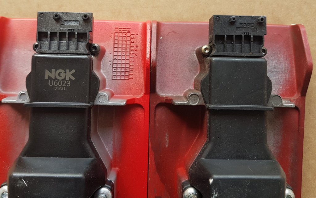

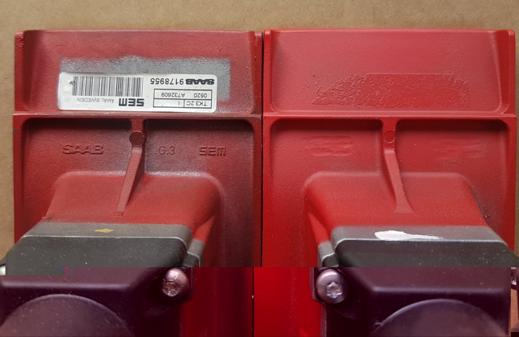

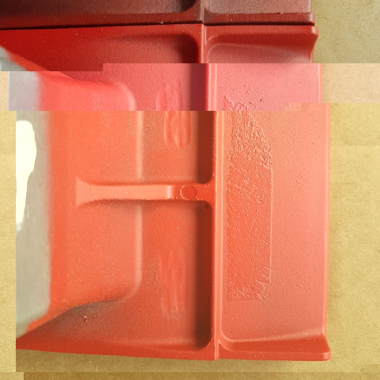

Re: 9.3 OG B204 Bobina d accensione
Un po' di foto con la vecchia DI e la nuova NGK. Hanno cancellato le scritte, in più, se provi a togliere l'etichetta originale, rimane una specie di colla che non hanno neanche pulito e hanno verniciato sopra... .
L'ho messa su con le candele nuove. La macchina è arrivata a 500.000 km, quindi non so se potrò vedere quanto dura la DI
L'avevo già detto anni fa... il mio B204E va molto,ma mooolto meglio, con la DI nera che ho comprato nuova e ho fatto circa 70.000 km prima di leggere del battito in testa,eccetera, eccetera... . Con la nera si sente il motore che gira diversamente( con la rossa sembra un suono più pieno e compatto), ma la ripresa è molto più veloce e potente.
Non ho capito tra dx e sx quale sia quella nuova, ma se guardate il connettore nero in una si legge la scritta saab ben chiaramente, ma anche nell'altra c'e', solo che sembra cancellata, ma si capisce chiaramente che era una scritta saab, quindi sarebbero entrambe pezzi originali in teoria.
Sembra che qualcuno con un saldatore abbia fuso le scritte per cancellarle, non saprei il perche'.
Se sono pezzi originali in teoria la differenza si dovrebbe sentire solo perche' una usata e l'altra nuova.
Sulla mia anche se diversa ho cambiato tutte le bobine ma ovviamente ho scelto roba di marca proprio perche' non mi fido di sottomarche troppo economiche, ma sembra strano che la bobina stessa si sia azionata da sola creando una detonazione precoce, dovrebbe essere comandata dalla centralina.
