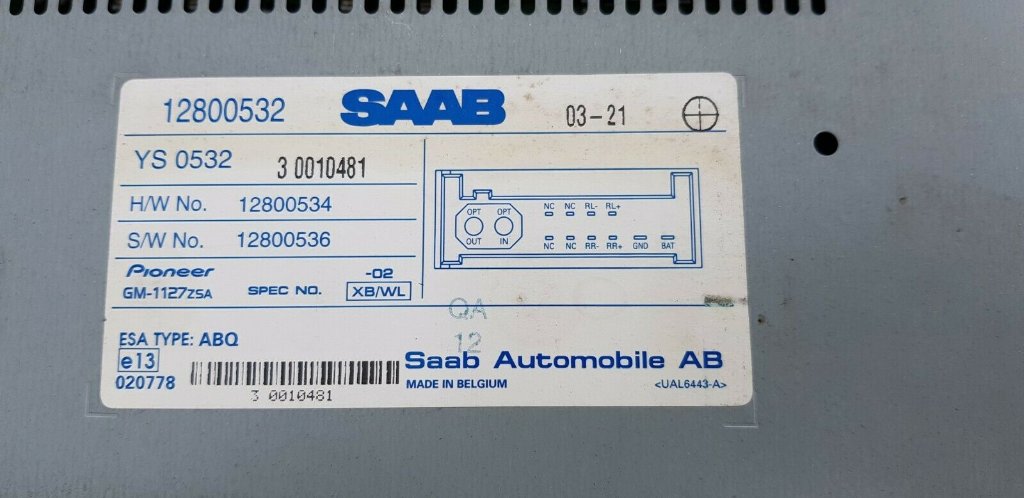

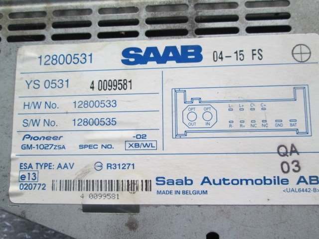

Monza, dove si corre la Formula 1, come si dice dalle tue parti "maremma maiala, troppo lontano"
Da quel che ho capito hai due amplificatori, uno davanti sotto il sedile che fa le casse anteriori ed uno posteriore che dovrebbe fare le casse posteriori.
Davanti sotto il sedile
In questo caso i morsetti sono canale destro +/-, canale sinistro +/-, centrale +/-
Dietro hai questo
Morsetti per canale destro e sinistro posteriore.
Non so su entrambi cosa siano i morsetti NC.
Le casse che vorresti cambiare quali sono ?
Dove hai le casse ?
