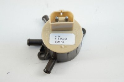

No, la centralina è roba elettronica, la valvola (solenoide) APC è una valvola elettropneumatica che controlla la pressione del turbo.
prova a cercare un componente simile a questo nel vano motore, parti dal turbo/wastegate e segui i tubetti di depressione di gomma che vanno a questa valvola.

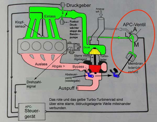

Allora praticamente sei completamente senza turbo.
- O hai la wastegate meccanicamente starata che tirimane sempre aperta o si apre prestissimo (dovrebbe aprirsi ad una pressione di 0,45Bar, se è così anche per il B202 del tuo anno)
- O Hai la Bypass montata al contrario (e quindi buona parte dell'aria soffiata dal turbo ti va in ricircolo), ma almeno a metà giallo in questo caso secondo me dovrebbe andarci (ho visto un caso simile una volta, il turbo si caricava a fatica e non arrivava in fondo, ma comunque un p' spingeva cmq).
- O hai i tubi della valvola APC collegati male e ti aprono la wastegate prima del dovuto...
Questo è il primo schema che ho torvato, è in tedesco, ma ti dà almeno un'idea di che cosa stiamo parlando
Visto che nessuo che non conosca la Saab sappia dell'esistenza di questo sistema, specialmente per le auto di quei tempi che era roba da fantascienza, non mi sorprenderebbe se ci fossero degli orrori macroscopici nel suo assemblaggio/configurazione.
