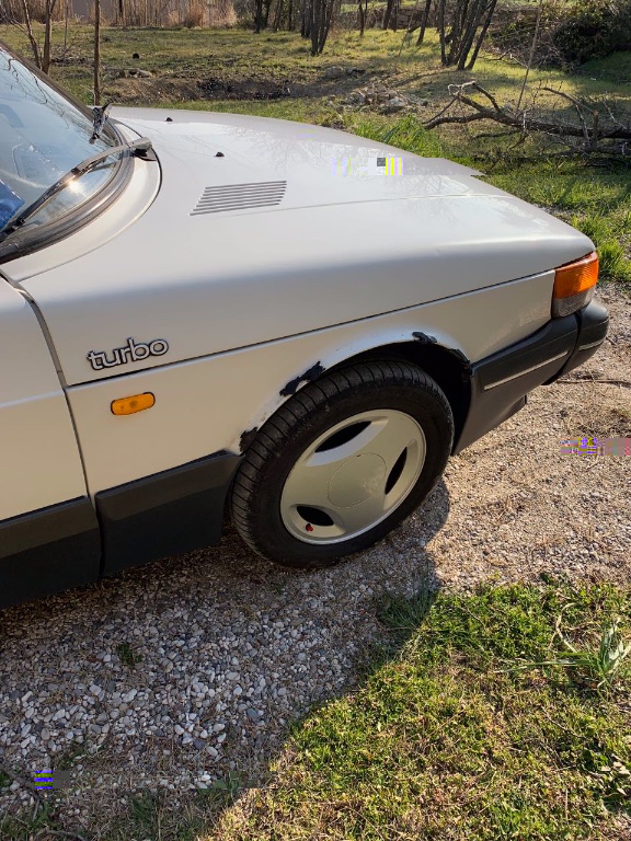

Ho portato l'auto a lavare e come ogni volta, si è stacca qualcosa (terzo lavaggio che provo, mi sa che è meglio se facci da solo...). Mi sono ritrovato l'auto così e l'archetto di plastica in mano. Pensavo di andare in carrozzeria e farli incollare, ma mi è stato detto che dovrebbe esserci un pezzo da attaccare sul quale va avvitata la parte in plastica. Qual'è questo pezzo? Guardando l'EPC non ci ho capito molto

Sulla mia, da quello che ho capito, si incastrano nelle minigonne.

Ma poi dovrebbe anche fissarsi in qualche modo al passa ruota, attaccandolo solo alle minigonne, in alto balla, non sta ben attaccato.
Non trovo più il tuo post, tu come hai fatto? Hai messo l'archetto in plastica direttamente sulla carrozzeria?

Ciao Autoeconomo, si, confermo, nella scatola dei parafanghini nuovi che ho acquistato da Rbm Performance, c'era una confezione di grappette metalliche per accoppiare il parafanghino di plastica al parafango metallico vero e proprio . Ma il mio carrozziere ha preferito NON usare le grappette, ritenendole debolucce e ballerine, ed invece incollare i parafanghini . Ho condiviso questa scelta che si è rivelata efficace anche dopo 3 o 4 lavaggi brutali a rulli ... . Io sono un po' vagabondo e non lo faccio, ma ovviamente sarebbe opportuno usare secchio e spugna .... . Temo di aver buttato via le grappette, ma non appena andrò in garage controllerò. Un caro saluto e W i saabisti, specie i 900classicisti
