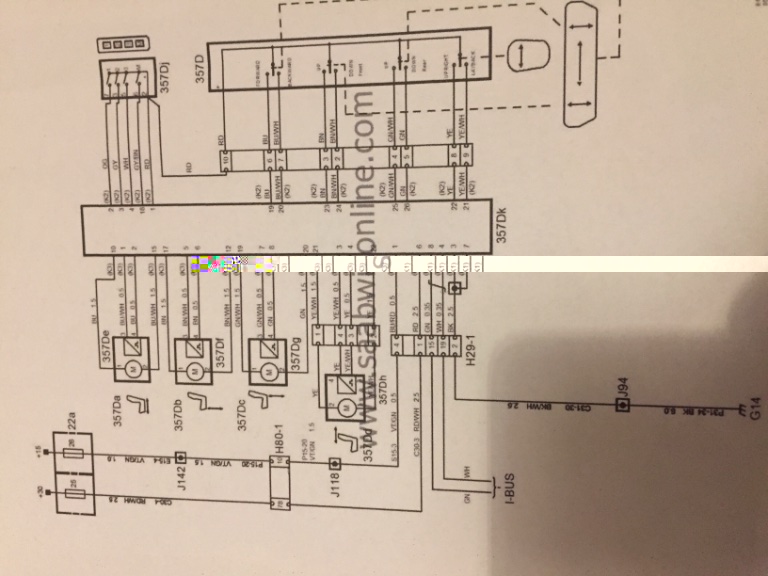

Re: Info sostituzione sedili elettrici con memoria 9.3
Ho trovato questo schema .....i- bus nello schema ha due fili un Gn e WH se non vado errato il GN e un comune e penso che vada a massa e il WH sia il cavo che va collegato a quello citato nei forum inglesi dove riferiscono del cavo verde nella presa obd nella posizione 1 di colore verde ....
Non so che schema sia, sul wis come detto anche in altri forum non ci sono schemi cliccando dove dovrebbero esserci, i link sono corrotti.
In ogni caso sul wis ogni schema ha anche una descrizione dei conduttori, quindi se hai trovato questo deve esserci anche quella, altrimenti vai a caso e se colleghi il filo errato al bus rischi di fare un macello.
Comunque ho letto che il bus servirebbe solo per il ping di conferma della memorizzazione o posizione sedile e che quindi non sarebbe indispensabile, la centralina di memoria e' integrata nel sedile infatti.
Inoltre per far funzionare il ping sonoro se anche lo colleghi devi poi codificare il sedile con il Tech2 altrimenti colleghi al bus una cosa che per la centralina non esiste, il concetto di bus e' uguale per qualsiasi sistema elettronico.
Ad esempio per gli antifurti che hanno periferiche sul bus se ne aggiungo una devo poi programmare la centrale per attivare il modulo aggiunto altrimenti per la centrale non esiste e non funziona.
....quando ho un po' di tempo provo ad informarmi in qualche officina saab se riescono a darmi delle dritte e poi procedo ....grazie mille per tutto e per le informazioni che mi hai dato ciao
