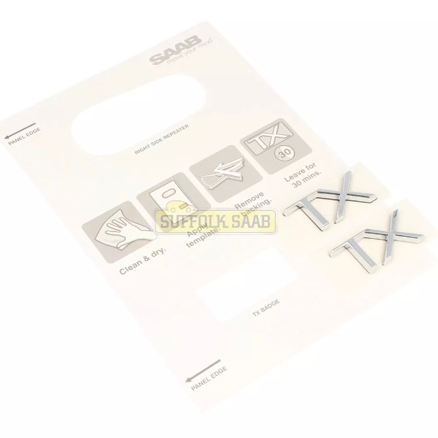

Ancora meglio se prendi le misure dai bordi esterni e poi ti stampi un foglio da usare come riferimento durante l’applicazione, simile a quelli dati in dotazione coi badge nuovi:
