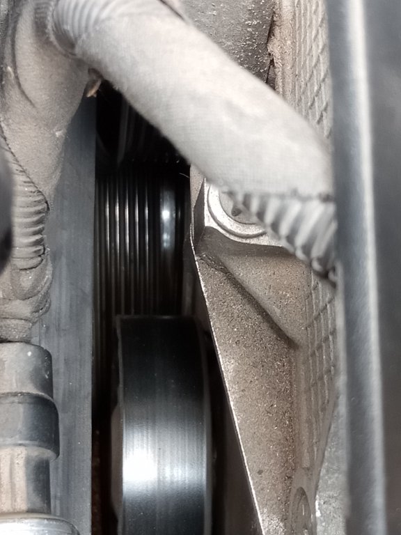

Questo sabato mattina apro il cofano e infilo le mani nell'infilabile...noto che la cinghia sembra essere intera, la puleggia dell'alternatore si muove, la puleggia della pompa acqua pure (anche se fa un rumorino tipo "gnec gnec"), la puleggia della pompa idraulica si muove, il tendi cinghia mi sembra al suo posto. La puleggia del compressore clima dall'alto non si riesce a toccare. NOTO che la puleggia dell'albero motore sembra non in asse con le altre...e si nota anche una zona lucida sulla destra, come se il "percorso" su cui si muove la cinghia fosse spostato più a sinistra. Ho scattato una foto e potrebbe essere lei l'indiziata

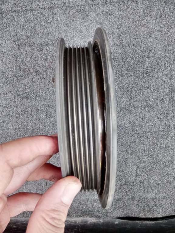

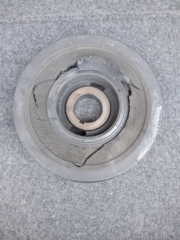

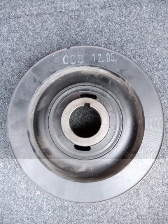

Auto ritirata una mezz'oretta fa ed effettuato un giretto di prova. Si, l'indiziata era corretta...puleggia albero motore. A giudicare dalle condizioni della gomma...penso sia morta per vecchiaia.
Ora unico grande dubbio...la nuova l'avranno avvitata a 150 Nm e serrata a squadra a 45° ?
Speriamo bene ("segno della croce")

La mia era messa molto peggio, si era spezzata in due, e un pezzo era caduto a terra.
Curioso come abbia fatto a resistere 22 anni e quasi 530.000 km, possiedo la macchina dal 2005 quando aveva circa 100.000 km, e dubito che il precedente proprietario l'avesse sostituita.
