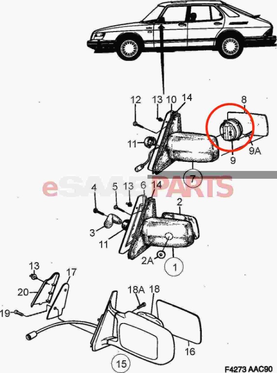

Forse è come sulla 9000, da quel foro con un cacciavite si sposta una ghiera in plastica che sblocca il vetro.
Questo è della 9000
Questo è quello della C900 da EPC
Quella evidenziata in rosso è la ghiera in plastica che va un po' spostata/girata per sbloccare il vetro.
