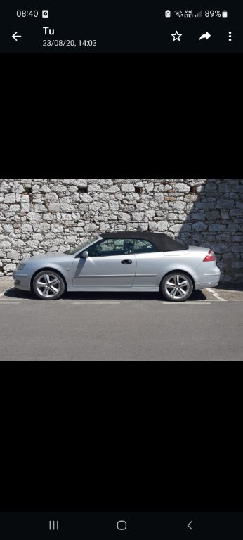

Ciao a tutti
magari ripercorro argomenti già aperti. Ho una cabrio Vector TID del 2006 con cerchi Aero originali.
volevo leggermente modificarla con molle e distanziali. Consigli per mantenerla guidabile e non estrema?
Grazie in anticipo.

Ciao, cerca sempre prima di aprire un topic , infatti sono argomenti di cui si e' gia' parlato ampiamente.
Qua ad esempio si parla dei distanziali : https://forum.saabwayclub.it/viewtopic. ... 7&start=40
Ancora distanziali: https://forum.saabwayclub.it/viewtopic.php?f=12&t=18387
E ancora: https://forum.saabwayclub.it/viewtopic.php?f=12&t=26473
Ma proprio tu avevi gia' aperto un topic con lo stesso argomento a Gennaio 2022: https://forum.saabwayclub.it/viewtopic.php?f=12&t=32017
Qua dell'assetto: https://forum.saabwayclub.it/viewtopic.php?f=12&t=32070
Ancora assetto: https://forum.saabwayclub.it/viewtopic.php?f=12&t=31657
E ancora: https://forum.saabwayclub.it/viewtopic.php?f=12&t=31275
Se la macchina ha ammortizzatori che han gia' fatto 60mila km o peggio di piu' vanno assolutamente cambiati in ogni caso se metti molle ribassate.
Tempo fa avevo in vendita le molle Aero originali -1cm ma son state vendute.
Per le sole molle la modifica piu' gettonata sono le Eibach prokit -3cm, oppure le molle Maptun
https://www.maptunparts.com/chassis-sys ... -35mm.html
Ma dovendo cambiare anche ammortizzatori, se non li hai cambiati da poco, devi calcolare il prezzo totale e magari potrebbe convenire a quel punto un kit completo della Maptun ammortizzatori + molle regolabile in altezza.
https://www.maptunparts.com/chassis-sys ... -3-ii.html
Ai prezzi vanno aggiunti iva e trasporto, i soci del forum hanno in genere degli sconti su Maptun, soci, non semplicemente iscritti.
