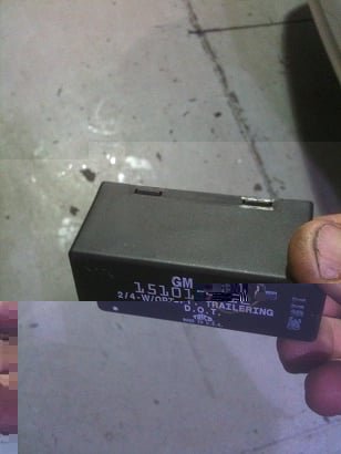

Trovato qualcosa simile al tuo problema: https://www.justanswer.com/saab/4s0hc-2 ... relay.html
Da questa spiegazione non e' un rele', ma c'e' un modulo sotto il cruscotto, uno scatolotto connesso con un solo connettore che in genere se si guasta non fa funzionare le frecce o le aziona da sole in modo casuale.
Modulo lampeggiante
Modulo lampeggiante

Da ricerca il codice ricambio visibile in foto 15101912 e' solo per il mercato USA e credo relativo al modello 97X da noi non importato, che io sappia.
Se lo inserisco nella ricerca ricambi Saab EPC non trova nulla con questo codice.
Se la 97X come succedeva per il suv Saab grosso fosse non di produzione Saab ma un modello americano poi marchiato Saab non avrebbe nulla in comune con le altre Saab "normali".
Devo controllare se comunque sia lo stesso principio di fuzionamento ma con codice ricambio diverso o se proprio lo schema elettrico della 93 sia diverso rispetto a quello della 97X.
