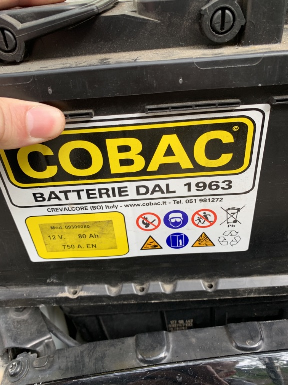

- Messaggi: 8471
Re: 9-3NG MY03 - Non va in moto, forse problema elettrico
Questa la batterai della mia 9-3, se ricordo bene è del 2017
Sapete dermiche batteria indica Saab per la 9-3?
Comunque sospetto anche la CIM, per mesi ho avuto il problema della freccia che rimaneva accesa e da quanto ho visto sui forum stranieri è un sintomo della CIM che sta morendo. Vero che nel caso della CIM non dovrei sentire i tele che scattano.
- vincz
- Messaggi: 1842
Per curiosità potresti misurarla? Dovrebbe essere lunga 278 millimetri, ma di solito le 80ah misurano 315 millimetri.
