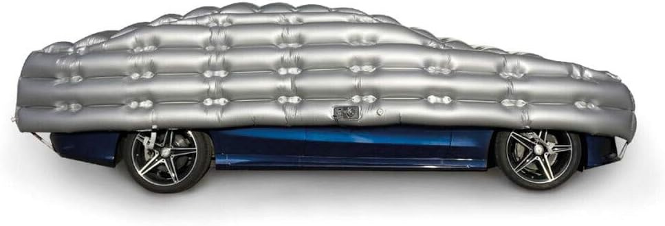

Su Amazon ho visto anche gli ombrelli da mettere sull'auto, ma mi sa che se grandina c'è vento quindi potrebbe non resistere, però farlo con i teli antigrandine che si usano in campagna per proteggere l'uva o altro, forse potrebbe funzionare, ci passa attraverso l'aria, ma non so se fa vela comunque.
Leggevo in giro di chi consiglia i materassini gonfiabili da mare, un po' come questa copertura gonfiabile ad aria, poco più di 700 Euro.
