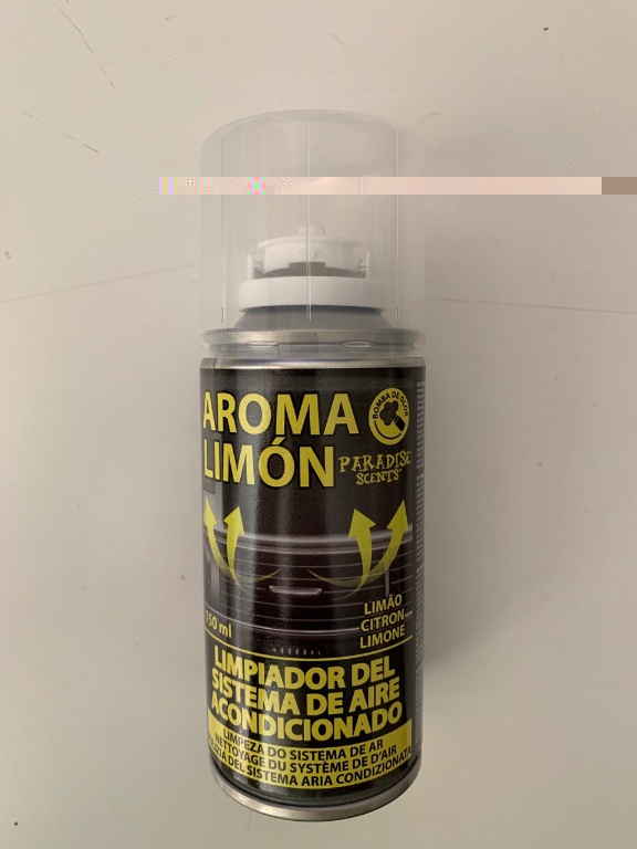

Per la pulizia impianto clima hai preso tipo quelle bombolette che si mettono dentro l'auto con l'impianto acceso?
Anche la mia ha un odore fastidioso, di umido. Ho già fatto fare un pulizia all'ozono in autolavaggio ma è ancora fastidioso.
Io il lavavetri lo uso spesso, con acqua distillata e liquido apposito, ma non so il proprietario precedente.
Ho preso questo ma non lo ho ancora usato:
