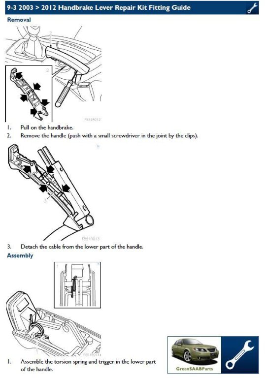

Salve ragazzi
Se qualcuno potesse fornirmi la guida per la sostituzione della cover freno a mano... Son riuscito a smontarlo, mi è rimasto il filo con tastino collegato, ma non oso immaginare come vada rimontato... La leva precedente era in condizioni pessime con plastica scollata e appiccicosa.

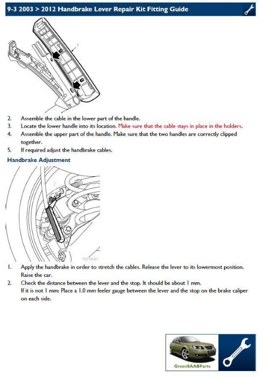

Trovata la guida intanto non la cover
, allego qui le istruzioni se dovesse servire ad un amico sabista.
