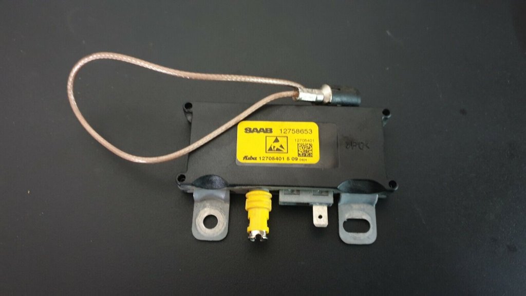

Ho aperto un poco il pannello destro del baule ed ho individuato il pezzo (è di colore verde). Domani, se riesco, provo a smontare del tutto il pannello sperando di non fare danni (mi sembra ci sia anche l’airbag vicino al sedile che è dietro allo stesso pannello…)
https://www.amazon.it/ photos/share/3wV4GNZbwEMsaxRq1MheA3yWw4WYCrkNhuI0iYkJhYp
https://www.amazon.it/ photos/share/QApsVbhoHiBx0hfzW8VPhEBHH6CiJb2gdYSqD7N3Vep
(bisogna copiare e incollare, senza spazi, il link sul broswer... altrimenti non funziona)

Con non poca fatica sono riuscito a smontare il pannello laterale destro. Devo dire che molto probabilmente è proprio quell’amplificatore dell’antenna il problema, poiché solo staccando e ricollegando il filo dell’antenna ed un cavetto la radio adesso si sente (anche se male). Tuttavia, mi sono fermato nello smontaggio completo del pezzo perché non riesco a scollegare l’ultimo connettore. Su chi vende pezzi di ricambio ho visto che alcuni hanno tagliato il filo, altri no. Ho provato in tutti i modi a staccare quel connettore ma non riesco (è quello che termina con uno spinotto giallo). Vorrei allegare una foto ma non capisco se si possa o meno su questo forum (non trovo il tasto allega). Intanto grazie per tutti gli aiuti, forse ne sto venendo a capo!

Non so sulla tua ma come antenna radio FM si usa anche la resistenza di riscaldamento del lunotto posteriore che se si guasta non fa andare anche la radio, l'amplificatore d'antenna ha anche un filtro per sopprimere disturbi elettrici con resistenza in funzione.
Lo spinotto giallo non va staccato o butti il pezzo, deve restare attaccato.
Guarda il codice ricambio che hai sul pezzo, ce ne sono diversi per la tua auto.
A questo link trovi il pdf con le istruzioni complete, ma basta che fai click sulla scritta azzurra PDF qua sotto e scarichi il file: https://www.esaabparts.com/saab/parts/32025554

Sì, il pezzo l'ho già ordinato. L'antenna è attaccata alla resistenza del finestrino laterale della zona baule. Spero sia sufficiente sostituire questo pezzo e non anche quello lato sinistro. Il pezzo usato mi è costato 24 euro compreso di spedizione. Appena lo monto ti aggiorno (sperando di non rovinare lo spinotto quando lo smonto). Grazie

I pezzi sono due, uno per AM e uno per FM, mi auguro tu abbia preso quello FM, io la AM non la ascolto mai, ma ormai nemmeno la FM, se capita la DAB ma in genere uso solo chiavette usb, odio sentir parlare alla radio

Ah, ecco… ho cambiato il pezzo che si trova a destra… domani mi dovrebbe arrivare, poi ti dirò se ho risolto

Purtroppo non ho risolto sostituendo quel pezzo. Tutto come prima, la radio non si sente (o meglio, si sente in sottofondo solo buzz di disturbo). Proverò oggi a smontare il lato sinistro del baule per vedere l’altro pezzo dell’antenna

Ma devi leggere le istruzioni che ti ho allegato, non andare a caso, non sai nemmeno cosa hai cambiato ?
Ti avevo detto anche di leggere i codici ricambio sul pezzo, li confrontavi con lo schema che ti ho messo e sapevi cosa dovevi cambiare.

No no, stai calmo, il pezzo che ho sostituito ha il codice uguale… il punto è che non è quello il motivo del guasto
