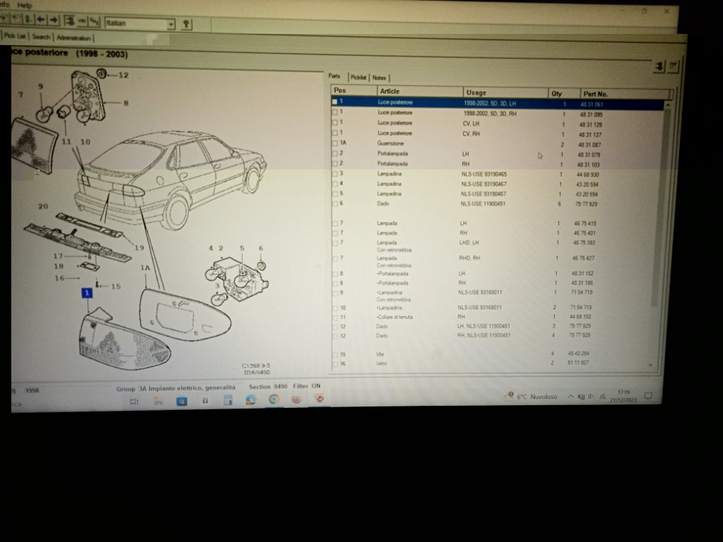

Sabato scorso ho notato che il faro posteriore esterno della cabrio era rotto: il vetro nella parte della freccia era frantumato.
Non so se è stato qualche buontempone o se, con la lancia dell'autolavaggio, si sia rotto, ma dovendo provvedere alla sostituzione mi sorge la domanda: posto che mi serve solo la parte esterna, che voi sappiate è i fari posteriori di 5porte e cabrio sono identici oppure differivano per attacchi e/o qualche altro particolare?
Non trovo riscontri in rete, ma magari a qualcuno di voi è già capitato.
Per fortuna qualcosa si trova dai demolitori...

Buongiorno, dall' EPC Saab risulta un codice diverso.
- IMG_20231221_171449.jpg (132.31 KiB) Visto 3786 volte

Grazie Desmo, lo sospettavo.
Avevo ordinato un faro qui in Italia specifico per cabrio, ma il venditore mi ha scritto che si è rotto durante l'imballaggio.
Ne ho poi reperito uno in Spagna su Ebay.
In Italia ce n'erano molti per la 5p, ma appunto avevo il dubbio che non fossero perfettamente compatibili (ad esempio, sull'Abarth di mia moglie, i fari posteriori della cabrio sono diversi da quelli della versione chiusa, non nella forma esterna, ma negli attacchi).

Aggiorno il topic: alla fine il ricambio che avevo ordinato per la cabrio tale non era, perché è arrivato il faro di una 5 porte.
Monta lo stesso, ma un paio di attacchi sono diversi (si riesce comunque ad utilizzarlo senza problemi). La guarnizione esterna mi sembra anche un filo più sottile, ma salvo non andare a vedere con la lente di ingrandimento, non si notano differenze.
