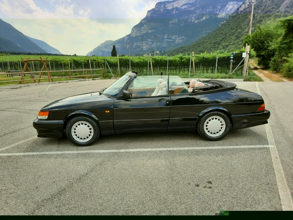

Da pochi giorni ho acquistato una Saab900 cabriolet ep - anno 1991 (km 280.000), di cui allego foto.

- foto n.1 cos'è quel cavetto in acciaio che esce dall'apertura del rivestimento nel bagagliaio?

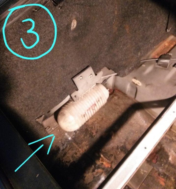

- foto n.3 di cosa si tratta?

Re: C900 ep anno 1991 - richiesta informazioni
Sul 3, è la boccetta che tiene l aria compressa per azionare i comandi della ventilazione

Ciao ben arrivato, complimenti per l'acquisto..di un kit airflow.
Il cavetto nella foto 1 se non ricordo male. Dovrebbe essere collegato allo spoiler in gomma, la farfallina dovrebbe stringere un tubetto o roba del genere, che tiene fissato lo spoiler alla carrozzeria, si svita perché quando cambi la capote lo spoiler va tolto ( lavoro fatto 13 anni fa ..se ho sbagliato perdonatemi)

Grazie.
Sostanzialmente, se non ho capito male, sarebbe un cavo di sicurezza perché lo spoiler, inavvertitamente, non se ne vada in giro...?
C'è quel cavo perché altrimenti non si saprebbe come fare ad andare a stringere il galletto nella posizione angusta in cui è, quindi il galletto stringe un tubo semirigido infilato in quel cavo, che va a battuta nella carrozzeria. Almeno così ricordo. Però lì non vedo il tubo ma solo il cavo. L'avranno fissato col silicone lo spoiler

Buongiorno.
Mah...chi lo sa. La capote è nuovissima e il precedente proprietario mi ha riferito che la parte sottostante lo spoiler è stata ricostruita su misura.
L'auto l'aveva acquistata a poco prezzo con la capote vandalizzata e tagliata.
