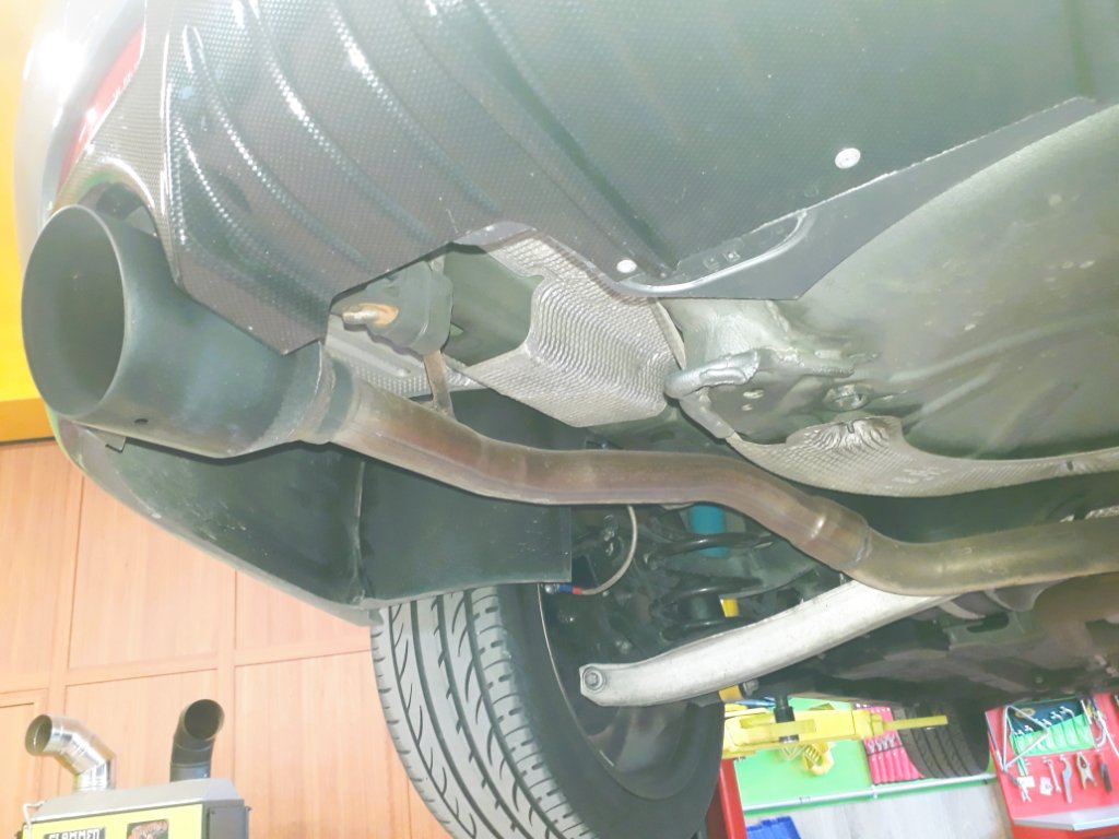

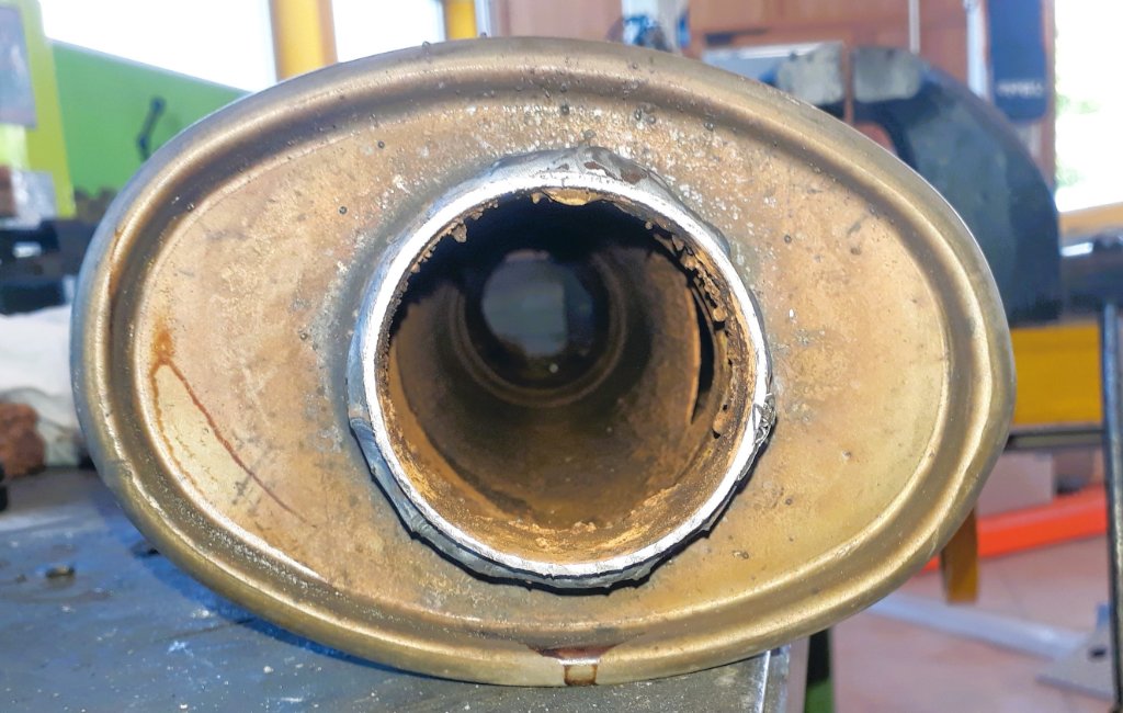

Passato un po' di tempo si torna a modificare lo scarico, in questo caso per "calmare" il sound e non per accentuarlo.
Motivazioni:
-all'ultima revisione faceva troppo rumore, han guardato sotto e non vedendo piu' i finali si eran fermati, ma e' un posto dove vado da anni con varie auto a far diversi lavori e li ho convinti dicendo che se volevano li rimontavo per la revisione per poi levarli subito il giorno dopo, a questo giro me la son cavata, ma al prossimo non voglio rogne, quindi meglio rimetterli
-ultimamente vedo piu' auto della stradale e ad un fermo noterebbero subito la mancanza, potete immaginare le conseguenze
-capita spesso al ritorno dal giro al lago di restare in fila e la macchina piu' rumorosa comincia a darmi noia
Quindi ho gia' fissato l'appuntamento, rimontero' i silenziatori di serie, il sound resta comunque migliore con scarico meno tappato senza il primo cat.
Ma faro' sostituire i finalini rimettendo credo gli stessi o simili, ma tagliando un pezzo di tubo in uscita e saldandoli dietro.
Quindi i finalini non saranno solo estetici ma saranno parte dello scarico.
Come gia' detto e sperimentato anche su altre auto gia' solo questa soluzione amplifica il sound e modifica la tonalita' dello scarico.
Svolge quello che io definisco "effetto megafono", allo stesso modo in cui il megafono amplifica la voce in uscita altrettanto fanno i finalini di maggiori dimensioni accorciando il tubo e saldandoli posteriormente.

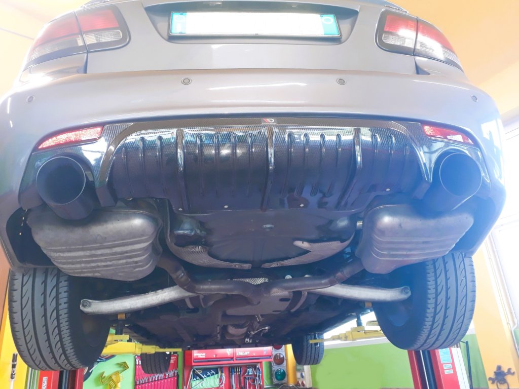

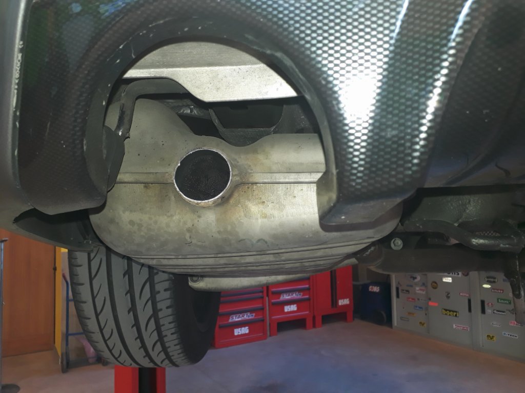

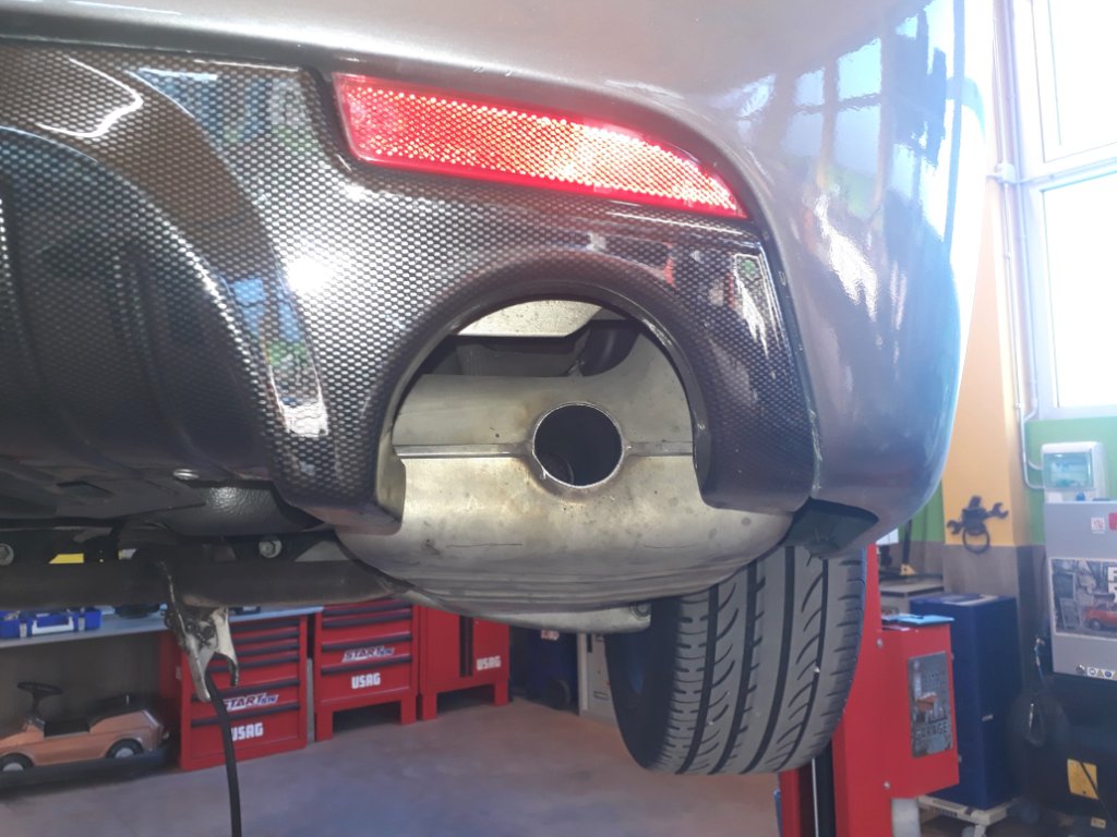

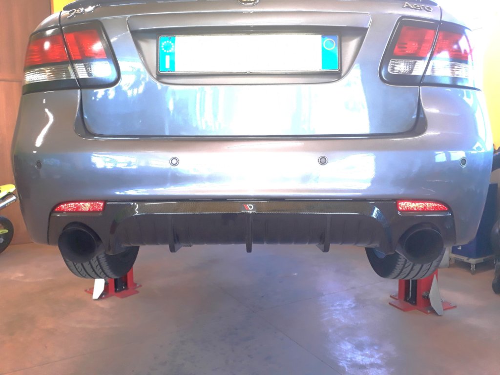

Modifica eseguita, prima erano cosi' senza i finali
Rimontati i finali si nota che i tubi in uscita non sono in asse con i fori nel paraurti ma spostati, quindi i tubi sono curvati per andare in posizione con i finalini.
Essendoci poco spazio per il nuovo finalino piu' grosso e lungo ha tagliato via del tutto i tubi in uscita.
Quindi ha ricostruito il tubo e applicato i finalini, l'effetto estetico e' come il precedente.
La macchina la uso solo nel weekend, ma questa mattina appena sveglio sentire il rumore dello scarico mi dava fastidio, quando ho acceso la macchina dopo la modifica la differenza era abissale.
Da scarico molto aperto sono passato in pratica allo scarico di serie molto silenzioso.
C'e' da dire che uno scarico nuovo deve prima adattarsi  e scaldarsi bene per suonare in modo definitivo, quindi mi riservo di dare un parere definitivo a quando avro' fatto un po' di km e una tirata per saggiare il nuovo sound.
Alla peggio se lo trovassi troppo contenuto potrei eliminare il presilenziatore che in sede di revisione o a un controllo non si nota con auto a terra, non almeno quanto i finali del tutto mancanti che sono subito visibili.

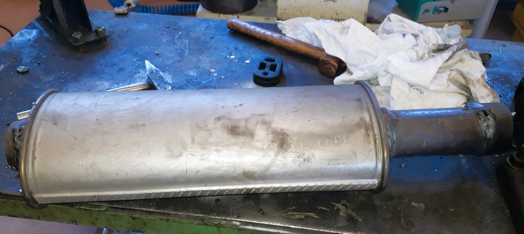

Il presilenziatore eliminato oggi, si trova nella zona sotto i sedili anteriori
Come si vede dalla foto internamente e' un tubo dritto, quindi modifica solo il suono dello scarico ma non le prestazioni

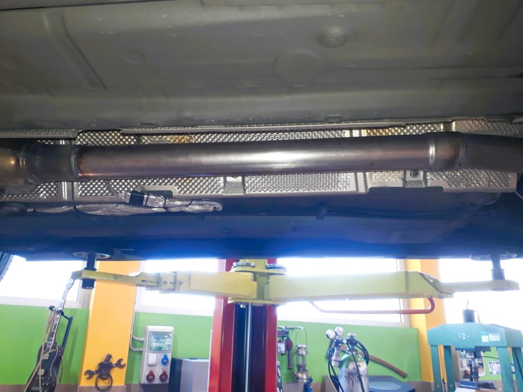

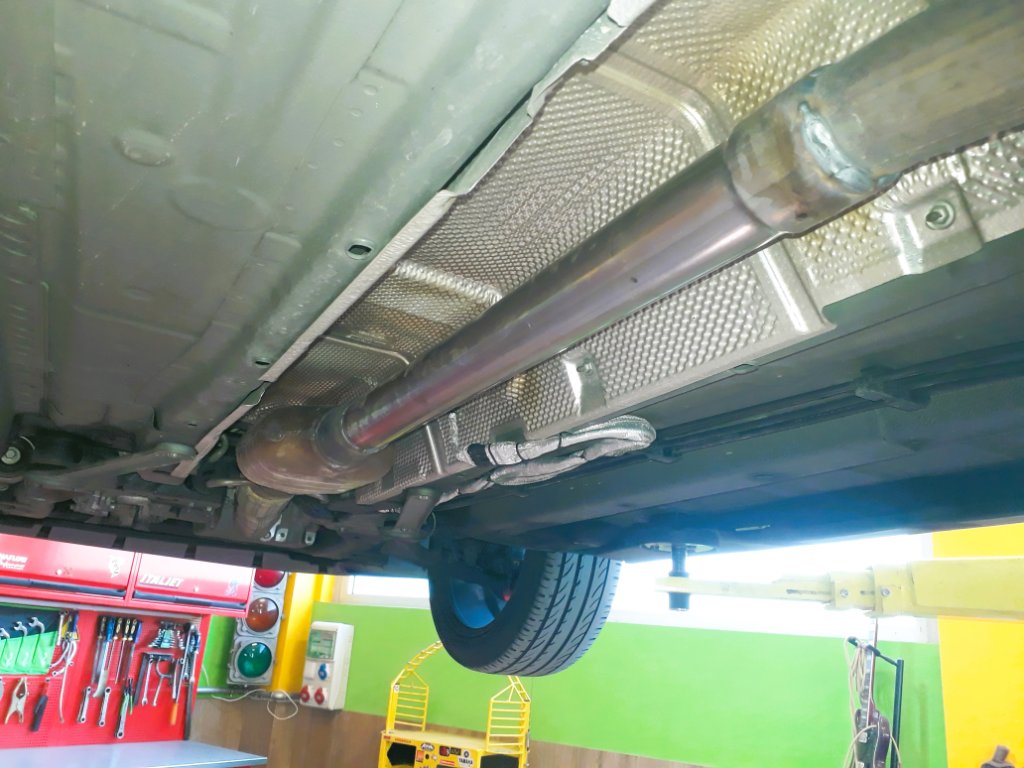

Il nuovo tubo al posto del presilenziatore
Come detto piu' volte qualsiasi scarico appena montato o modificato deve prima adattarsi per "suonare" in modo definitivo.
A prima vista il suono ora risulta piu' pieno, ma simile a quello di serie come tonalita', non invasivo e non fastidioso con guida tranquilla, non "aperto" come quando ho tolto i finali ma al contrario piu' ovattato e cupo.
Tirando ovviamente "suona" meglio, ma comunque ovattato, non l'ho ancora provato in galleria, se "urlava" comunque ad alti regimi sara' quindi meglio ora.
Vedro' in seguito dopo averci fatto un giro "serio" e aver tirato la macchina.

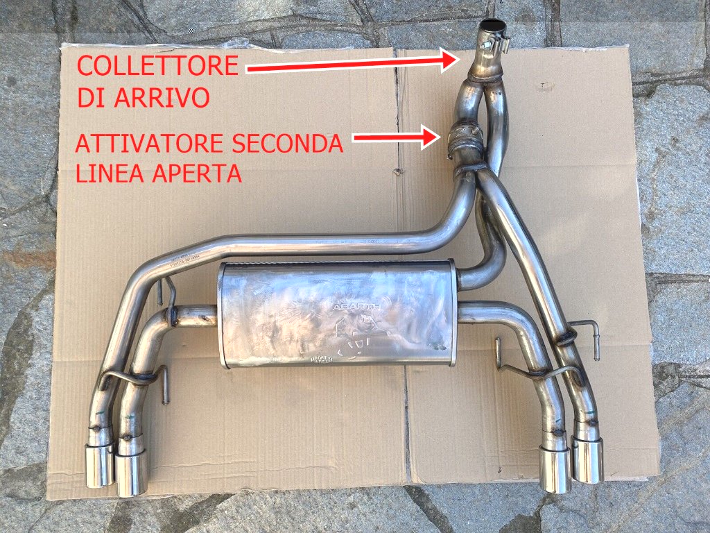

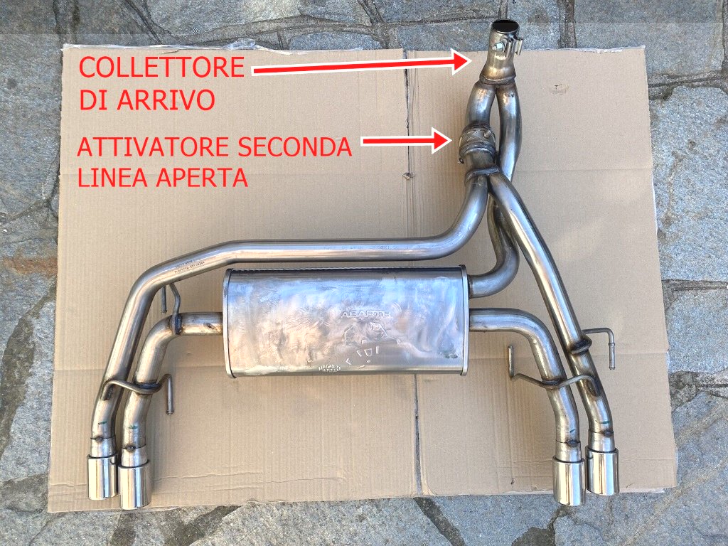

Ho visto lo scarico, il tuo dovrebbe essere quello con i finalini doppi e non quello singolo di cui parlavo.
Se e' questo hai due linee, una che passa dal finale e una libera attivata elettricamente da un dispositivo pneumatico solo in accelerazione.
Se possibile e non ti da' guasti puoi scollegare la linea elettrica che comanda la pompa del vuoto e la attivi tu con un pulsante, quindi potresti tenere aperto lo scarico quando vuoi e non solo in piena accelerazione.
La seconda linea oltre a dare piu' rumore da' meno contropressione in accelerazione, ovviamente un silenziatore diretto e non con camere come quello di serie migliorerebbe ancora di piu' il flusso ma sarebbe meno aperto come sound se si fa una singola linea in uscita, quindi meno rumore ma migliore resa del motore, piu arrosto e meno fumo.
Una cosa che fanno anche sulle Bmw o altre auto e' bloccare meccanicamente la valvola per tenerla sempre aperta, basta staccare il tubicino o legarla con del fil di ferro, ma poi fa sempre piu' rumore.
Se la si scollega elettricamente potrebbe dare una segnalazione di guasto non trovando piu' la valvola da comandare, quindi meglio agire sul tubicino dell'aria.
Io dopo un po' mi sono rotto, ma anche ero stufo entrando in galleria di "farmi annunciare" da possibili pattuglie poste piu' avanti e rischiare casini a un posto di blocco.
Se lungo la strada c'era una pattuglia in movimento dovevo sempre tenere marce lunghe e temevo sempre di vederli con la paletta pronti a controllarmi, a volte si spinge e non si sa che piu' avanti c'e' una pattuglia, ti fermano al volo in quel caso sentendo che arrivi a cannone dal rumore molto prima.

#137 Messaggio da leggere da ZioTom »
Confermo che si tratta di quello in foto, con quattro terminalini di scarico, non quello con due terminali di serie.
Si può lasciare meccanicamente aperta la valvola come dici tu, ma al di là del rumore che forse sarebbe eccessivo perderebbe in prestazioni (già quando fa caldo, dopo due o tre tirate, i radiatori non riescono più a raffreddare bene).
Per ora va bene così, anche perché già l'accensione al mattino, di suo, non è proprio silenziosa :)
Con le forze dell'ordine, c'è di buono che notoriamente sono auto che fanno casino, quindi non stanno li a vedere più di tanto. Io non ho mai avuto problemi, comunque il record monza ha il certificato di omologazione, e la mia è di un sobrio grigio/verde con interni tabacco. Capisco poi che se ce l'hai gialla, coi cerchi da 20, ribassata e lo scarico fa rumore, magari la paletta te la alzano :D
