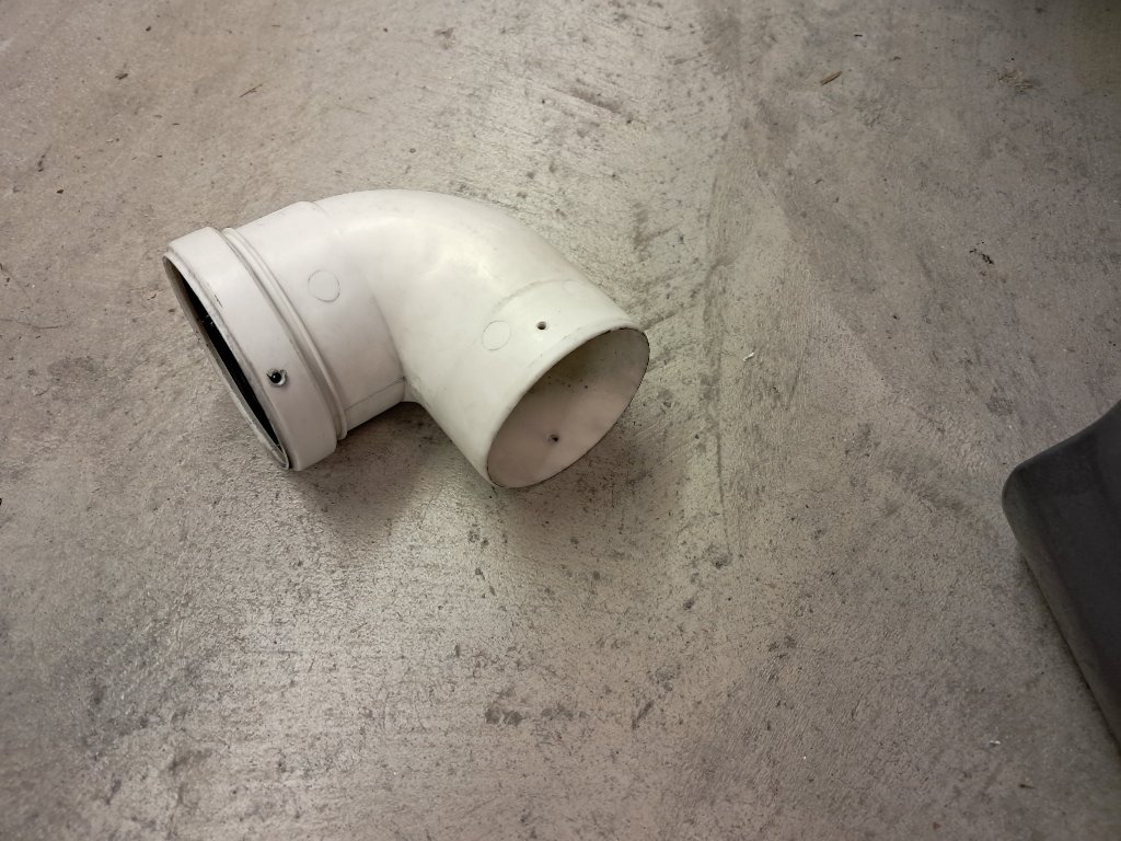

Re: 9-3NG - Modifica Airbox (inaspettato miglioramento consumi!)

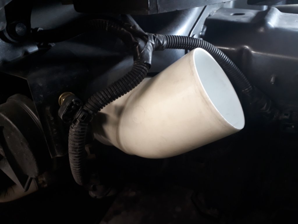

Stufo di star tappato in casa son andato nel box, non faceva troppo freddo.
Ho finito la modifica del condotto scatola filtro aria.
Inizialmente avevo detto che dopo aver messo la curva rigida avrei proseguito con un pezzo di condotto metallico flessibile, ma vedendo le cose diversamente dopo tempo che non scendevo ho optato per un'altra soluzione.

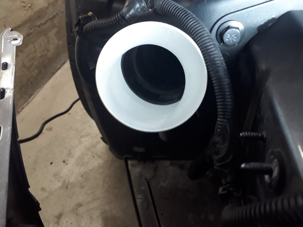

Ricordavo male, la curva innestata sul condotto filtro aria non ha gap di spazio, la guarnizione ha tenuta perfetta senza spazi e quindi non ho dovuto sigillare con silicone, la parte nera e quella bianca sono aderenti tra loro come si vede internamente al tubo. Nel reparto idraulica avevo preso due curve con diversa angolazione a 90° e 45° entrambe con guarnizione nel punto di giunzione e una griglia.

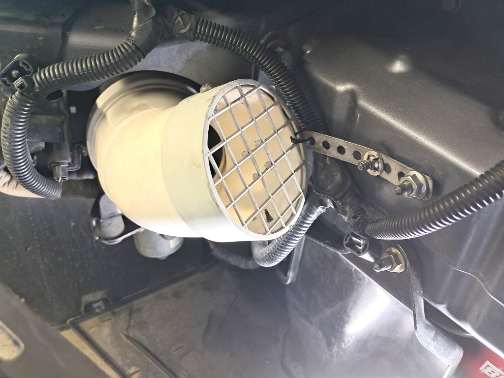

Invece del tubo metallico ho quindi usato l'altra curva poi chiusa con il tappo a griglia, giusto per fermare eventuali pezzi piu' grossi come foglie o similari.
La guarnizione rendeva molto difficile infilare il pezzo, l'ho quindi bagnata con spray al silicone che ha eliminato l'attrito e si e' infilata subito.

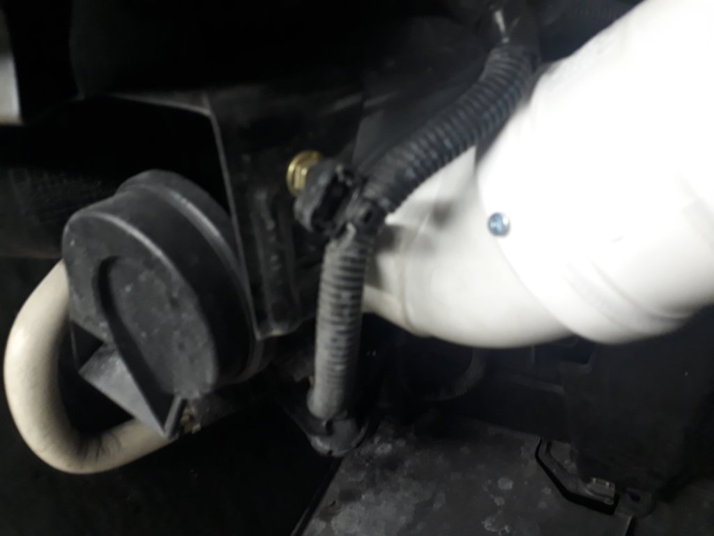

Per tenere bloccate tra loro le due curve, la griglia e una curva al condotto filtro aria ho praticato dei forellini passanti mettendo poi delle viti autoforanti.
Zona griglia ho messo una squadretta metallica fissata al corpo vettura in un punto esistente dove prima agganciava il condotto originale e una fascetta in plastica cosi' da tenere in posizione l'imbocco della tubazione. Ho appoggiato il paraurti per vedere se non crea intralcio la curva ma non ho potuto montarlo perche' sto ritoccando la vernice zona battuta del cofano, quando rimontero' avro' la certezza che non vi siano problemi rispetto al tubo flessibile che si puo' schiacciare un po'.

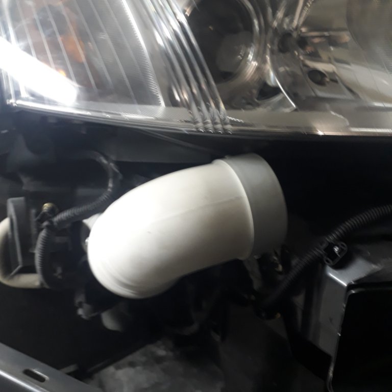

Ottimo lavoro, la curva è bella dolce e il pescaggio aria dovrebbe essere nel punto ideale, ovvero sotto al faro dove comunque l'aria fresca frontale che impatta sul radiatore viene in parte deviata di lato (una buona parte, per via della resistenza aerodinamica, non passa attraverso il pacco radiatori, ma li lambisce lateralmente dove riesce a sfogare).
Non pesca piu' aria calda zona radiatore perche' prima il tubo era rivolto verso il radiatore, ha maggior portata d'aria senza strozzature, i radiatori hanno piu' superficie esposta all'aria senza il tubo originale davanti.
Sto ritoccando un punto del parafango, ho dovuto correggere oggi la vernice data ieri con carta vetro ridando alcune mani, domani daro' il trasparente e una volta rimontato il paraurti potro' accendere e fare altre cose in programma.
Diro' poi se il paraurti monta con questo tubo altrimenti dovro' metterci quello metallico flessibile nella parte finale che si schiaccia e adatta meglio.
Ho rimontato il paraurti anteriore e chiude senza problemi anche con questo tubo, quindi si puo' fare senza altre soluzioni piu' pasticciate e sempre meglio del tubo estensibili metallico che essendo corrugato rallenta il flusso dell'aria, questi tubi invece sono lisci e scorre meglio.
Resta da farci una tiratina in galleria per sentire se lato aspirazione tra questa modifica e il filtro a pannello K&N cambi qualcosa o no.
Nel tempo dopo la modifica ho smontato piu' volte il paraurti e ho notato che forza troppo a causa del tubo aria, quindi tende a non combaciare il lato del paraurti con quello del parafango, da' fastidio sicuramente la curva finale.
Dovendo smontare il paraurti per una modifica alle luci provvedero' a modificare il condotto aria cosi' che non interferisca, mettero' delle foto appena fatto.

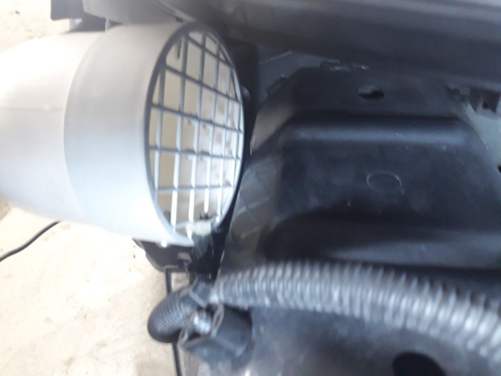

Modifica fatta.
Cosi' e' come si presentava la modifica precedente La curva alla fine ho constatato che sporge troppo e crea problemi a rimontare il paraurti che tende a restare piu' in fuori sul lato del condotto aria.
Quindi ho semplicemente eliminato la curva Resta quindi il pezzo di tubo con la mezza curva su cui ho rimontato la griglia che blocca i pezzi piu' grandi come eventuali foglie.
Ho allungato la staffetta che serve a tenere ferma la curva con una fascetta fissata alla griglia. In verita' anche cosi' il paraurti fa un po' di fatica ma molto di meno e si rimonta nel modo corretto.
Il tubo originale e' molto schiacciato, ancor piu' quando passa sotto al fanale e questo riduce molto il diametro del condotto, oltretutto termina rivolto verso il radiatore pescando aria calda che riduce le prestazioni.
