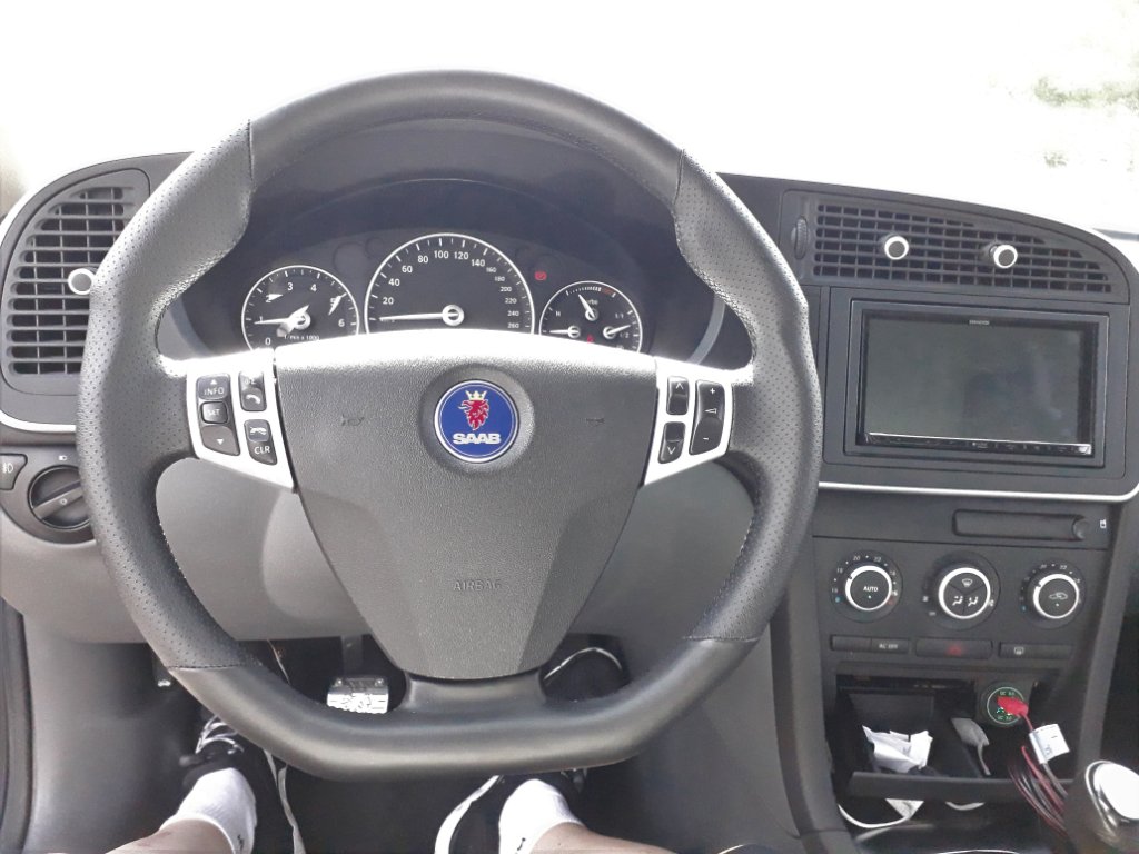

Re: 9-3NG AUTORADIO AFTERMARKET 2DIN E ACCESSORI
Una foto della radio installata
- Messaggi: 13824
Ci sta molto bene
Così anche il volante non è male
Maaaaa
Siccome non sei Ayrton Senna, il calzino bianco...
Maaaaa
Il calzino bianco ci sta con scarpe sportive, calzoni corti da palestra e maglietta
