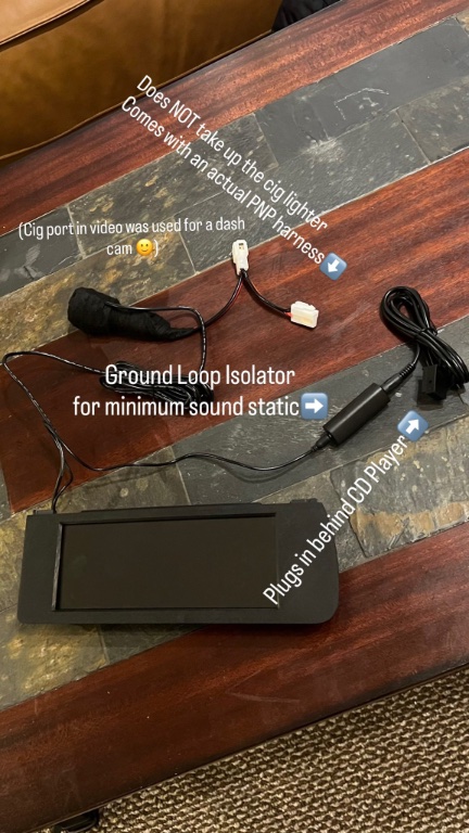

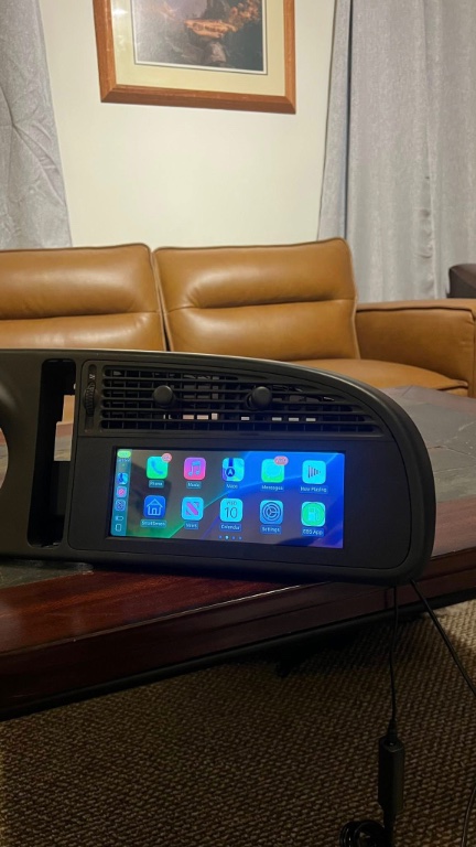

Nuova modifica all'ICM della 9-3 pre-restyling. Un ragazzo che vive negli Stati Uniti ha integrato uno schermo Apple CarPlay e Android Auto nella plancia della 9-3. L'idea sembra buona, ha avuto un buon successo, ne ha venduti almeno 11 in meno di 24 ore . Devo ancora capire tutti i dettagli. Il prezzo è di 450 dollari, spedito dagli USA, ad oggi la modifica più economica per avere un bel risultato. L'ICM3 modificato con Raspberry costa sui 4-500 solo di pezzi, ma il grosso problema è che non esiste più il software, è diventato molto complicata come soluzione. Quello fatto da Saabastian di cui scrivevo nei post sopra parte da 600 Euro, più ICM in cambio.
Mi sono messo in contatto con il ragazzo che lo ha creato e ne ho comprato uno. Compreso il mio ne ha venduti 3 in Italia il primo giorno.

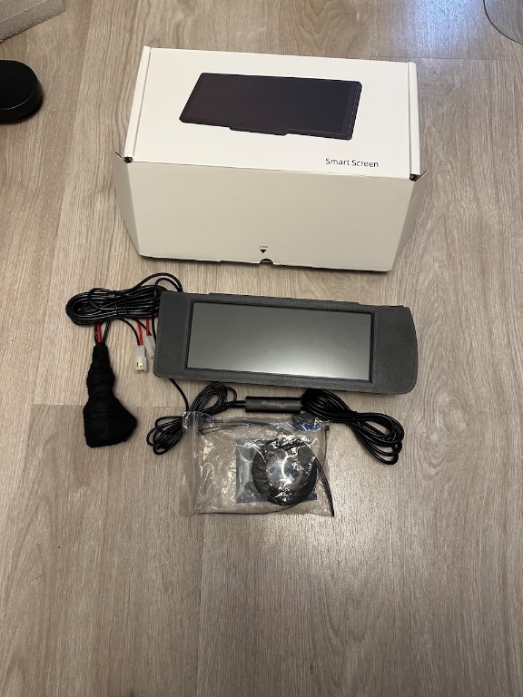

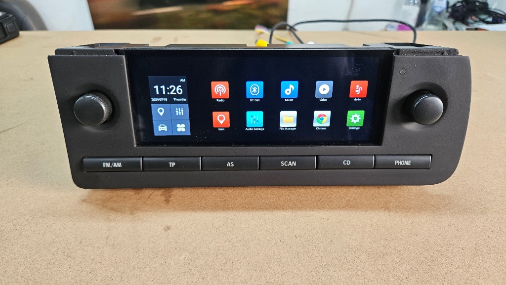

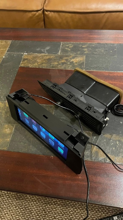

Arrivato!
Purtroppo non è del tutto plug-n-play, va smontato il frontalino dell'ICM2 per farlo stare, per questo motivo lo monterò nelle prossime settimane.

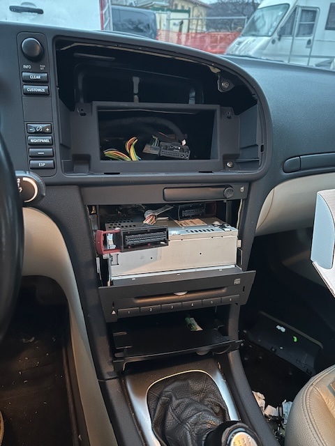

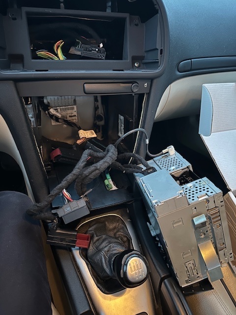

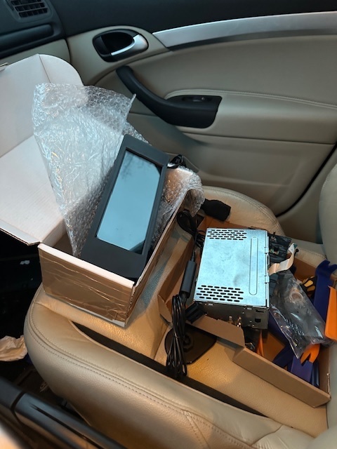

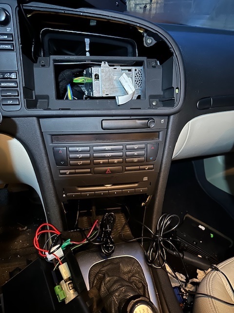

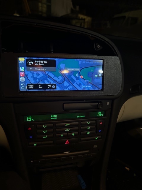

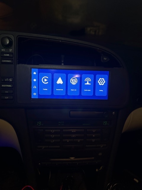

L'ho montato!
2 ore di lavoro in tutto.
Va smontato l'ICM1 o 2 dell'auto e messo nel cruscotto, poi davanti in plancia viene inserito l'ICM4. Si collega l'AUX al lettore CD e la corrente all'accendisigari.
Girando la chiave si accende subito, purtroppo si perde la regolazione volume con la manopola e non si può spegnere o accende l'ICM. Il tutto è stampato in 3D, purtroppo materiale un po' diverso dal resto del cruscotto.
Nell'insieme è una buona idea/soluzione, ora c'è anche l'accessorio per avere regolazione volume, tasto accensione, regolazione alti/bassi, ma quando l'ho comprato io ancora non esisteva.

#16 Messaggio da leggere da autoeconomo »
Si più di quello che pensavo. In realtà pensavo di usarlo un po' e poi venderlo, invece non l'ho più tolto dall'auto. Avere il navigatore così grande è proprio bello!
