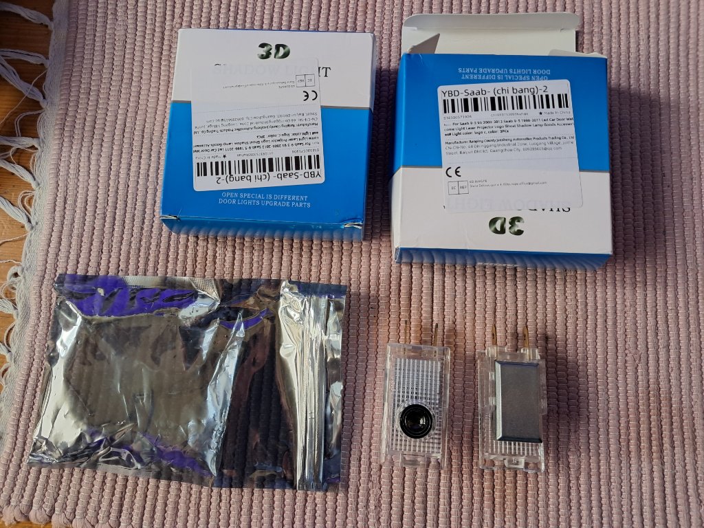

Luci con logo arrivate, le ho prese qua : https://it.aliexpress.com/item/10050081 ... pt=glo2ita

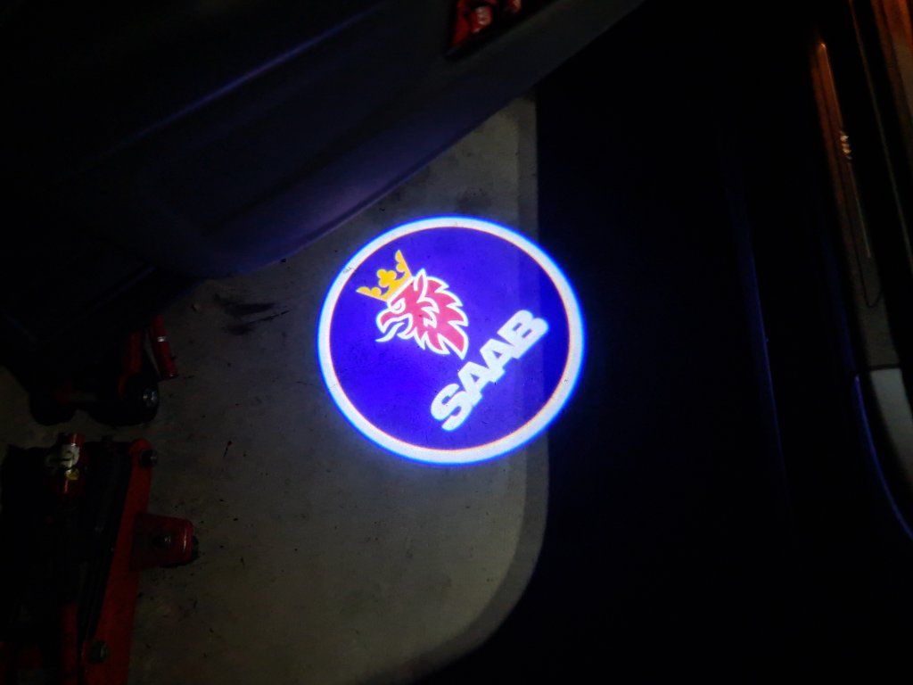

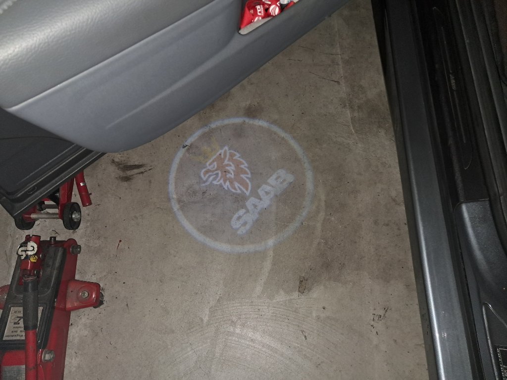

Le luci installate con luce e al buio

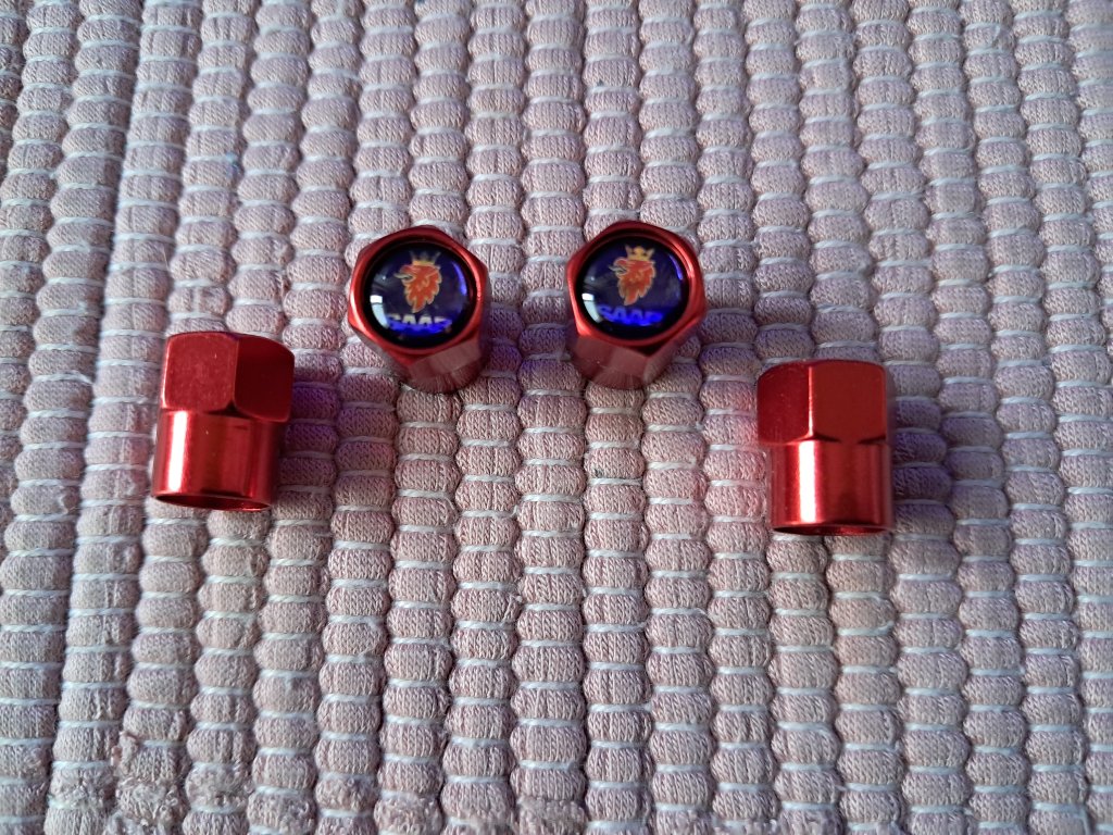

Ho preso anche dei tappini colorati con logo Saab per le ruote, ci sono di diversi colori : https://it.aliexpress.com/item/10050089 ... pt=glo2ita

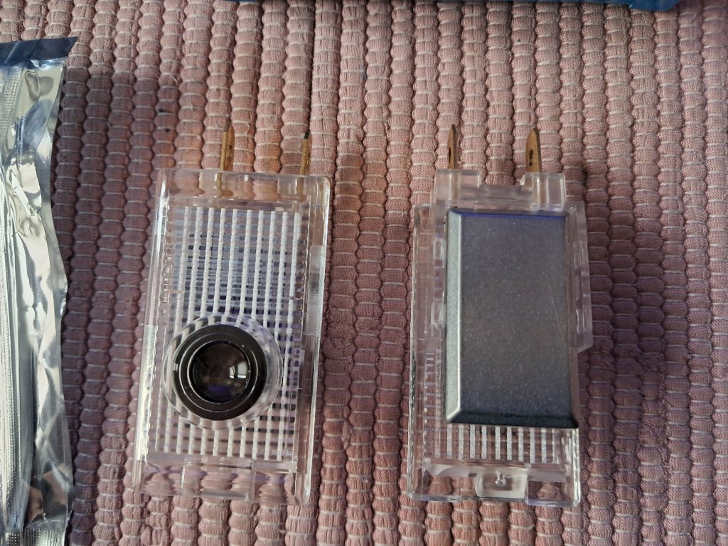

Dimenticavo di dire che visivamente le due luci sono uguali ma sono diverse per lato destro e sinistro per avere il logo orientato allo stesso modo, quindi prima di bloccarle in posizione collegatele e provatele.
Faro' un controllo delle luci precedenti, il led funziona ma e' il logo a risultare non piu' omogeneo con dei segni.
Smontando il led si vede una piccola slitta nella parte nera della lente che si sfila e contiene il logo, a seconda del modello si limitano a cambiare solo questa parte che si mette e toglie facilmente.
Quindi non buttate nulla se funziona il led, se mai dovesse guastarsi potete semplicemente riutilizzare la parte con il logo su un led ancora funzionante.
Unica cosa, smontando il pezzo si puo' girare la lente perdendo l'orientamento del logo, quindi fate il lavoro a banco, prima di rimontare collegate il led a una batteria 12V o altra alimentazione e regolate il logo.
Per operare si stacca prima la parte in metallo che fa da dissipatore di calore, si inseriscono due card, tipo carta di credito, sui due lati per sbloccare le linguette, una volta fatto si tira verso l'alto il coperchio metallico e si libera il led con la lente, che ha anche una piccola guarnizione in gomma.
Alla peggio potete sfilare il logo danneggiato e usare le luci come normali luci sottoporta, con una pinzetta forse si riesce a sfilare senza smontare nulla.
