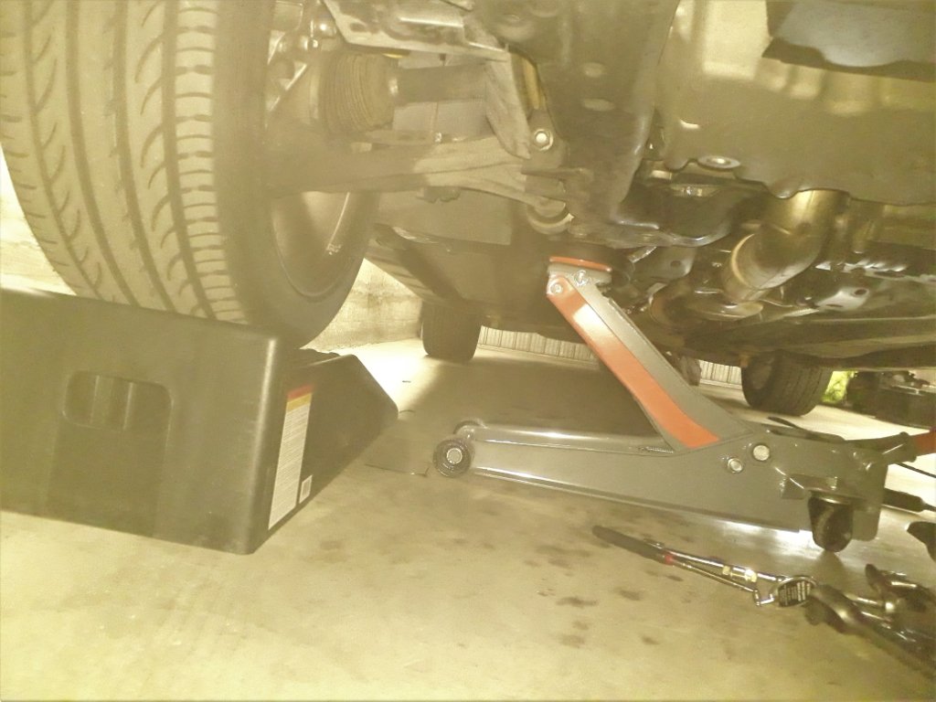

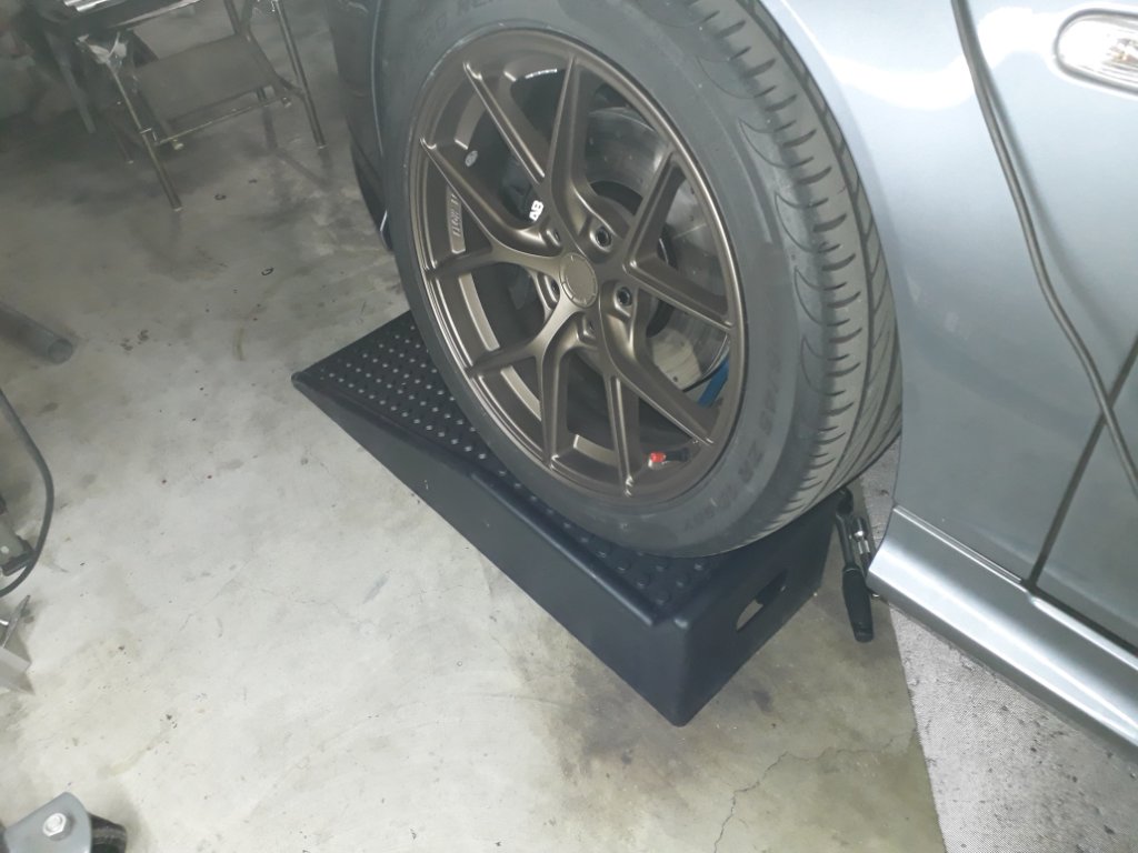

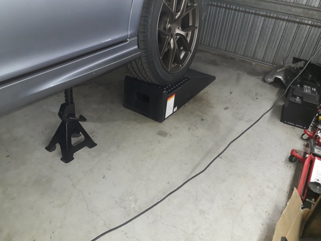

Ho un box molto lungo ma in larghezza ha dimensioni normali, quindi in genere la macchina e' vicina al muro lato passeggero e ha spazio per aprire la porta lato guida, di conseguenza e' possibile lavorare solo sul lato piu' libero.
Lato passeggero
Il solo modo di poter alzare la macchina con il cric su entrambi i lati e' di metterla di traverso, cosi' da avere spazio su entrambi i lati, anche se comunque appena sufficiente.
Con la Mazda MX5 era tutto piu' semplice essendo piu' corta e stretta, con la Saab e' piu' complicato, ma in ogni caso fattibile.
In previsione avevo operato una modifica nella disposizione del box, prima avevo lato guida uno scaffale poco piu' avanti.
Ovviamente oltre alla larghezza risulta lungo circa 1 metro, quindi l'ho spostato sul lato opposto del box liberando molto spazio, in quel punto ho passato due carrelli attrezzi che essendo su ruote posso facilmente spostare per avere campo libero.

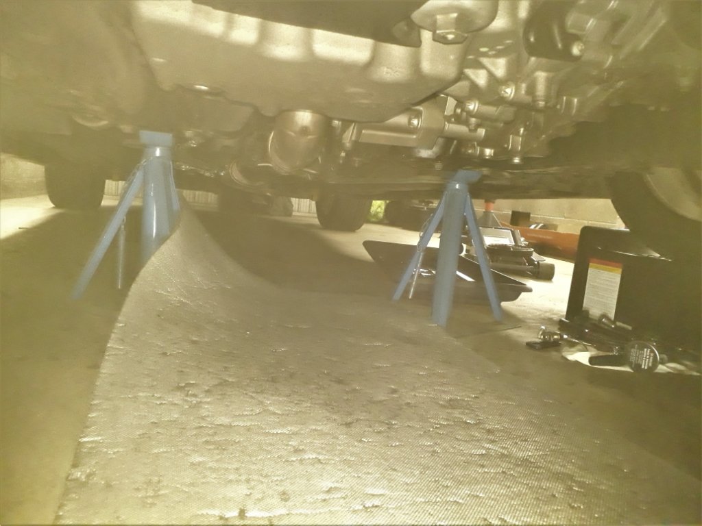

Messa di traverso la macchina ho tirato il freno a mano e messo dei cunei sulle ruote posteriori per evitare movimenti all'indietro. Prima l'ho alzata lato passeggero e poi lato guida posandola sulle pedane.
Per ulteriore sicurezza ai lati ho messo dei cavalletti nella parte anteriore. Ora il muso e' alzato in modo totale e posso infilarmi sotto, non posso usare il lettino su ruote da officina, ho messo solo un tappetino per potermi sdraiare sotto. Ad ulteriore sicurezza sotto ho messo altri due cavalletti, la sicurezza non e' mai abbastanza. Ho potuto quindi infilarmi sotto e lavorare meglio.
Per prima cosa ho messo dello Svitol sul tappo da svitare, ma come temevo e' successo il peggio.
Essendo molto duro da svitare ho usato la chiave a cricchetto con manico allungabile che applica maggior forza, visibile in foto poggiata sotto, ma piuttosto che girare la sede a brugola si e' spanata mangiando tutto il metallo sino a farla diventare circolare.
Odio aver sempre ragione, le brugole sono delle viti maledette, torx o brugole che siano si spanano nella maggior parte dei casi se i serraggi sono ostici.
Ora dovro' risolvere il problema, da un semplice cambio olio e' nato un calvario, e' sempre un incubo dover levare una brugola spanata, oltretutto essendo sotto e' tutto piu' difficoltoso.
Al 100% una volta rimossa mettero' sia sopra che sotto dei tappi diversi con testa a dado esagonale per risolvere il problema definitivamente.
