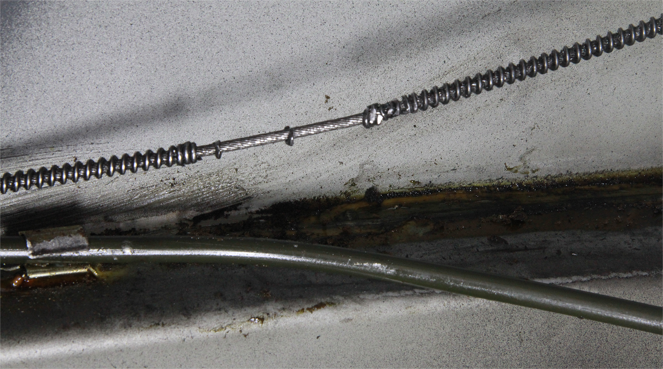

- i cavi elicoidali sono questi
- Schermata 2026-08-21 alle 11.01.42 copia.png (997.01 KiB) Visto 6941 volte

il cavo con la molla e' integro :::??? Cioe' e' fatto cosi'' ed anche funziona...intendo dire ..non manca un pezzo... se sei del Veneto prova a telefonare alla 3 G di Castelfranco Veneto che sono concessionari storici......probabilmente loro lo sanno...questo e' un lavoro interessante da farsi..stiamo a vedere come viene risolto..

Questa è un immagine trovata , sulla mia auto non so come metterli a nudo per pulirli e ingrassarli , il tettuccio funziona ,ma a volte va a scatti per questo mi preoccupo di fare una manutenzione avrei voluto fare da me ,ma ricorrerò agli espertie conoscitori dell'vecchio esemplare di SAAB 900.Grazie per il suggerimento della 3G di Castelfranco , conosco so dove sono .

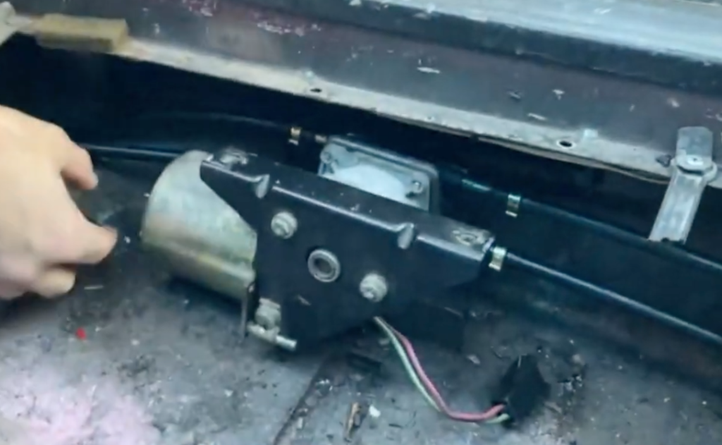

Per quanto mi ricordi, l'unico punto dove poterlo intercettare è nel bagaglio. Lì c'è il motorino che aziona il tettuccio, forse puoi provare a spruzzare un pò di WD40 e azionare il meccanismo.

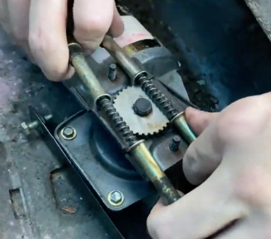

Re: cavi elicoidati del tettuccio
si mi chiedevo se fosse possibile dare un po di grasso senza smotarli
- Schermata 2026-09-18 alle 10.08.00.png (730.26 KiB) Visto 6367 volte
- Schermata 2026-09-18 alle 10.08.37.png (830.5 KiB) Visto 6367 volte
