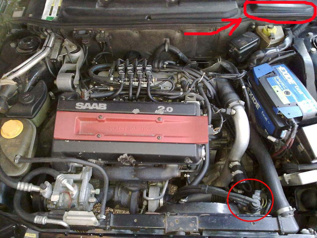

Re: 9000 - Montaggio IC
#108 Messaggio da leggere da jpm »
Io devo tirar giù il cassetto portaoggetti :furios:
Ma sulla tua è più facile :guilty: ti basta togliere il carter-grondaia che copre il meccanismo dei tergicristalli.
Te la ritrovi con l'etichetta del codice in vista, sotto la gobba che ho indicato in rosso:
