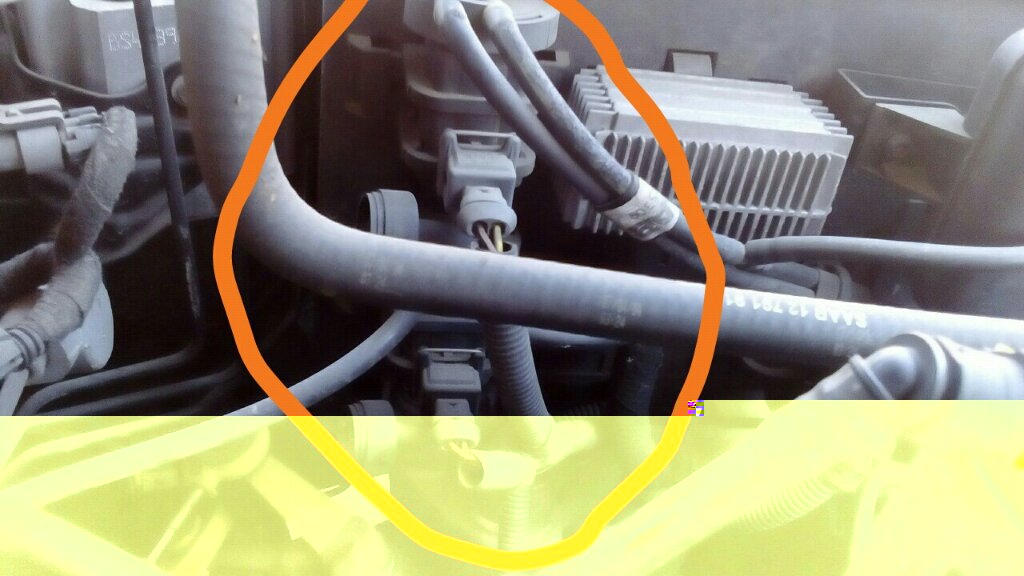

Ho guardato anch'io e la situazione è identica a quella postata da Vincz, dalla foto non si capisce un c***o ma ormai l'avevo fatta
Il manuale d'officina sotto errore P0243 parte dicendo che c'è un problema meccanico al turbo. Hai fatto controllare la turbina?

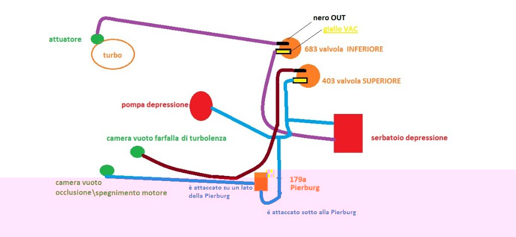

Bisogna mettersi d'accordo sul nome delle elettrovalvole
Se cambiare il "nome" oppure cambiare la "funzione"
Io cambierei la funzione:
683 elettrovalvola aria sovralimentazione
403 elettrovalvola farfalla turbolenza
179a elettrovalvola spegnimento motore

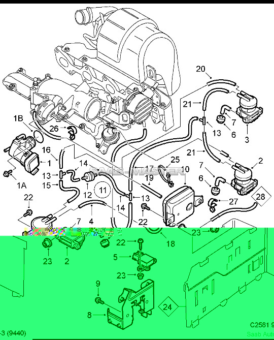

Tra l'altro ho trovato sul web lo schema originario con le tra elettrovalvole a funghetto e percorso dei tubicini differente. Ed è diverso anche dal WIS!! Qui hanno assegnato la 403 (superiore) allo spegnimento motore, la 683 (inferiore) farfalla turbolenza....sul WIS è al contrario!! Quindi finora esistono 3 schemi possibili
- vincz
- Messaggi: 1842
Re: 9-3NG 2.2 TID VECTOR Problema pompa iniezione
Azz...svelato il mistero, in alcune immagini manca la centralina delle candelette e le valvole sono affiancate

Dopo 2 giorni di test posso confermare che il problema è stato completamente debellato, la spia si è spenta e il motore canta che è un piacere.
Alla fine abbiamo sostituito l'elettrovalvola Pierburg con una uguale alle altre 2 e collegato i tubi come da schema di Vincz.

La butto là.....ipotizzo cosa possa essere successo:
È ben chiaro che la pompa di depressione è collegata alla valvola 179, al serbatoio e alla 403 (superiore).
Il malfunzionamento della 179 probabilmente portava ad avere una camera del vuoto di occlusione semi-chiusa, quindi arrivava poca aria al motore.
La depressione/pressione della pompa (di depressione
) in qualche modo si disperdeva e non bastava al serbatoio di depressione e di conseguenza la 683 non riusciva ad agire sull'attuatore del turbo. Per questo motivo la centralina motore ha creato l'errore P0243 incolpando ingiustamente l'elettrovalvola 683.
