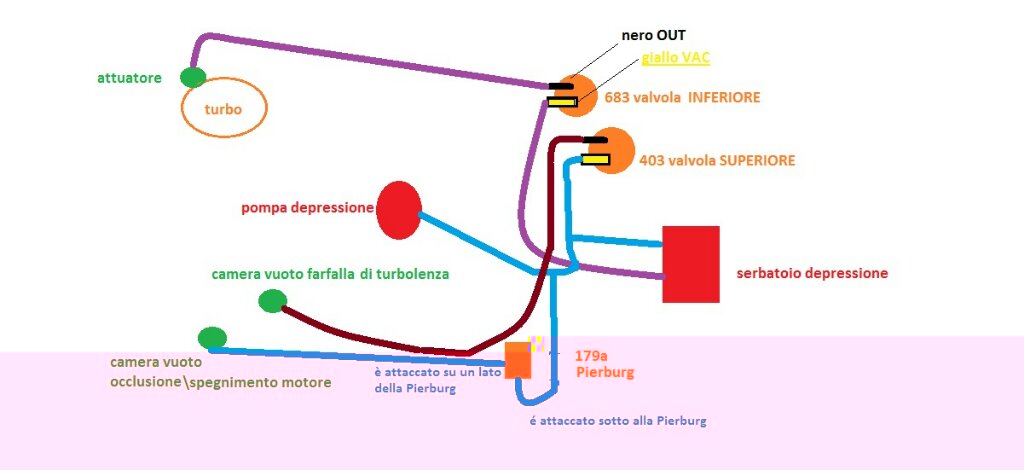

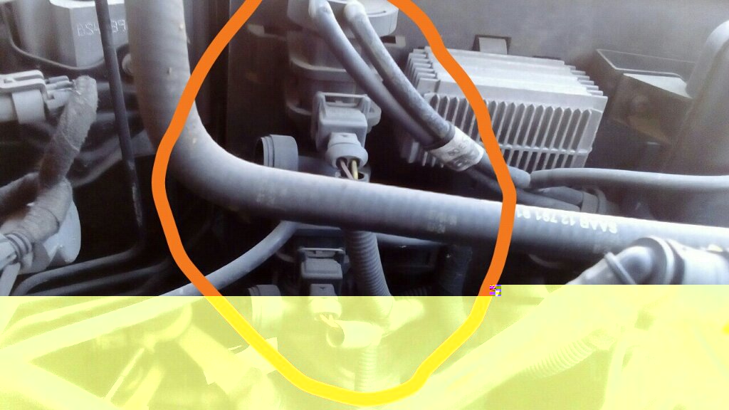

Confermo che Vincz ha fatto un gran lavoro ma sulla mia macchina,purtroppo, non si è avuto il risultato sperato. Va peggio di prima... ma a questo punto la causa è da ricercarsi altrove, suppongo...
Facendo la diagnosi con un altro computer si è capito che nell'elettrovalvola 179a (che alla fine abbiamo confermato essere quella di sotto tra le 2 sovrapposte, e cioè quella che comanda la valvola a membrana vicino la turbina) c'è un'interruzione di corrente. Ora bisogna capire il perchè; Se si tratta di un filo tranciato da qualche parte o cosa... L'elettrauto suppone che possa dipendere dalla centralina, ma siccome l'errore P0243 lo ha dato prima che la macchina si fermasse e dopo che il tecnico scozzese mi ha confermato che la centralina è apposto, vorrei personalmente escludere questa possibilità per ovvi motivi...

Dico una cavolata......chissà sono stati invertiti i connettori della corrente?

Anche invertendo i connettori il risultato non cambia. E' sempre quello che va attaccato all'elettrovalvola inferiore che dà l'errore anche quando viene spostato in quella superiore.
Il problema sta nel cablaggio e non nell'elettrovalvola o nella meccanica della turbina.

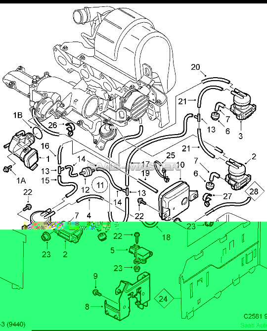

Bisogna mettersi d'accordo sul nome delle elettrovalvole :D
Se cambiare il "nome" oppure cambiare la "funzione"
Io cambierei la funzione:
683 elettrovalvola aria sovralimentazione
403 elettrovalvola farfalla turbolenza
179a elettrovalvola spegnimento motore
Tra l'altro ho trovato sul web lo schema originario con le tra elettrovalvole a funghetto e percorso dei tubicini differente. Ed è diverso anche dal WIS!! Qui hanno assegnato la 403 (superiore) allo spegnimento motore, la 683 (inferiore) farfalla turbolenza....sul WIS è al contrario!! Quindi finora esistono 3 schemi possibili :O

Azz...svelato il mistero, in alcune immagini manca la centralina delle candelette e le valvole sono affiancate :naive:

Dopo 2 giorni di test posso confermare che il problema è stato completamente debellato, la spia si è spenta e il motore canta che è un piacere.
Alla fine abbiamo sostituito l'elettrovalvola Pierburg con una uguale alle altre 2 e collegato i tubi come da schema di Vincz.

La butto là.....ipotizzo cosa possa essere successo:
È ben chiaro che la pompa di depressione è collegata alla valvola 179, al serbatoio e alla 403 (superiore).
Il malfunzionamento della 179 probabilmente portava ad avere una camera del vuoto di occlusione semi-chiusa, quindi arrivava poca aria al motore.
La depressione/pressione della pompa (di depressione :D ) in qualche modo si disperdeva e non bastava al serbatoio di depressione e di conseguenza la 683 non riusciva ad agire sull'attuatore del turbo. Per questo motivo la centralina motore ha creato l'errore P0243 incolpando ingiustamente l'elettrovalvola 683.
