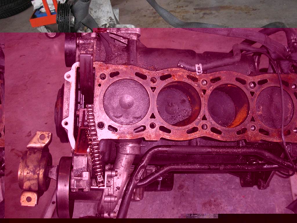

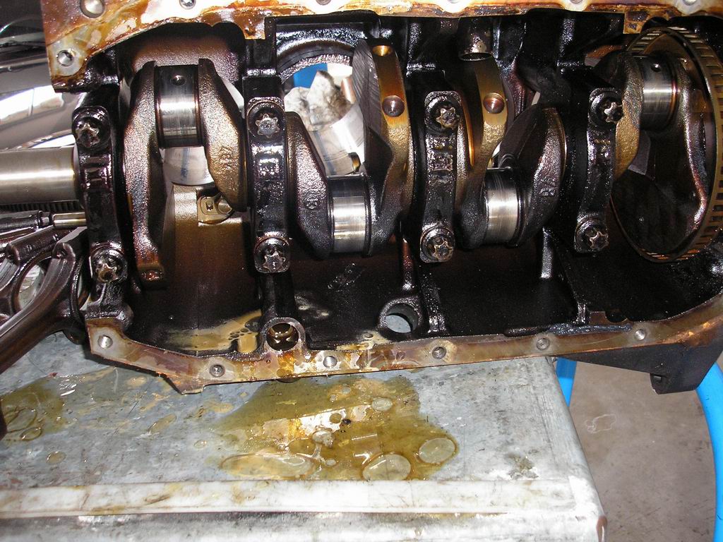

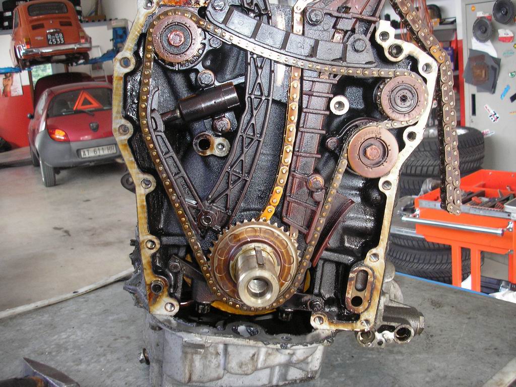

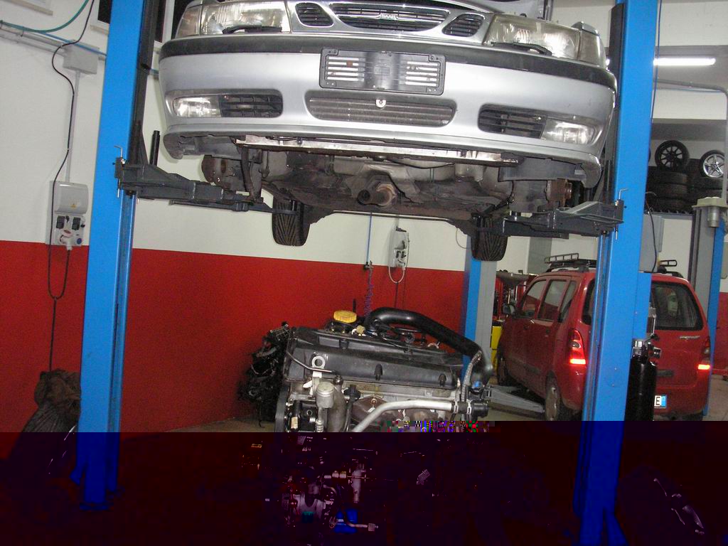

Ecco un po' di foto da squarcia.

Il motore in fotografia è il B205 o il B204? Quello con l'etichetta verde è il compressore del clima vero?
Re: 9-3OG T7 - Trapiantarci un motore 900NG B204 , come si f
#128 Messaggio da leggere da jpm »
Si è il compressore, quello è il B205 appena tirato giù, secondo noi si sono inchiodate le punterie idrauliche e le valvole sono rimaste aperte andando a cozzare sui pistoni.

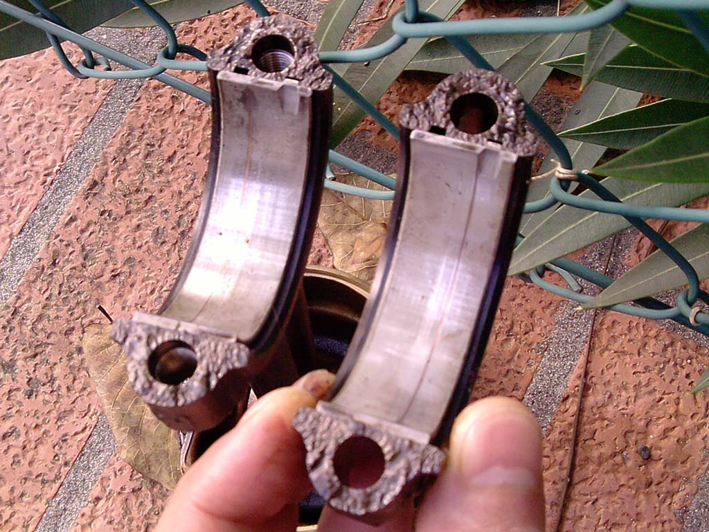

Mi ha mostrato una cosa, avete mai visto le bielle "crack"?
Ha detto che vengono lavorate, messe nell'azoto liquido, e rotte con un colpo netto nel posto giusto, in modo da combaciare perfettamente al rimontaggio:

le bielle del 204 invece sono con i classici bulloni che fanno anche da spine di centraggio.....il motore che si sta montando e il 204 con tutti i servizi del 205 compresa coppa olio e cambio

#130 Messaggio da leggere da Lucantropo »
Le foto interessanti erano quelle del tuo vano motore ormai, per capire quali collegamenti hanno fatto e come e quali ti mancano...
