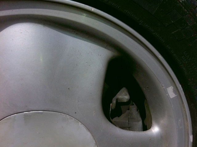

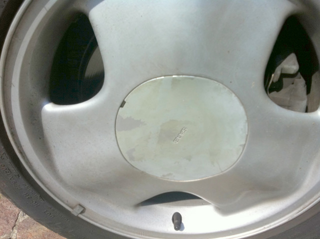

Fatto, la sede del distanziale da 20 è piu profonda...quindi va bene.
A proposito dalla foto si capisce che dischi freno monta?
foto copia 2.JPG (83.67 KiB) Visto 4196 volte
900 SE turbo 1996
Re: 900NG Cabrio - Distanziali
#139 Messaggio da leggere da Lucantropo »
Stando alla piastra paracalore direi queli da 288 (grandi)... se non mi sbaglio i precedenti dischi piccoli (non ricordo mai da quanti mm.. comunque qualcuno in meno) non ce l'avevano.. o meglio ce l'avevano, ma di ridotte dimensione e stava nascosta dietro al disco, serviva fondamentalmente solo a proteggere l'interno del disco dove c'è il cuscinetto e non si dovrebbe vedere dall'esterno.
Anche se la forma della pinza mi sembra leggermente diversa dalla mia (quelle coi dischi piccoli hanno una pinza diversa), ma potrei ricordare male..
