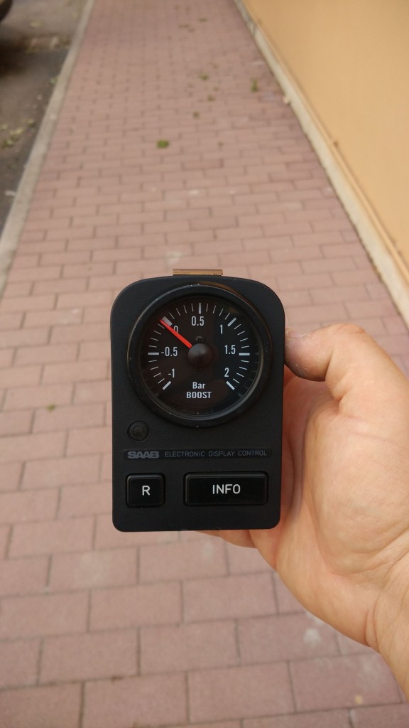

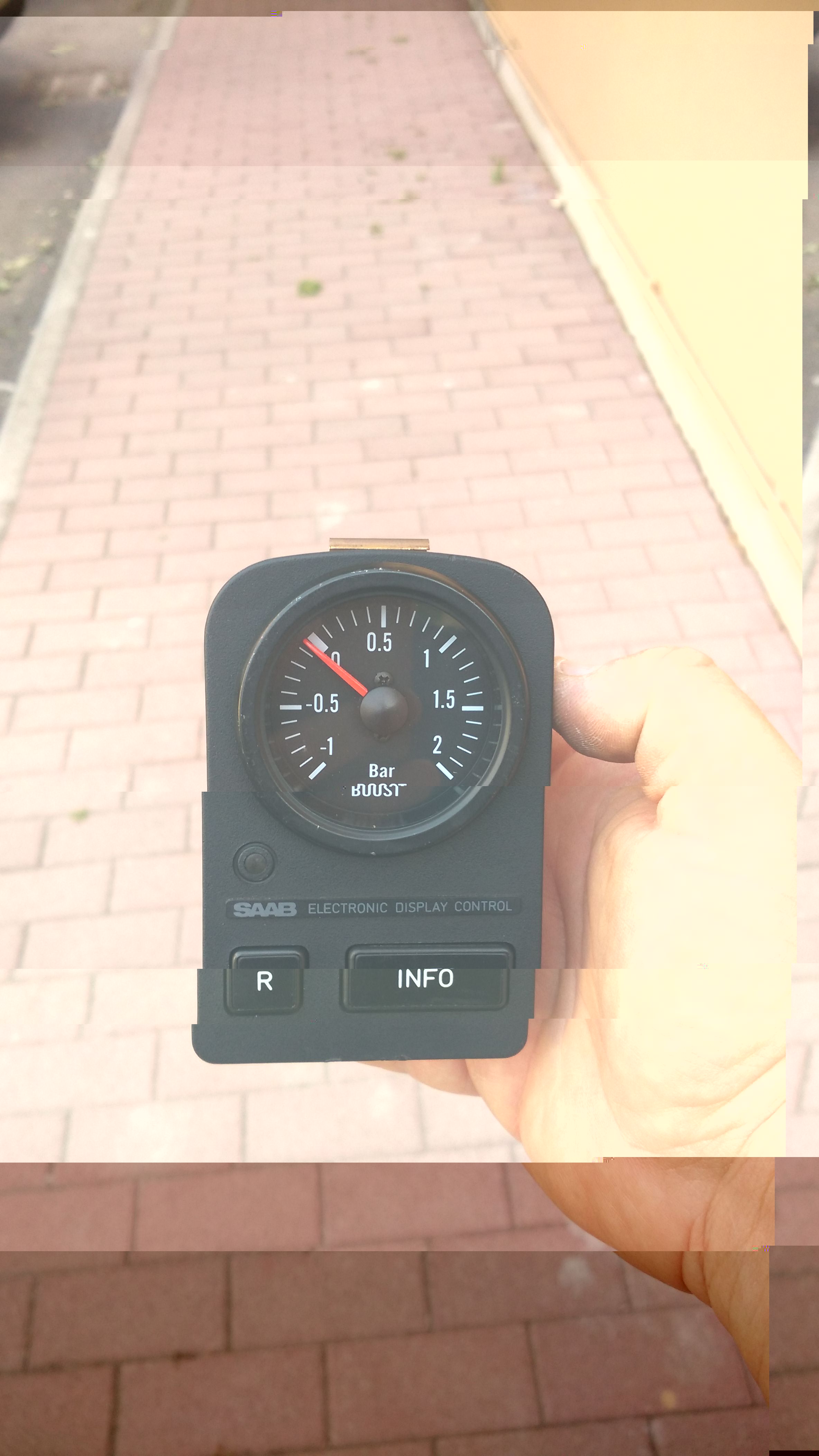

Oggi mi sono divertito a fare un gadget che avevo visto in giro nel web
Devo solo montarlo, portando un tubicino del vuoto dal vano motore all'abitacolo, e collegando i poli alla lampadina

Dal collettore di aspirazione, basta una "T" ed un tubicino

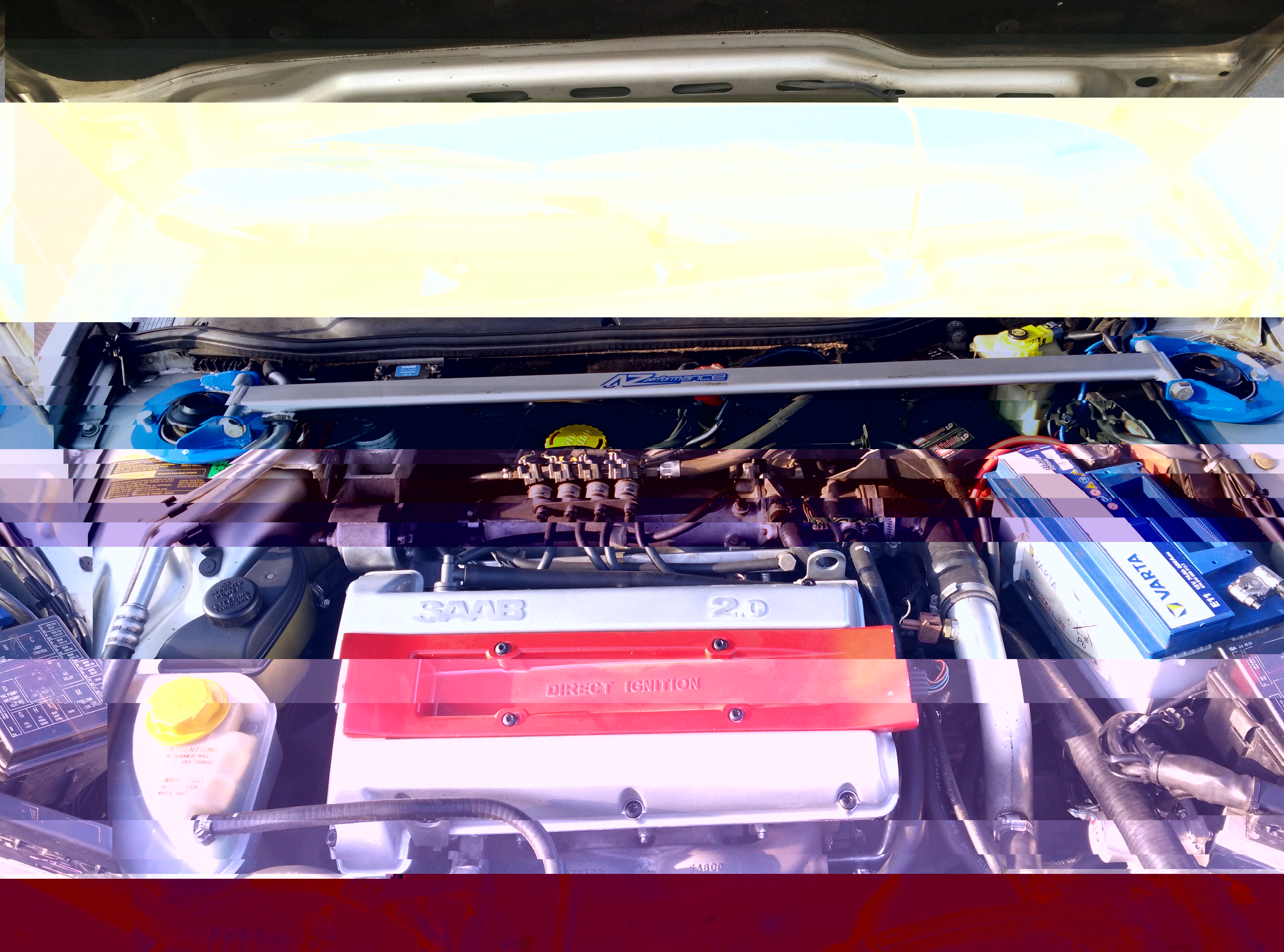

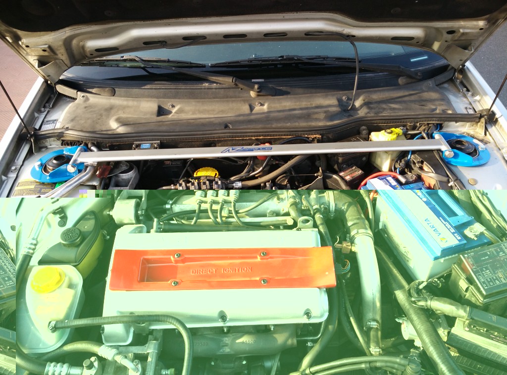

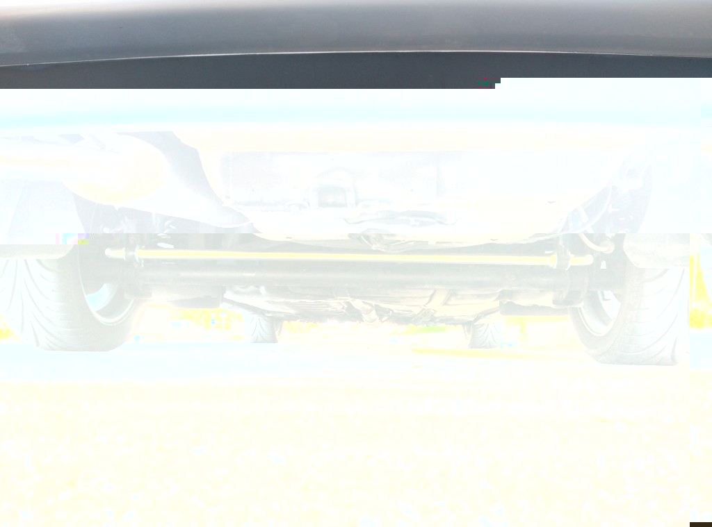

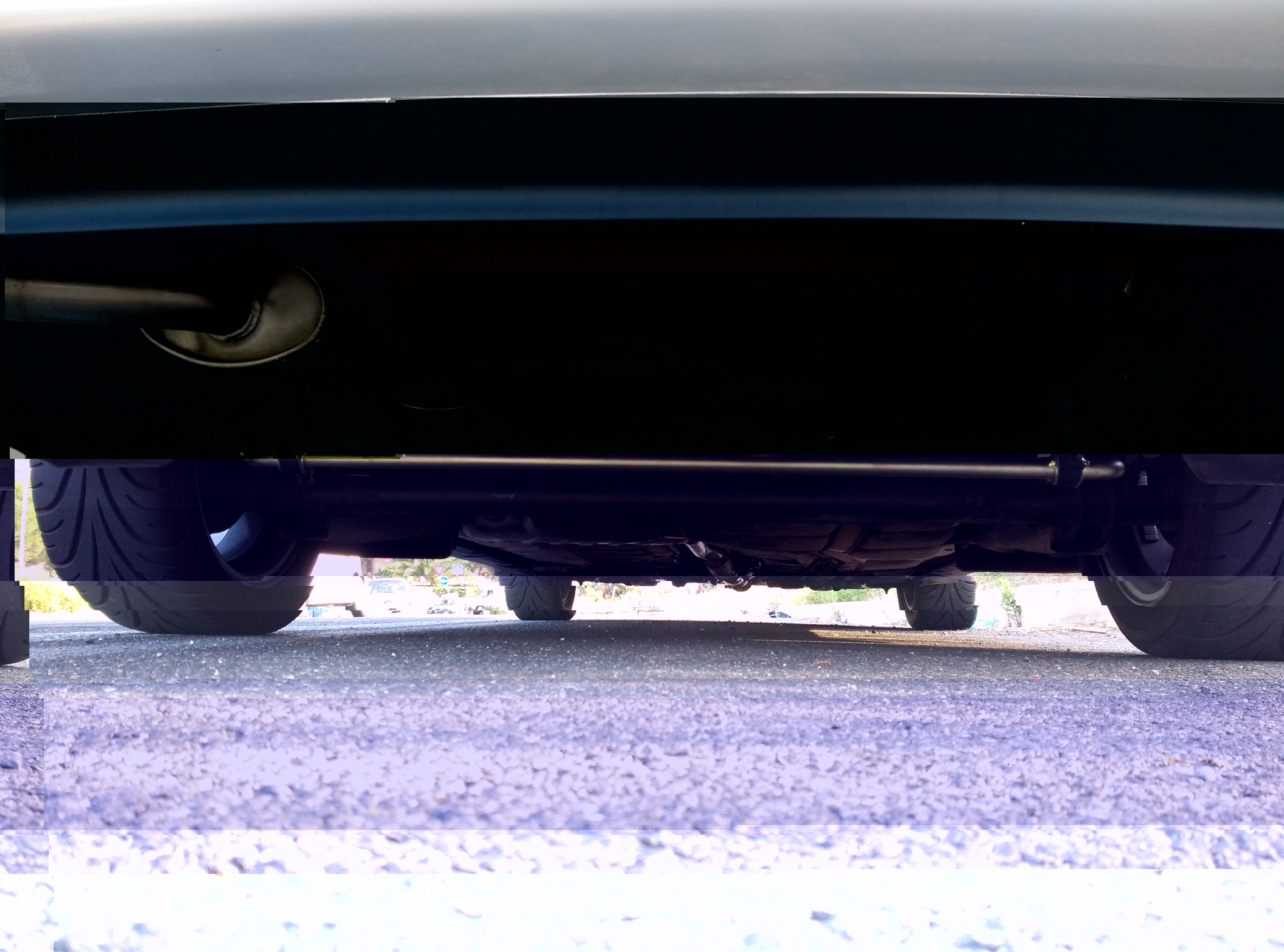

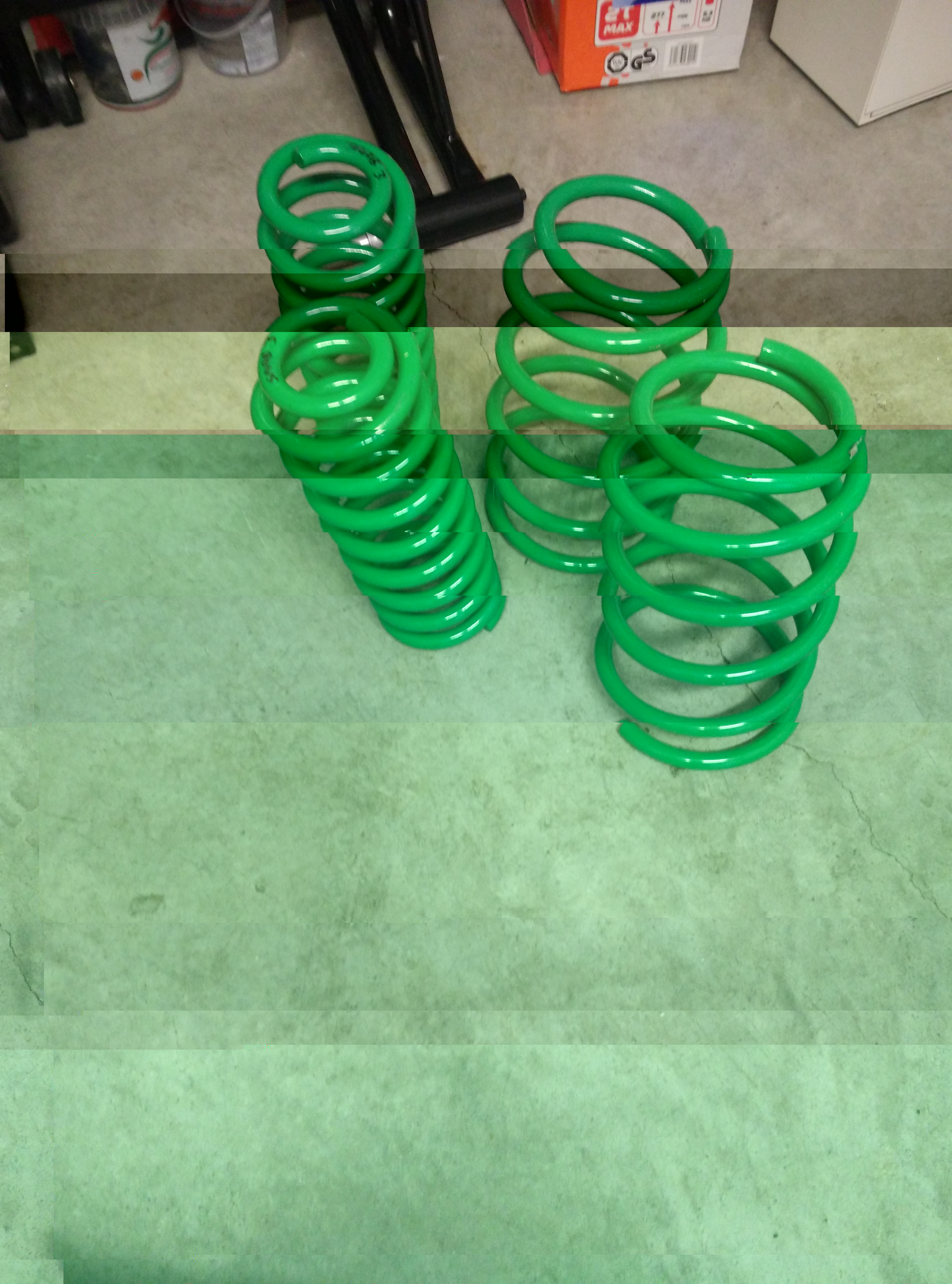

In attesa di montare le molle Abbott, e di rigenerare gli ammortizzatori (30% più duri) dall'assettista di riferimento.......ho comunque applicato due gingilli alla 9000:
SAS Sway Bar (barra stabilizzatrice posteriore), da 25 mm con i suoi poly bushings, in luogo di quella da 19 mm......
È quella color oro..........anche se, visto il costo, non escludo che sia proprio di questo materiale
Quando l'ho acquistata, son passato sopra al fatto che il colore dei piattelli fossero di un azzurro improponibile in quel vano motore (mi toccherà mettere sempre batterie Varta per un minimo di accostamento cromatico
scherzo dai!
)........ però la cosa che mi ha deluso sono delle pecche di costruzione. Infatti i piattelli non seguono fedelmente la sinuosità dei duomi, ma sono "dritti e piatti"; inoltre il montaggio è stato tosto poiché da un lato il meccanico mi ha dovuto adattare leggermente i fori centrali dei piattelli......infine potevano sprecarsi a mandarmi insieme una serie i perni più lunghi, invece di costringermi a cercarne di adatti in lungo ed in largo.
Comunque, a parte queste considerazioni, il risultato attuale di questi due gingilli è quello i guidare un'auto molto ma moooolto più precisa di sterzo (nonostante già fosse ad un ottimo livello, per un'auto standard) e una solidità di tutta l'auto veramente notevole! Per ora (con ammo scarichi e molle cse) ho pure fatto qualche curvetta simpatica.......e credo di aver intuito dove mi porterà il prossimo step sulle sospensioni
