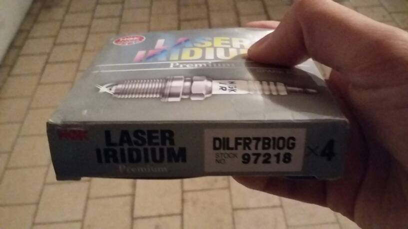

Grazie Vinsempre.... mi confermi che il codice NGk è DILFR7B10G ? quelle sono marcate saab e sembra che in Italia non spediscono... vedo se le trovo dal mio ricambista di fiducia che generalmente ha dei prezzi strepitosi...

A memoria mi sembrano queste le NGK che ho montato io! Dovrei avere in garage quelle vecchie... verifico!Tex ha scritto:vinsempre ha scritto:Per il 2.8, la Saab prescrive quelle marchiate GM 55564748
http://www.ebay.com/itm/281969090769?redirect=mobile

Re: 9-3NG 2.8v6 - Info impianto GPL?
Sito ngk
- 2016-04-08 21.31.17.png (33.27 KiB) Visto 2502 volte
