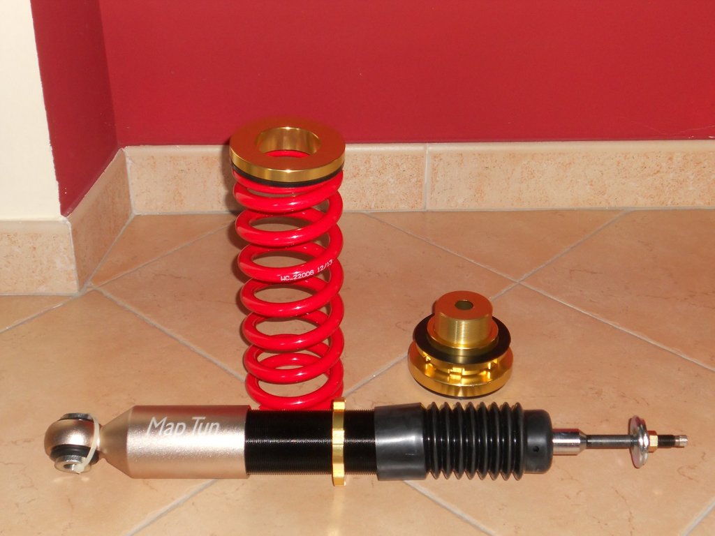

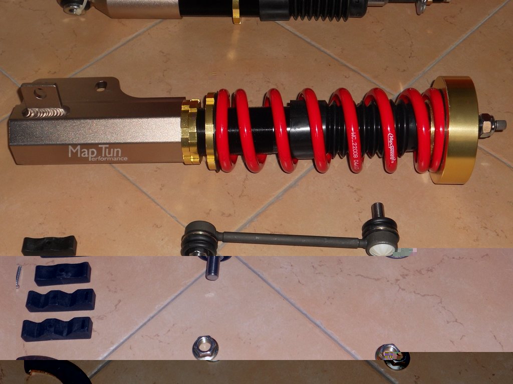

Arrivato....................MAPTUN COILOVER KIT
Regolabile in altezza, sul precarico della molla e nella durezza del pompante! :Devil: :Devil:
Facciamo parlare le immagini :evilgrin: :evilgrin: :evilgrin: :evilgrin: :evilgrin: :evilgrin:
VISTA D'INSIEME
[attachment=9]1.JPG[/attachment]
SOSPENSIONE ANTERIORE
[attachment=8]2.JPG[/attachment]
SOSPENSIONE POSTERIORE
[attachment=7]3.JPG[/attachment]
ISTRUZIONI
[attachment=6]4.JPG[/attachment]
NOTE DI MONTAGGIO
[attachment=5]5.JPG[/attachment]

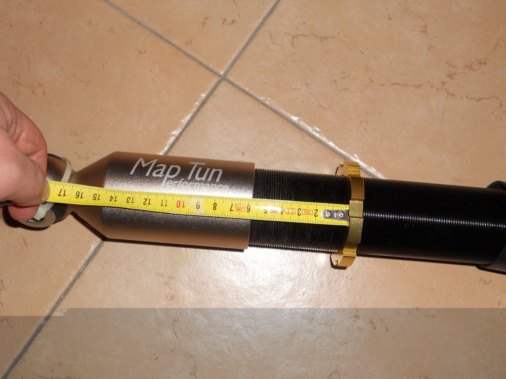

POI HO INIZIATO A CAPIRE (empiricamente) QUANTA ESCURSIONE ABBIANO IN ALTEZZA
[attachment=4]6.JPG[/attachment]
DAVANTI CI SONO CIRCA 14 CM FRA TUTTO ALTO E TUTTO BASSO (ma forse devo avvitare ancora un po' lo stelo sul supporto)
[attachment=3]7.JPG[/attachment]
DIETRO SIAMO A CIRCA 5,5 CM (c'è sempre da avvitare ancora un po')
[attachment=2]8.JPG[/attachment]
A CONTRONTO
[attachment=1]9.JPG[/attachment]
Sono veramente ben fatti, sia nel materiale che nella solidità! Sono belli, e anche abbastanza leggeri! :))
L'unica cosa che non ho capito è....che cappero sono questi?
