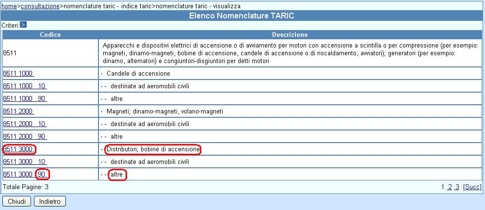

Sono andato sul sito delle Dogane aidaonline.agenziadogane.it (senza "www") e ho cercato il codice che identifica il prodotto che ho comprato: 85113000 90
Questo codice mi è stato indicato in fattura email da RockAuto......quindi smanettando sul sito delle dogane ho trovato conferma che è stato imputato il codice giusto.....

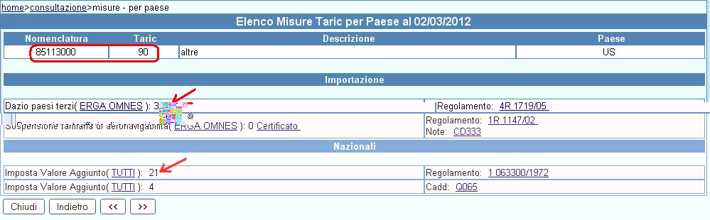

Ora, nell'altra maschera ho trovato le percentuali da applicare al mio bene:
Dazio = 3,2%
Iva (sull'imponibile, quindi comprendiva sia della spedizione che del dazio) = 21%
Quindi il mio imponibile è 229,65 (che è quello che ho pagato tramite paypal, e non quello che ho in fattura ovvero 223,35........perchè paypal ha effettuato il cambio con un tasso differente e comprensivo anche di commissione per un pagamento in valuta diversa dall'Euro, che chiameremo "aggiuntina")
Pagato a Rockauto = 229,65
Dazio (3,2%) = 7,35
IVA (21%) = 49,77

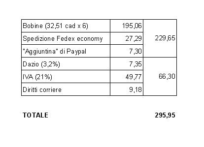

Da qui, avendomi chiesto 66,30 euro, desumo che l'importo per i diritti del Corriere è di 9,18 euro.
Quindi, ricapitolando tutto.......
totale bobine.JPG (17.56 KiB) Visto 2398 volte
Nota: se avessi usato consegnato.com, invece di pagare 66,30 mi avrebbero chiesto 32 euro (per pacchi fino a 2,99kg.....il mio in fattura pesa 2,1kg)

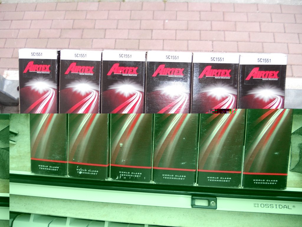

#149 Messaggio da leggere da vinsempre »
Bobine arrivate :)) :))
Airtex Wells (4).jpg (78.93 KiB) Visto 2373 volte
Devo ammettere che non mi aspettavo che arrivassero così velocemente!
Ho pagato con Paypal mercoledì, ed oggi (lunedì) son già qui! :O :O
Hanno "camminato" anche sabato e domenica! :O :O
Grande FedEx, e Grande Rockauto :bigsmile:
.....a presto il montaggio......

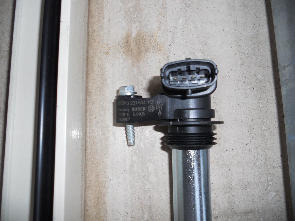

MA COME....... son marchiate bosch ? :inpain:
Re: 9-3NG 2.8v6 - Problema bobina [Risolto]
#151 Messaggio da leggere da vinsempre »
SABBONE ha scritto:MA COME....... son marchiate bosch ? :inpain:
Si, e sono anche made in Allemagne :)
Airtex sarà un supplier, credo....

#152 Messaggio da leggere da SUPERFRA »
Perfetto !!! Sono Bosch e il codice è identico a quella nuova che avevano montato sulla mia TurboX :8
SUPERFRA ha scritto:Ragazzi ... allora !!! Il proprietario prima di darmi la TurboX ha sostituito una Bobina ( cilindro 4 ) e tutte e 6 le candele , ovviamente mi son fatto dare tutto e stasera ho fatto un bel pò di foto .
Si possono trarre queste conclusioni :
- codice Bosch vecchio > 0 221 604 104
- codice Bosch nuovo > 0 221 604 112
- codice GM vecchio > 12613057
- codice GM nuovo > 12629037
