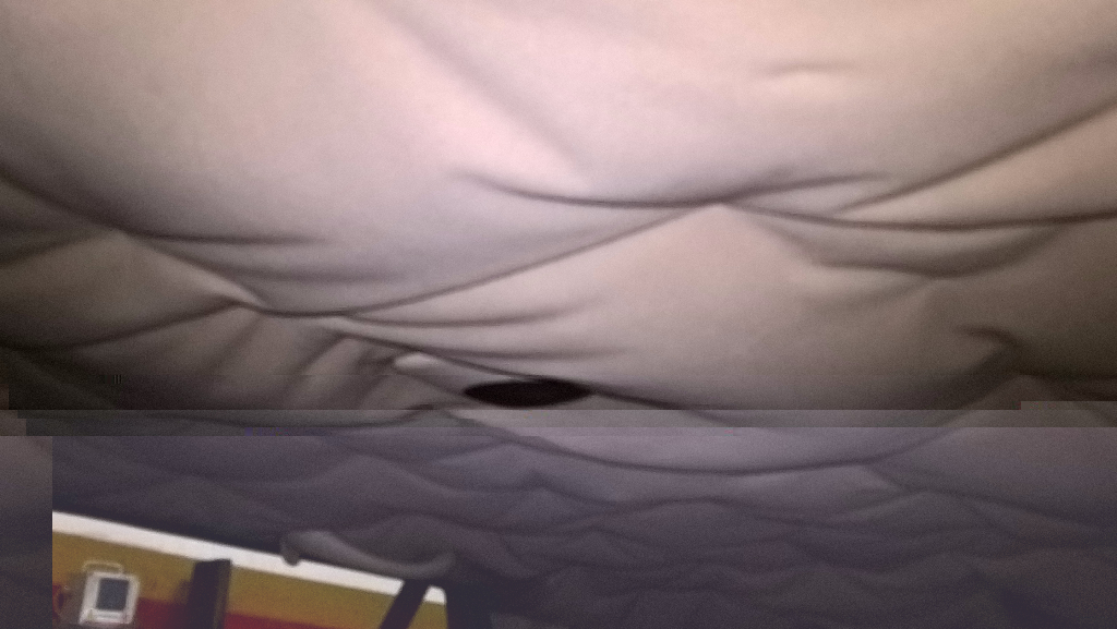

Squillino le trombe… Vi presento la MIA “nuova “ 9000 Sport!
Appena avvicinatomi l’impressione è stata meglio di quanto credessi.
Se le 9-3 sono affascinanti e dinamiche, le 900 iconiche, questa è “cattiva”, sprizza carattere da tutti i pori!
Ecco le prime foto, ad evidenziare pregi e difetti, in attesa di vederla -spero- riportata ad antico splendore.
La vernice è bella, piena, in ottime condizioni, si vede che ha dormito sempre in garage ed è stata lavata con garbo. Di sicuro ha visto meno spazzoloni di quanto vide la mia ex Sport Sedan, che dopo 3 anni era tutta una riga, non si poteva guardare. Questa con una lucidata fa un figurone, ci sono solo un paio di bolli da sportellata, che farò sistemare in ultimo in carrozzeria assieme a quella parte di vernice mancante sul paraurti ant. sx.
Fendi e freccia dx da cambiare.
Parabrezza ok, senza crepe o scheggiature.
Alettone opaco e secco, un bel trattamento col Perl e via che si va.
Cerchi magari dritti, ma brutti e grattugiati, da rigenerare.
Gomme ancora belle e per niente usurate, ma saranno vecchie e squadrate, preferisco cambiarle dato che sono l’interfaccia tra la macchina e l’asfalto.
Dischi sporchi, c’è da capire se si possono rigenerare o cambiare.
Andati invece i supporti motore, si vede a occhio.
Il resto del cofano non è male, la batteria è da cambiare, i pistoni del cofano non tengono e sono sa sostituire, addirittura è anche bello l’olio, ma oltre a cambiarlo faccio pulire anche la coppa. I radiatori sono belli, anche perché probabilmente non hanno 26 anni (mi faceva notare Saabspecialist da 2 indizi, la targa del 1995 e l’assenza degli adesivi originali all’interno, vicino alla mascherina, sono sicuramente sintomo di macchina che ha picchiato… ma valeva comunque la pena di essere salvata).
Il pedale della frizione è tutto giù, per cui il primo intervento sarà ripristinare la pompa della frizione, che si dovrebbe fare da dentro o comunque non è troppo scomoda.
Il cielo è… a pecorelle, ed in ultimo sistemiamo anche quello.
Pannelli porta, inserti in radica, cruscotto, plastiche e sedili sono (a parte quella scucitura che faccio sistemare già la prossima settimana) come nuovi. Non ci sono tagli, ed il sedile di guida come tutti gli altri ha le imbottiture belle piene, non ci sono parti schiacciate, appiattite, deformate e sedendosi non si sentono zone irregolari. C’è da sistemare anche le alette parasole, ma non credo che saranno un grosso problema.
E il profumo di pelle, aprendo le portiere… è proprio quello, ci si sente a casa!
Unica seccatura: il fascione catarifrangente ha una crepa. Caspita, questo mi da proprio fastidio, ma dato che so che non si trova, me la terrò così.
Bene… inizia l’avventura!

Vecchietta sul ponte:
la coppa dell'olio era pulita, aprendo il coperchio delle punterie non c'è sludge (evvai!). Il meccanico farà un paio di giri di "flush" per dare una pulitina.
I dischi dei freni me li sta rettificando, erano messi molto bene. Le pinze dei freni erano inchiodate, i tubi sono da cambiare.
La frizione la cambiamo di pacca, là sotto è un tr*iaio, il fermo prolungato ha inchiodato tutto quanto. Pure lo scarico è marcio, già che ci siamo cambiamo pure il centrale e via andare...
Su Skandix e schwedenteile c'è praticamente tutto (ma aspetto l'ok del meccanico, che mi confermerà la lista della spesa, poi verificherò che i pezzi siano compatibili con la mia 9000, pare che la 150kw abbia pezzi diversi rispetto ad altre...), è un attimo fare un ordine da una millata
Dai, pian piano, ma molto piano, si procede verso la resurrezione
