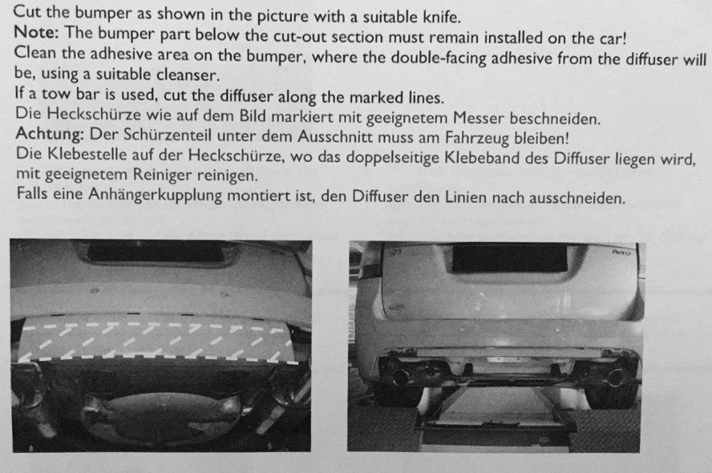

Leggendo meglio le istruzioni per montare il diffusore va tagliata una parte inferiore centrale del paraurti, ma non si leva tutto, si toglie solo la parte in mezzo, inizialmente pensavo si dovesse buttare tutta la parte inferiore.
Nella foto si vede contrassegnata la parte da levare
Quindi resta una lingua superiore dove mettere del biadesivo e idem la parte sotto del paraurti originale che va a fissarsi sotto il vano ruota di scorta, visibile in questa foto del paraurti, ma mettero' comunque viti o rivetti.

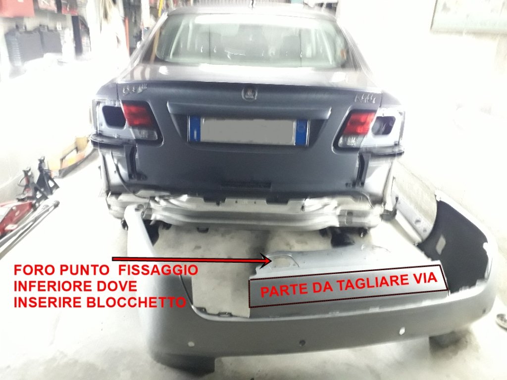

Ma per fissare la parte inferiore nel paraurti restyling servono i due blocchetti originali che non ho.
Il paraurti prima del restyling ha i blocchetti di fissaggio zona vano ruota di scorta integrati, in foto evidenziato nel cerchio rosso
Nel paraurti restyling invece ci sono due fori dove vanno inseriti i blocchetti che sono due pezzi separati, non li ho quindi dovro' prenderli per rimontare il pezzo inferiore una volta tagliato via.
I blocchetti sono questi
e si infilano dove indicato in foto dalla freccia
20210316_203510 rid 2.jpg (104.25 KiB) Visto 4704 volte

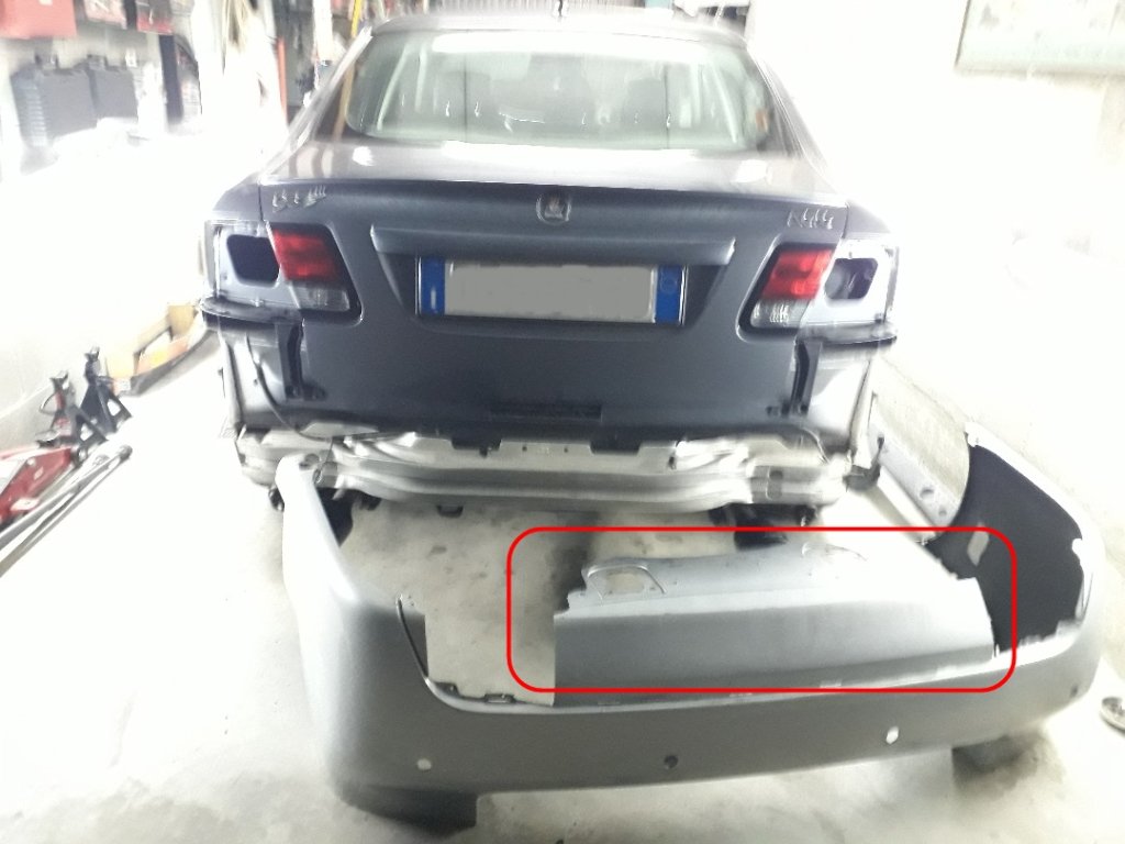

Oggi mi son portato avanti, ho tagliato la parte centrale inferiore del paraurti e predisposto i fori per il fissaggio del diffusore.
Non credo usero' dei rivetti ma solo delle viti.
Il pezzo che resta sotto attaccato sotto il vano ruota di scorta non si vede ma l'ho comunque verniciato con la bomboletta che avevo fatto fare nel colore della macchina.
Non ho perso tempo a renderlo perfetto dato che appunto e' sotto non visibile, ma nemmeno lasciarlo grezzo di colore chiaro dopo aver levigato la vernice precedente.
20210413_124719 rid.jpg (165.79 KiB) Visto 4656 volte
I due fori sono quelli dove si inseriscono i blocchetti di fissaggio che ho ordinato, alla estremita' poi andra' fissata la parte inferiore del diffusore, per ora non ho fatto fori dato che deve essere tutto montato per aver i riferimenti precisi.

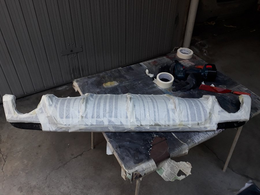

Per non rovinare l'estrattore durante i lavori l'ho ricoperto tutto con nastro carta.

Ho appoggiato il paraurti per vedere se tutto combacia e se gli scarichi sono centrati e non tocca nulla, perfetto, domani porto il paraurti in carrozzeria.
20210413_143216 rid.jpg (108.4 KiB) Visto 4656 volte
Il diffusore non e' forato per inserire i catarifrangenti ma ha delineati i punti da forare, pero' non fidatevi, non sono perfetti.
I due quadratini bene o male corrispondono ma non tagliateli totalmente perche' rispetto alla serigrafia il punto esatto e' un po' spostato di circa 1cm, meglio quindi tagliare la parte verso l'interno ma verso il lato esterno lasciare 1 cm.
I fori per i pioli meglio farli ovali e non tondi, anche questi non corrispondono perfettamente.
Io foro prima con una punta molto piccola e solo dopo ingrandisco, le punte piu' grandi tendono a scivolare fuori posizione.

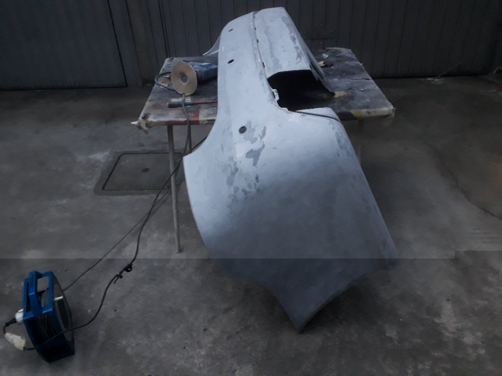

Queste son le foto del mio paraurti Saab
20210320_181935 rid.jpg (75.03 KiB) Visto 4571 volte
20210320_182019 rid.jpg (98.29 KiB) Visto 4571 volte
I segni piu' scuri sono dove ci ho dato dentro di piu', ma per forza, la vernice era crepata e si doveva levigare sino a levare tutta la parte crepata.

Ho ritirato il paraurti, assolutamente perfetto, considerando che "l'altro", quello che non ha voluto farlo, chiedeva inizialmente tra i 200 e 250 solo per verniciarlo, mentre ora ho speso 300 euro compresa la stuccatura, direi che questo non solo lavora bene ma ha anche ottimi prezzi.
Quindi si dimostra la differenza tra "verniciatori che cambiano pezzi gia' pronti nuovi" e veri "carrozzieri" che stuccano e riportano alla perfezione i pezzi.
Se uno sa lavorare e ha voglia di lavorare, fa, punto e basta.
Quelli invece appena avevan visto il paraurti han iniziato un lamento continuo, a sentir loro era da buttare via, assurdo direi.
