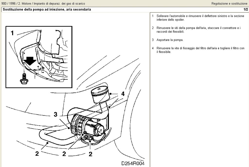

E dov'è?? :O

Lucantropo ha scritto:E dov'è?? :O
A cofano aperto è in basso a dx, fronte passaruota, ed utilizza un filtro proprio (evidenziato involontariamente col numero 7).

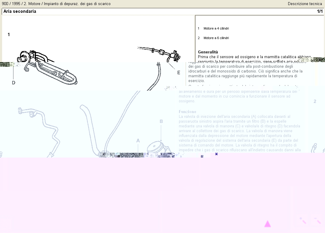

Re: SAAB 9-3 2003 Pompa Secondaria SAI
:O :O :O :O :O
E il tubo che esce dalla pompa dove si innesta nel sistema di scarico..? Non ricordo di intersezioni di alcun tipo nella linea di scarico.. :vilain:
#24 Messaggio da leggere da mark.saab900 »
Ecco il tutto...:pirate:
stasera guarderò con molta attenzione il mio collettore di scarico... :pirate:
#26 Messaggio da leggere da mark.saab900 »
Io all'inizio dell'OT ho detto sulla 900NG (e mi pare che anche sulla 9000 dal 94 ci sia) sulla 9.3OG non mi risulta ci sia, eheh!!!
Beh, io ci guardo, se il motore è lo stesso (sempre di B204 parliamo) non vedo perchè non dovrebbe esserci anche sul mio..?? >:]
Comunque non ho capito perchè sulla SS è stato tolto...
