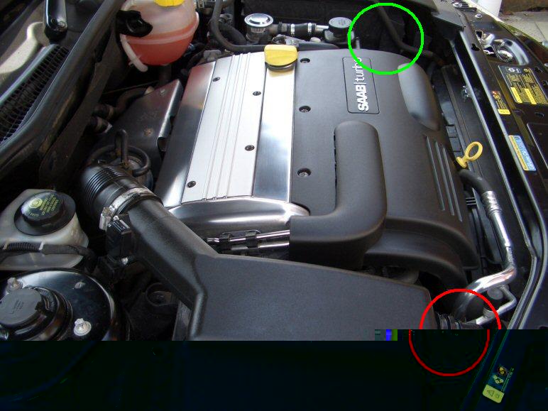

Ciao a tutti e grazie per le rispsoste.
La mia e una Saab del 2003 175 cavalli 2000 turbo, con impianto a gas.
Da quello che mi viene detto da capo officina, la pompa SAI o pompa dell'aria secondaria e una pompa che ha un tubo collegato diretto sul filtro aria, e a quanto pare il problema si crea e dovuto al gas lavorando a una temperatura differente della benzina crea condensa, questa condensa viene sputata dalla pompa sotto forma di acqua nel filtro aria, quindi io credo che qst pompa nn lavori su un liquido ma sull' aria.
E il problema e a quanto pare il GAS.
Inoltre vorrei sapere se qualcuno e pratico, i pezzi che vengono cambiati dalla officine SAAB io so che hanno un minimo di garanzia di anni 2 per legge, mi sbaglio?
Qualcuno sa qualcosa in merito? Perkè io lo sostituito 1 e mezzo fa e ora ho lo stesso problema sono coperto da garanzia? A me sembra di si anke perke sono pezzi costruiti per durare anni, e invece su una makkina del 2003 e già la 3° volta che crea lo stesso problema.
Mi e stato anke consigliato sempre da capo officna di Saab ma altra città dove sono ora, che è un problema che gia si e presentato per impianti a gas e che lui lo risolve eliminando pompa SAI e mettendo un tappo sulla scatola filtro aria, che mi sembra una buona soluzione almeno nn si presenta piu sto problema.
Comunque domani vado in offcina e se siete interessati vi dico come finisce. UN saluto a tutti!

Ecco una breve descrizione della valvola:
Per far lavorare la marmitta catalitica il più velocemente possibile dopo un avviamento a freddo mantenendo un ridotto livello di emissioni, l'aria ambiente viene pompata in un collettore di scarico con una pompa SAI (Secondary Air Injection). L'ossigeno nell'atmosfera dà quindi inizio ad una reazione chimica assieme ai composti di CO e HC, sviluppando calore.
Per compensare l'aria supplementare, viene alimentato ulteriore carburante. Il carburante supplementare viene aggiunto in modo additivo alla normale quantità di carburante calcolata. Trionic calcola la quantità supplementare di carburante secondo una matrice.
La pompa SAI si avvia all'avviamento del motore, a condizione che la temperatura dell'aria di sovralimentazione e la temperatura del liquido refrigerante siano comprese fra -11°C - +39°C e che la tensione di batteria ed il consumo di massa d'aria rientrino nei valori limite.
Prima che la pompa SAI si avvii, il motore effettua un numero di combustioni, il cui ritardo dipende dalla temperatura del liquido refrigerante. Questo numero può essere compreso tra 20 e 70 combustioni.
La pompa SAI effettua un altro numero di combustioni, dopo che l'impianto ha eliminato la richiesta della pompa SAI, in modo da evitare inutili emissioni di idrocarburi dopo la disattivazione delle funzioni SAI.
Per evitare emissioni dall'impianto SAI, si chiude una valvola di non ritorno all'arresto della pompa.
Spero possa essere stato utile, buon divertimento :) .

In pratica, scopo di questa pompa, è quello di far innescare una reazione chimica, a monte del catalizzatore; tutto ciò per far innalzare la temperatura di quest'ultimo.
Viene iniettata aria fresca (nuovo ossigeno) che, reagendo con i gas di scarico incombusti, provoca un aumento della temperatura dei gas in ingresso al catalizzatore. Sono un pò perplesso sul perchè arrivi a bagnarsi il filtro dell'aria...

Esatto, lo scopo della pompa SAI ora è chiaro, ma quello che non capisco è perchè mai il filtro dell'aria dovrebbe bagnarsi a causa di questa pompa.. In particolare perchè mai dovrebbe essere colpa del gas?
Secondo me il meccanico ha detto una cosa errata coinvolgendo il gas.
Se il flusso d'aria va in direzione filtro--->scarico... mi interessa comunque capire (gas o non gas) come fa l'aria fresca a condensare nella scatola filtro, anche in caso di temperature particolarmente rigide.. la scatola filtro fra l'altro è di plastica e non di metallo quindi dovrebbe limitare il repentino raffreddamento dell'aria sulle sue pareti data la bassa capacità conduttiva del materiale.. e in ogni caso il vano motore raggiunge velocemente temperature alte che scaldano tutti i componenti e asciugano o impediscono la formazione della condensa...
Non è che il filtro aspira acqua da qualche parte..? magari se si finisce dentro a grosse pozzanghere o in caso di pioggia particolarmente battente..?
Anche se mi sembra improbabile che abbiano commesso un errore di progettazione simile...
