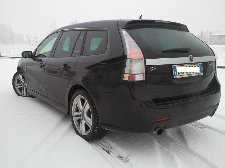

SUPERFRA ha scritto:Effettivamente ad occhio mi sembra che le Aero Xwd abbiano un assetto leggermente più alto rispetto alle Aero Ttid .
Avevo ragione !!! C'è una grandissima differenza ... secondo me le Xwd le hanno tenuto apposta più alte di assetto e probabilmente l'assetto della TTid è basso come la TurboX
Tua Aero XWD
Mia Aero TTid

effettivamente...grazie fra della tua osservazione...la notte porta consiglio

Causa il differenziale posteriore sono più alte ( confrontate quando ho preso la mia).

Ancora grazie Superfra delle foto "comparative"...

Comunque viste le differenze di altezze tra i mezzi sopra esposti :) ...si! la abbasso... so che faccio kmetraggi abbastanza alti nell'arco di un anno (circa 40.000), ma per l'appunto...punto (scusate il giro di parole) ad un assetto "soft"...

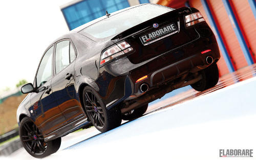

E' venuta l'ora di fare l'UP sull'argomento... visto che è finita la garanzia ufficiale :))
Ho guardato e riguardato quest'immagine...
...mi sono convinto che se metto su dei bei cerchi da 19 la luce tra pneumatico e passa-ruota diminuisce...
e così evito di rifare l'assetto, che equivale a tanti tanti tanti €uri in meno :$ :$ :$ :$ :$

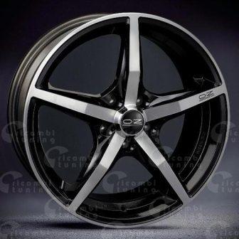

Per togliermi uno sfizio sono andato dal gommista e ho provato a vedere
come stava questo cerchio (purtroppo senza pneumatico :) )...
Direi che non stà male, anzi a me garba...però accetto altri consigli :))
Ah quelli che ho su adesso (da 18) li userò per le invernali, quindi ho un inverno per pensarci :)

Cerchi non saab....PESSIMI e anche tamarri! :))

cerry83 ha scritto:Cerchi non saab....PESSIMI e anche tamarri! :))
Infatti! Piuttosto metti i cerchi della TurboX!

Confermo molto tamarri...Se propio devi monta gli hirsch da 19"....sono bellissimi :l

AEROFAB ha scritto:Confermo molto tamarri...Se propio devi monta gli hirsch da 19"....sono bellissimi :l
Quoto però non neri !!! Ma la XWD può montare i 19" a libretto ?

innanzittutto, la "luce" fra la gomma e il passaruota non diminuisce poichè la circonferenza di rotolamento è sostanzialmente invariata fra i 235/40-19 e i 235/45-18; diciamo che "visivamente" hai un'effetto diverso.....
Per l'assetto, comunque, non ricordo se ne avesssimo già discusso, ma la tua come la mia ha le sospensioni autolivellanti sul posteriore, e variare l'assetto la vedo dura.....FORSE potresti abbassare un po' il muso, ma non so che effetto look farebbe e che (s)vantaggi a livello di prestazioni potrebbero scaturire.

I cerchi.... :unpleased:
Comunque hirsch .....forever....anche per la rimappa...
ecodrive ha scritto:Infatti! Piuttosto metti i cerchi della TurboX!
No quelli della turbo X...
va beh che hanno fatto le tx edition, ma quelli sono nati per la versione speciale TurboX,
e secondo me non ne vale la pena...
SUPERFRA ha scritto:Ma la XWD può montare i 19" a libretto ?
Cerrrrrrrrrrrrrrrrrrrrrrto che si :)

vinsempre ha scritto:I cerchi.... :unpleased:
Diciamo che non stanno male...magari a vederli così non sembra :neutral:
Anche a me piacciono i TurboX, ma come scrivevo sopra, secondo me non ne vale la pena (non per il costo, ma perchè sono appositamente della TurboX).
Andrà a finire che monterò questi... :sad:
:D :D :D :D
