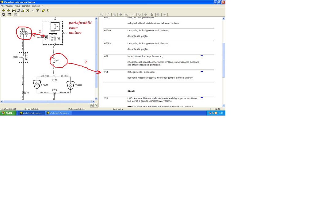

Ho inoltre trovato questo schema:
Il collegamento "I-BUS" raffigurato dal numero 1 esiste ? Cioè si tratta proprio del comando che parte dal pannello 737 ?
Inoltre non ho ben capito, ma passa per il "540" cioè il nel morsetto dietro al cruscotto principale?

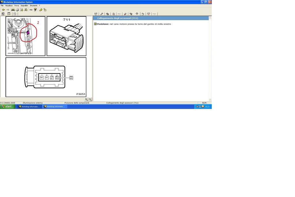

Inoltre il ho notato che il collegamento filare che dovrebbe arrivare alle luci supplementari è il 711. Come si può notare dalle immagini quel morsetto nella mia auto esiste! Ma vuoi vedere che quello è proprio il morsetto di collegamento delle luci supplementari? E se ci collego una lampadina a 12v riesco a comandarla?
Dove dovrebbe trovarsi tensione ? Sul 2 e 3?

Dal pulsante non va direttamente alla basetta portafusibili ma al 540 come da schema che e' l'IPC (Strumentazione per intenderci). Qui viene convertito in digitale e trasmesso via I-BUS alla basetta portafusibili anteriore vano motore (attenzione, l'UEC e' un modulo anche quello con un suo software e funziona tramite la linea can I-BUS appunto!!!). Ecco perche' per fare qualsiasi prova dovete per forza abilitare col tech 2 l'accessorio!!!
Certo che esiste e' la linea CAN, senza di quella non funzionerebbe nulla nell'auto!!!!!
Non e' un morsetto e' lo strumento (IPC)
Inoltre il ho notato che il collegamento filare che dovrebbe arrivare alle luci supplementari è il 711. Come si può notare dalle immagini quel morsetto nella mia auto esiste! esiste in tutte le vetture anche se non ha quell'accessorio.
