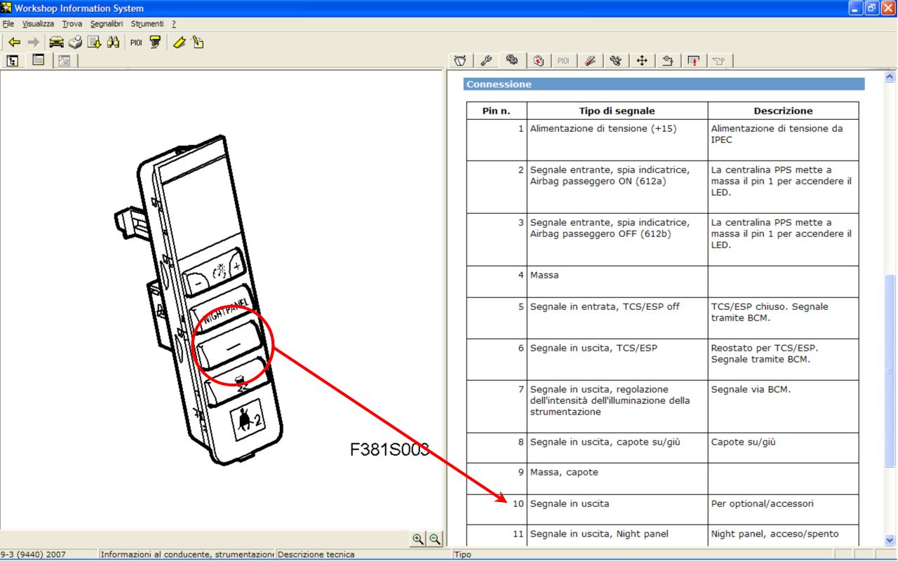

Ragazzi, molti hanno integrato in questo pannello un interruttore di "servizio" che apparentemente non serve a nulla. Sul WIS si parla di optional luci di servizio.
Orbene, qualcuno saprebbe dirmi il terminale/connettore (se esiste,....ma dovrebbe esserci) che è comandato da questo interruttore dove si trova e cosa vi si può caricarci sopra (in termini di carichi di potenza) ?

Non credo, ad ogni modo il retro di questo interruttore ha, questo pulsante collegato con il cavo di ritorno, il filo del pin 10.
Questo filo in quale punto dell'auto si attesta?

Dovrebbe (dovrebbe) arrivare alla scatola fusibili motore (quella vicino alla batteria)
al rele R3, che però sul mercato italiano è assente.
Non so che carico possa supportare, però considera che originariamente quel
pulsante (e relè) è destinato ad accendere i fanali supplementari
molto diffusi in svezia;(quelli che montano davanti alle griglie)

Mi sono sbagliato :o( non è il relè R3 ma quello R5
infatti sul 5 i cablaggi ci sono. :) Ma non il relè. :unpleased:
Un paio di fanali supplementari sono 90 W quindi prendi il relè
e sino a quello tieni.

Desert,il Wis mi riporta che il cablaggio esiste fino al quadretto 711
vicino alla torre della molla sinistra, ed è da li che dovresti prendere
l'alimentazione,ovviamente una volta montato il relè. :8

Lo schema lo trovi su :
Impianto di illuminazione-schema elettrico-luci supplementari-elenco delle componenti.
